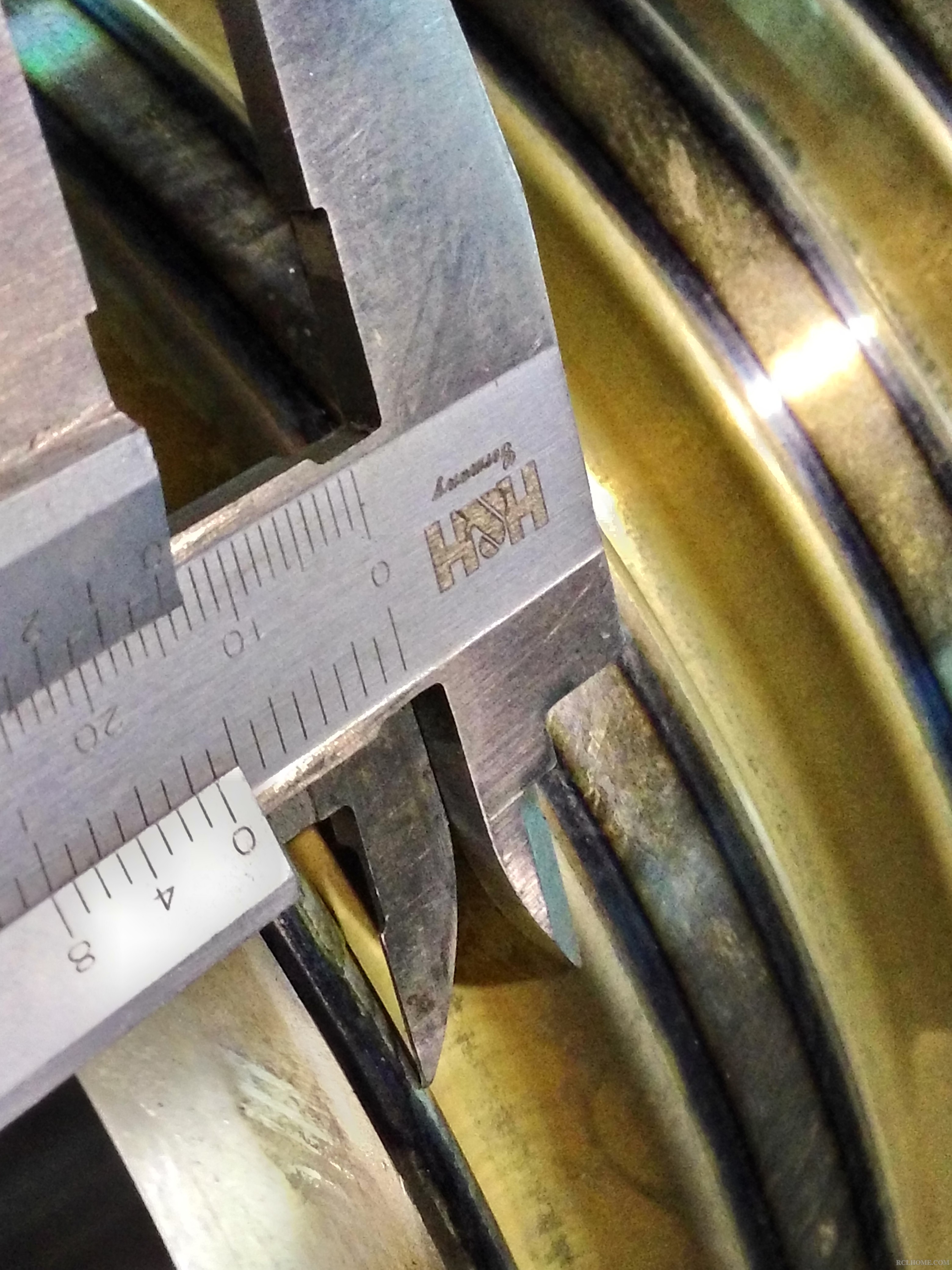

有效硬度45度左右  外侧到轮子槽口根部

发表于 2015-6-4 20:37:15 | 显示全部楼层
材料? R角处如何要求?

 楼主| 发表于 2015-6-4 21:09:33 | 显示全部楼层
龟山淬火 发表于 2015-6-4 20:37
材料? R角处如何要求?
45#  硬度够就行

发表于 2015-6-5 12:24:04 来自手机 | 显示全部楼层
我看还是没说清楚。按原意外侧是否色含台阶呢?另外到槽底是淬半边槽吗?

 楼主| 发表于 2015-6-5 18:34:45 | 显示全部楼层
就是整个槽壁(3圈  工件的外围)   最里面到槽底处  有效硬度 45左右  还有材料是ZG45  退过火的    不是45#

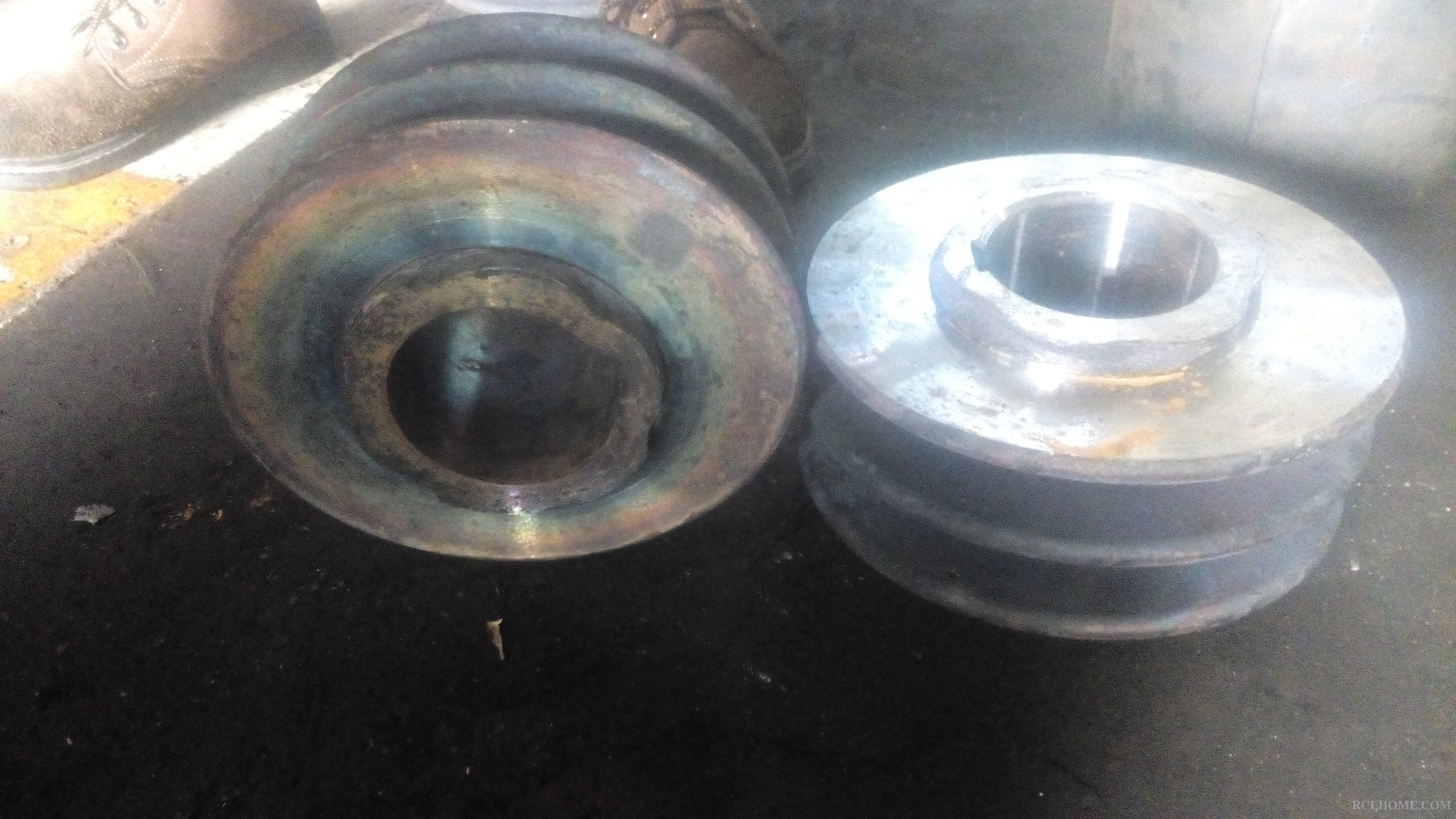

发表于 2015-6-5 18:46:46 | 显示全部楼层
龟山淬火 发表于 2015-6-5 18:41
效率太低,干第二个槽是第一个槽要保护水,麻烦。
           这东西不是皮带轮嘛,可以做一个串联式的两齿感应器如何?带轮旋转加热,可实现均匀淬火

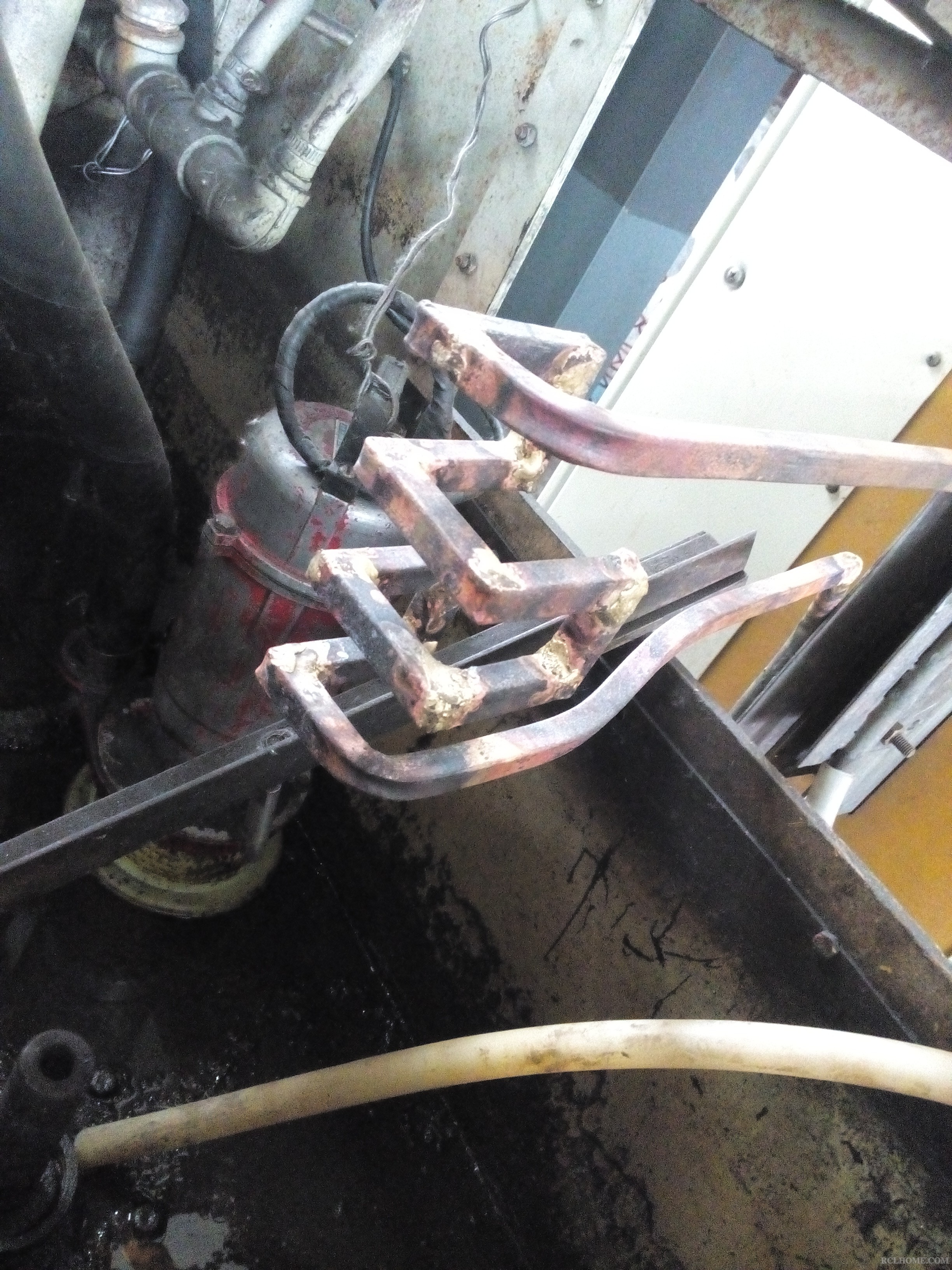

发表于 2015-6-5 20:07:12 | 显示全部楼层
就是半圈感应器。

发表于 2015-6-5 21:47:48 | 显示全部楼层
这个貌似槽口温度会太高了
发表于 2015-6-6 09:19:35 | 显示全部楼层
       这个好啊,但槽两侧电流密度(加热效率)是不是要低一些啊?
发表于 2015-6-6 10:10:58 来自手机 | 显示全部楼层
腊月寒沫 发表于 2015-6-5 21:47
这个貌似槽口温度会太高了
有效圈进槽内,根据实际情况调整有效圈形状
发表于 2015-6-6 11:51:54 来自手机 | 显示全部楼层
这个感应器需要加一个前后控制轴

发表于 2015-6-7 10:43:23 | 显示全部楼层
这个活儿好像是钢丝轮,我给上海的做过,技术要求貌似简单,实际做起来可不好搞了
发表于 2015-6-7 11:23:52 | 显示全部楼层
长江 发表于 2015-6-7 10:43
这个活儿好像是钢丝轮,我给上海的做过,技术要求貌似简单,实际做起来可不好搞了 ...
         想必是钢丝轮,如果是普通皮带轮,并不需要槽的内表面很耐磨

 楼主| 发表于 2015-6-18 19:46:43 | 显示全部楼层
不是钢丝轮  是椭圆的碾碎机上的   试制作的这个感应器不行  机器启动不了
发表于 2015-6-20 09:47:20 来自手机 | 显示全部楼层
这个感应器就是能启动也不好
发表于 2015-7-30 16:38:04 | 显示全部楼层
这个产品主要是感应器和设备的匹配的问题,感应器铜管要很小,最好是和固态高频电源匹配
发表于 2015-7-30 18:19:09 | 显示全部楼层
喧阗一剑 发表于 2015-6-18 19:46
不是钢丝轮  是椭圆的碾碎机上的   试制作的这个感应器不行  机器启动不了   ...
你这个感应器根本就没有考虑过回路问题。
发表于 2015-8-15 09:52:04 | 显示全部楼层
这个最好高频处理,中频可能不行
