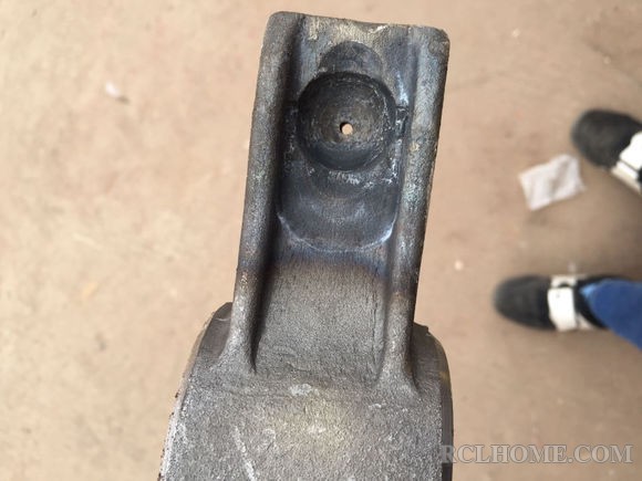

发表于 2015-6-7 14:29:48 | 显示全部楼层 |阅读模式
工件是45钢锻件,要求球窝部分淬火,层深1.2--2.5。现有的设备是30千瓦的高频淬 08f790529822720e8f1660597ecb0a46f31fabbd.jpg
发表于 2015-6-7 14:45:22 | 显示全部楼层
        我先来抛块砖:如果能设计一个机械装置,使感应器可以旋转起来,问题便会迎刃而解
发表于 2015-6-7 15:57:23 | 显示全部楼层
火焰加热最合适

发表于 2015-6-7 16:13:08 | 显示全部楼层
球窝尺寸是多少?

 楼主| 发表于 2015-6-7 20:30:15 来自手机 | 显示全部楼层
同意火焰加热
发表于 2015-6-8 10:41:57 | 显示全部楼层
           那激光加热淬火更没问题了!
发表于 2015-6-8 10:43:37 | 显示全部楼层
ywjianghu 发表于 2015-6-7 21:11
球窝中间有穿透的孔,如果这个孔可以借助来定位,
那么这个旋转装置很容易做到。 ...
         按这个图片的比例看,球窝底部那个小孔直径太小,恐不足以带动球窝体的旋转。

发表于 2015-6-8 13:09:01 | 显示全部楼层
孤鸿踏雪 发表于 2015-6-8 10:41
那激光加热淬火更没问题了!
这种小零件在激光淬火上也有一定的局限性。就是零件不够大,因为激光淬火的淬火是依靠零件自身的体积容量来达到淬火冷却效果的。而这小的零件和其特殊结构,可能其依靠自身冷却效果也不是很好。用火焰加热淬火感觉比较合适。

发表于 2015-6-11 16:44:12 | 显示全部楼层
火焰是最直接的办法

发表于 2015-6-11 21:22:40 | 显示全部楼层
个人认为火焰淬火实属下策之举,可以采用集流式感应器淬火更合适一些。

发表于 2015-6-12 08:03:56 | 显示全部楼层
盐浴炉局部快速加热不可以吗?
