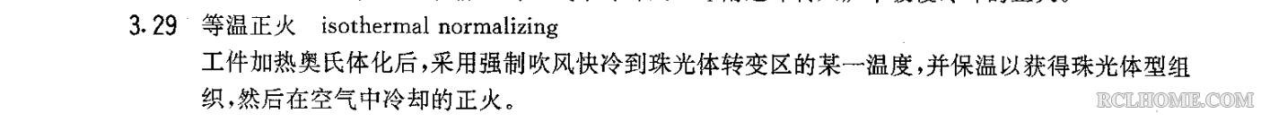

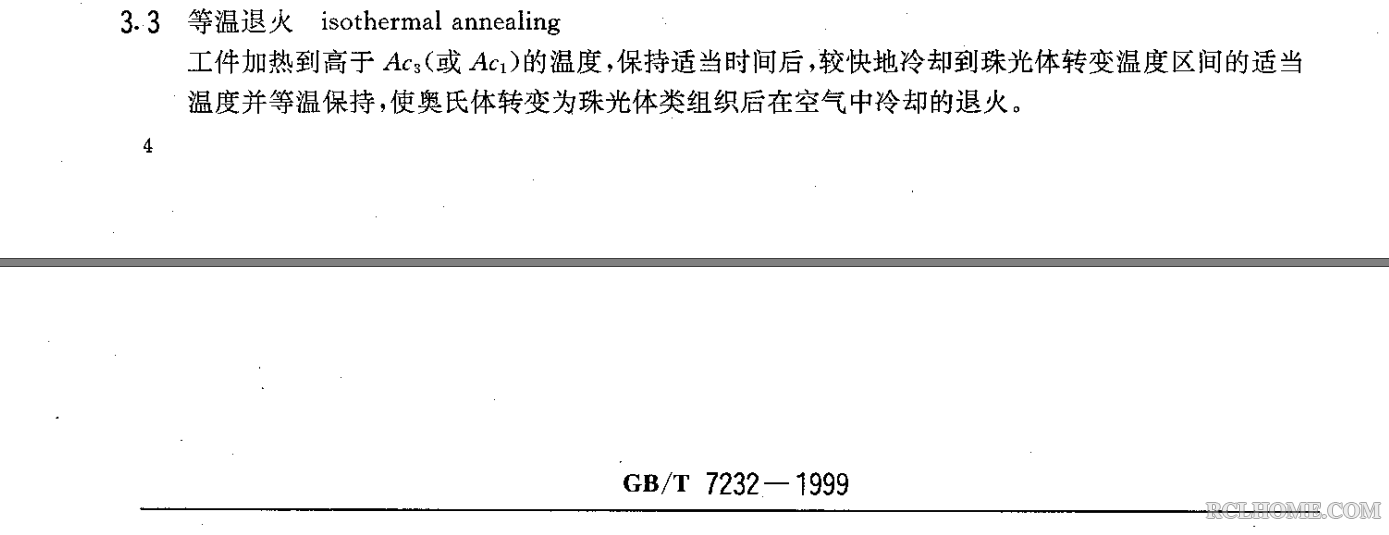

国标7232中,对“等温正火”“等温退火”的定义
等温退火——国标定义
等温退火——国标定义
等温正火——国标定义
等温正火——国标定义
傻傻分不清:
1)什么是"珠光体型组织",什么是"珠光体类组织"?
2)"较快的冷却"和'强制吹风快冷",前者包括后者?
3)“工件加热到Ac3以上”和加热奥氏体化,呵呵,什么gui?

按照想当然的思路来看,等温退火里面有“退火”二字,应该是缓冷到等温段
那等温正火应该是快冷到等温段?
大家认为如何?
