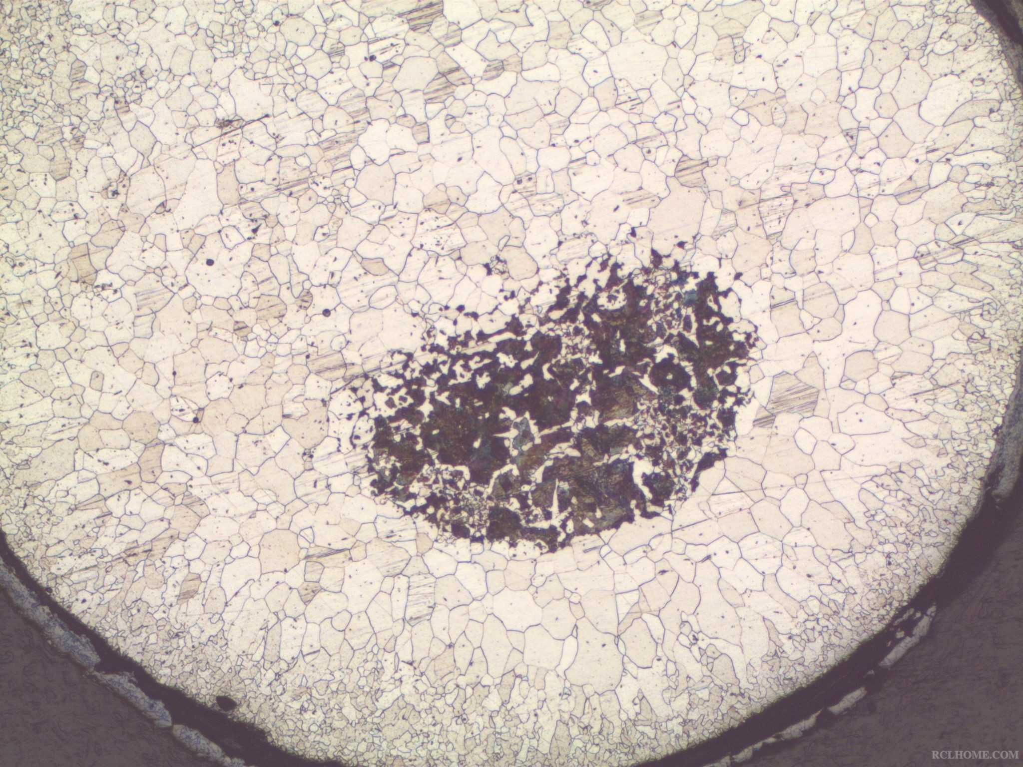

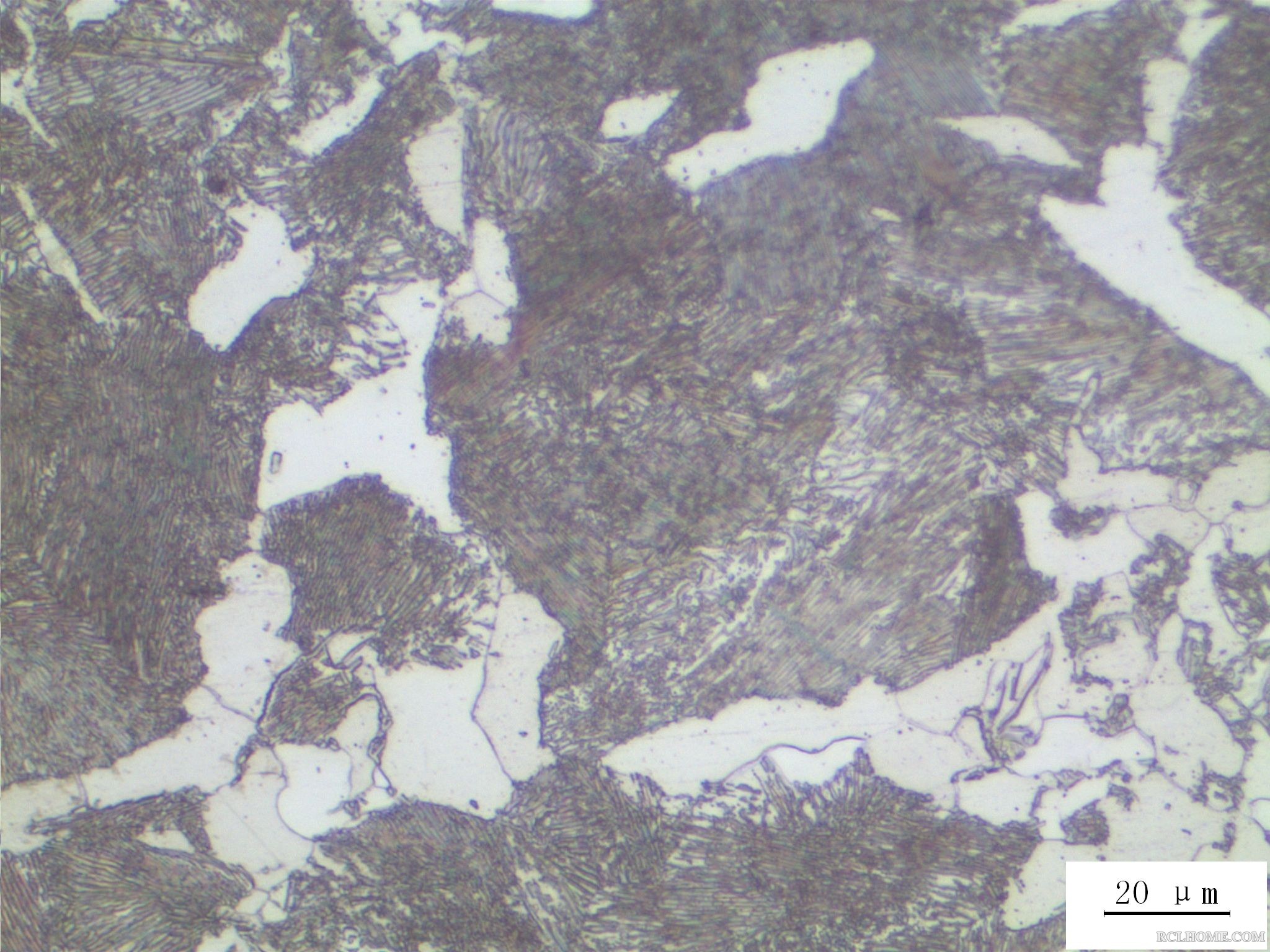

各位前辈请问这个图是怎么个过程。工艺是65Mn铅浴后,730退火保温15h后炉冷,50倍组织
50倍
50倍
局部500倍
局部500倍

把那片黑色的放大1000x给大家看看。

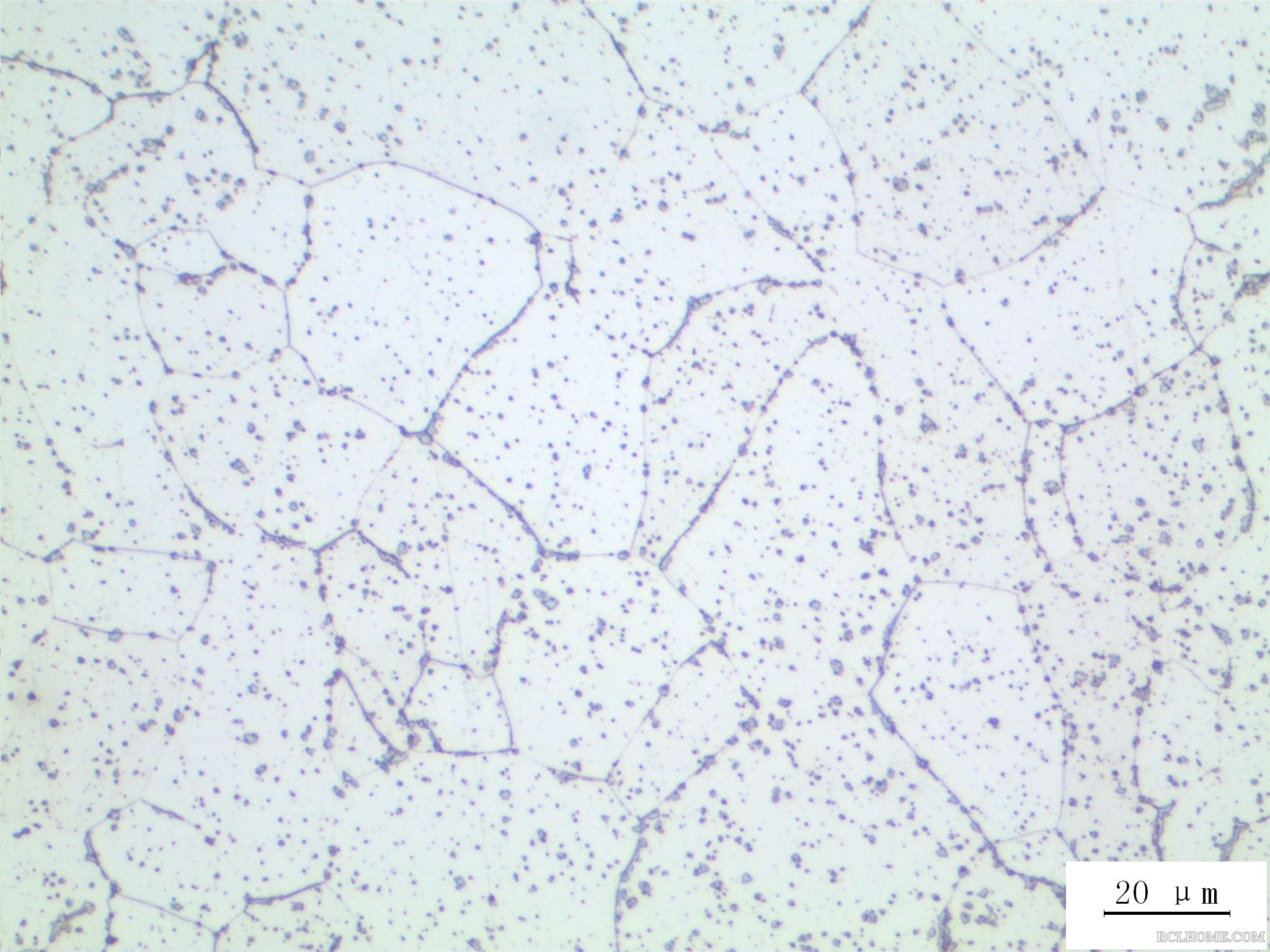

黑色那块,500x
黑色那块,500x

 楼主| 发表于 2015-6-17 14:34:27 | 显示全部楼层
清淡 发表于 2015-6-15 20:28
你这材料是经过冷拔的吧?做过再结晶?可能变形量控制的不好。
您看那最边上组织细小,靠里一层粗大,然后中心就变成粗大的片状P了吧?您说这是怎么一个过程呢?望指教。

您看那最边上组织细小,靠里一层粗大,然后中心就变成粗大的片状P了吧?您说这是怎么一个过程呢?望指教 ...
边缘细是你拉拔量没控制好造成的。对于心部出现片状珠光体,需要知道你整个过程中的组织变化,铅浴后是什么组织啊?

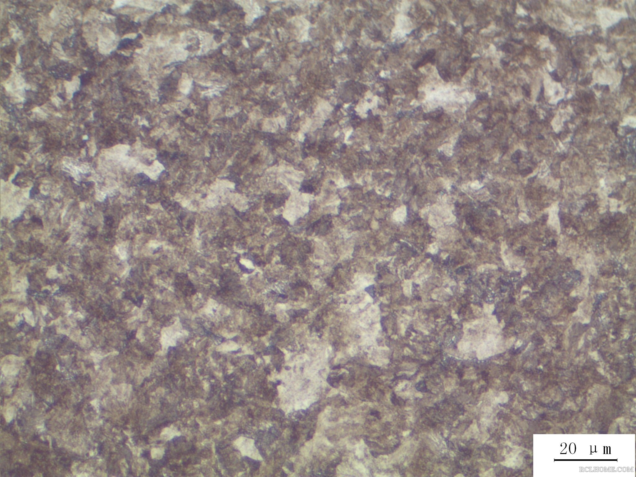

550铅浴的,这是铅浴后组织,
500X
500X

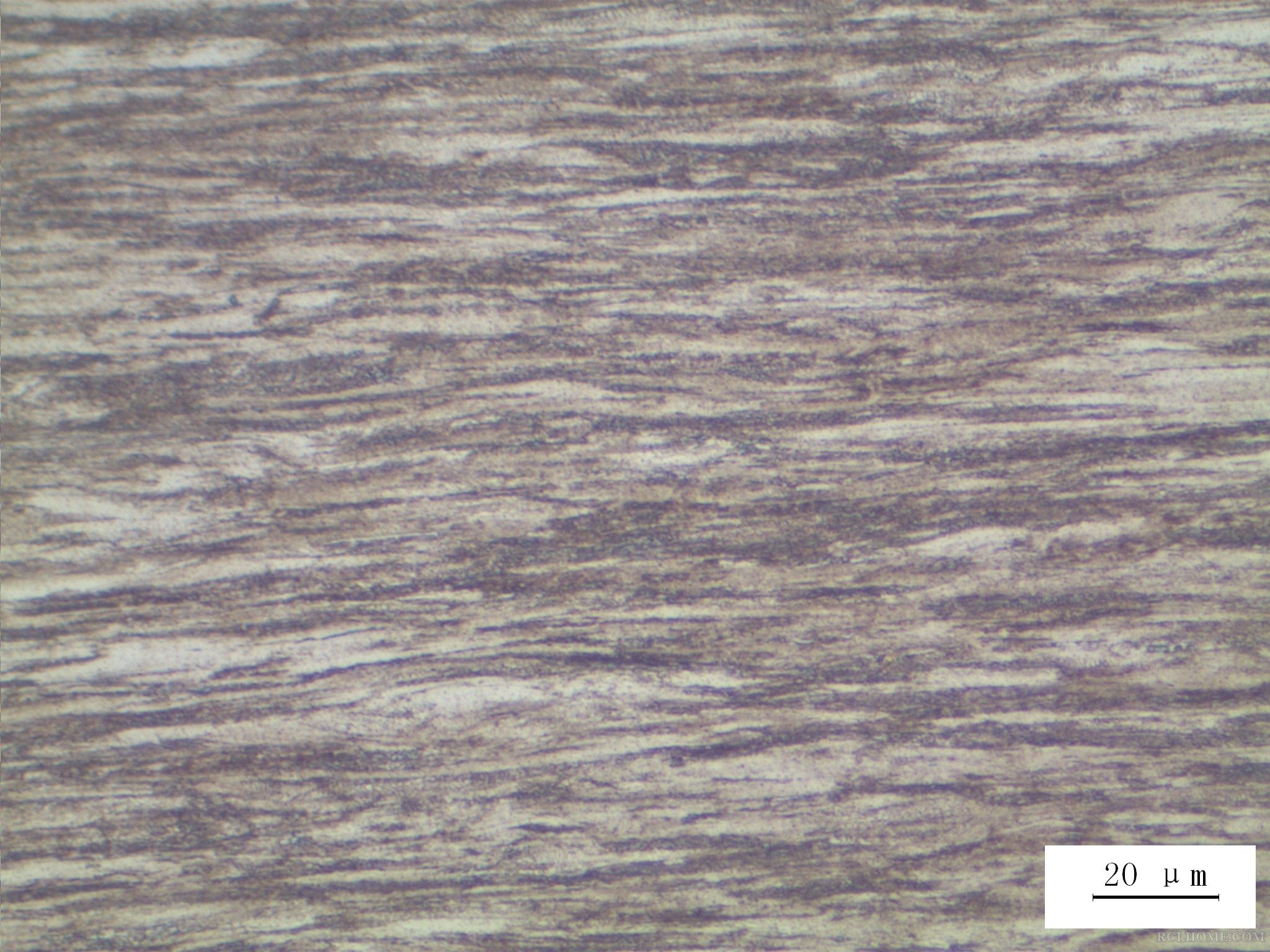

冷拔前是球化退火,冷拔后晶粒严重变形,成纤维状,组织为颗粒状渗碳体+铁素体。  发表于 2015-6-27 14:26

发表于 2015-6-17 17:08:25 | 显示全部楼层
兔小灰 发表于 2015-6-17 16:52
冷拔前不知道什么组织,这是冷拔后没处理组织,看不出来什么组织吧?珠光体?
这是索氏体组织。

发表于 2015-6-17 17:15:12 | 显示全部楼层
兔小灰 发表于 2015-6-17 17:01
加热到850℃后保温,使之奥氏体化均匀后快速浸入550℃的铅浴中,等温一定的时间后,取出空冷,然后730退火 ...
哦。对的,850能完全奥氏体化,550度铅浴后得到索氏体组织,看剩余的片状珠光体,在铅浴里的时间应该不长。后面的730度使组织球化了,对于后面为什么会留下片状珠光体,可能是工艺问题,看看具体的球化工艺。

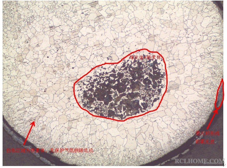

发表于 2015-6-27 14:19:17 | 显示全部楼层
白色区域为铁素体,心部黑色区域为珠光体+铁素体。
65Mn脱碳
65Mn脱碳
