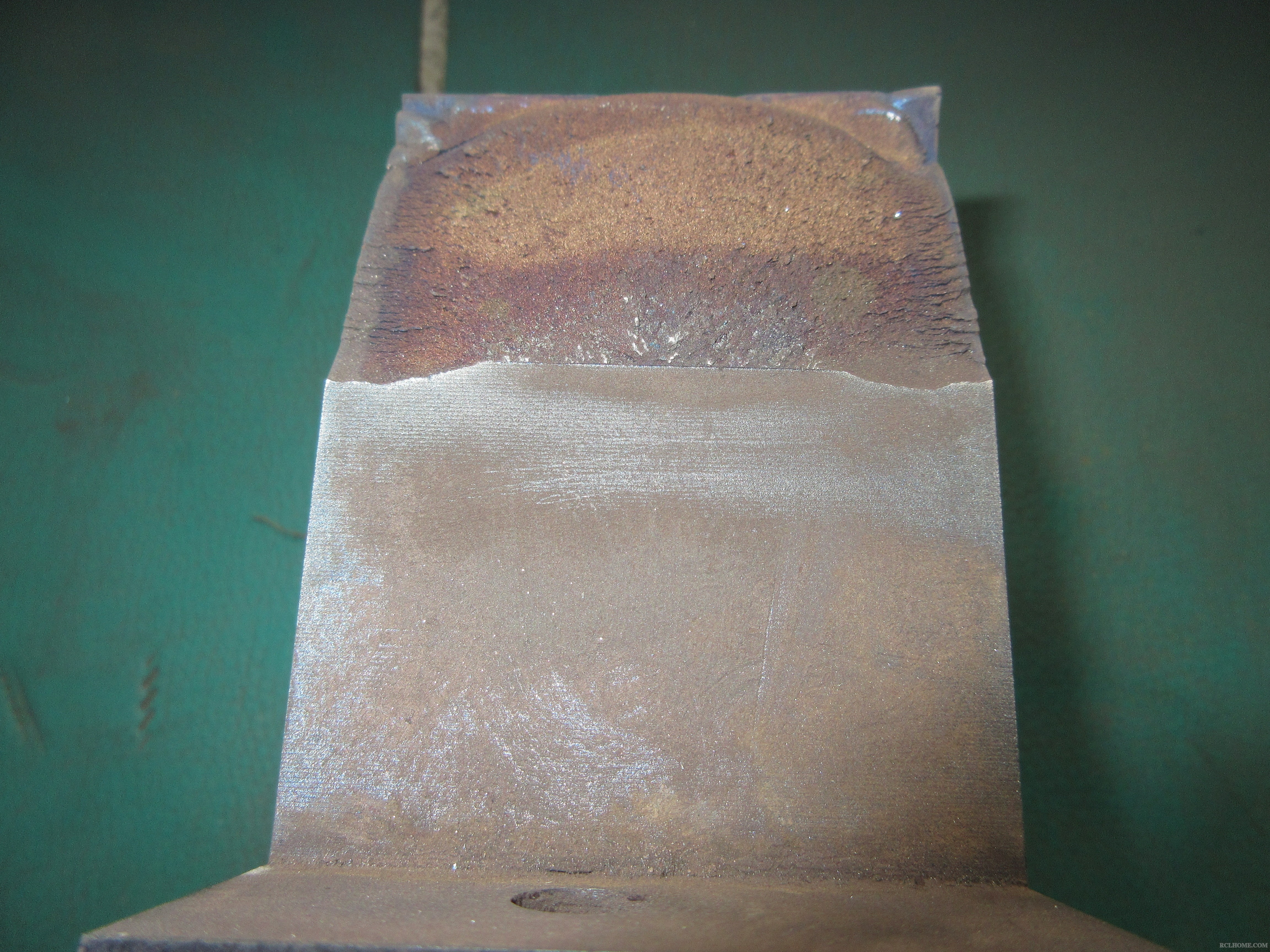

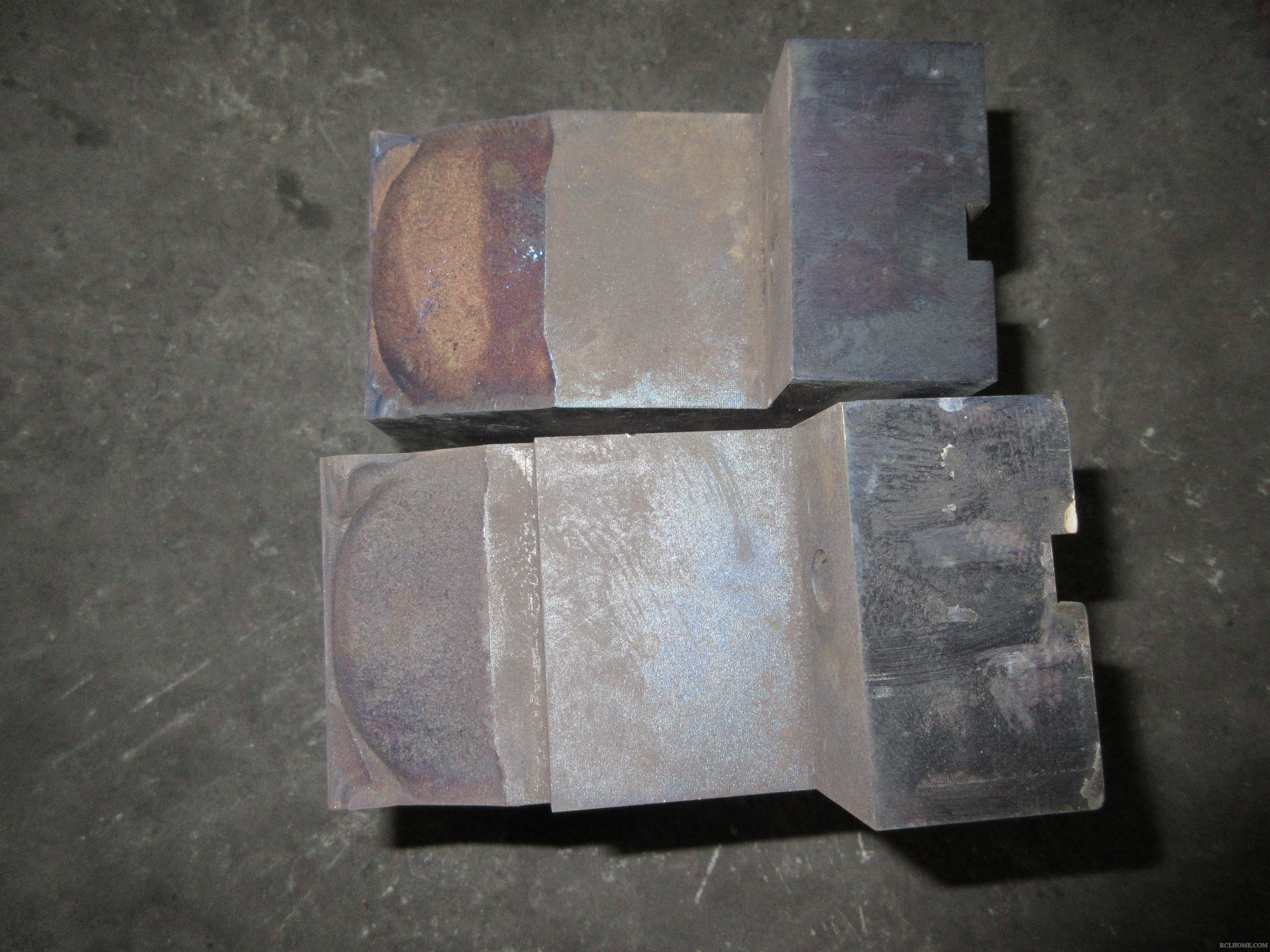

我公司为客户生产的GCR15,硬度59到62,热处理完毕,没有发现裂纹,客户收货后,进行加工,先平面磨,再进行线切割,在切割的时候出现开裂。淬火温度850度,180度回火6小时。
开裂外形图

发表于 2015-6-11 12:53:46 | 显示全部楼层
右边那两块是一个零件还是两个零件?

 楼主| 发表于 2015-6-11 13:30:15 | 显示全部楼层
落水残阳 发表于 2015-6-11 12:53
右边那两块是一个零件还是两个零件?
是两个不同的零件,开裂后另一半没拍上来

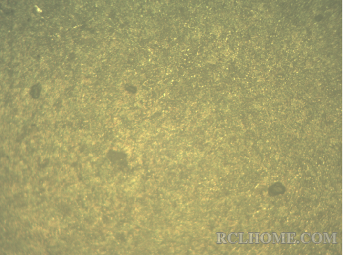

 楼主| 发表于 2015-6-11 13:38:50 | 显示全部楼层
wangshaoyong 发表于 2015-6-11 13:30
是两个不同的零件,开裂后另一半没拍上来
组织没有问题呀!

发表于 2015-6-11 15:47:05 | 显示全部楼层
估计是应力造成的。如果回火充分,那么就考虑磨削应力,平磨后回一次回火再线切割。线切割后也要再回一次。
