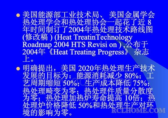

这个目标能做到吗
发表于 2015-6-15 16:41:45 | 显示全部楼层 |阅读模式
发表于 2015-6-15 17:52:03 | 显示全部楼层
          我怀疑这个资料的真实性!
发表于 2015-6-15 18:16:45 | 显示全部楼层
就目前我这出口老美的数十种产品,从老美提供的参考工艺看,“工艺周期缩短50%“可能是空话。
发表于 2015-6-15 18:17:55 | 显示全部楼层
这个资料在很多地方都出现过,来源于很多年前樊东黎老先生对美国热处理路线图的介绍,按美国的计划,还有5年就到2020年,这个计划就可以实现了,但美国在执行这个路线图的进展我们还一无所知。

发表于 2015-6-15 21:25:37 | 显示全部楼层
线路图就是奋斗目标。

发表于 2015-6-16 08:26:06 | 显示全部楼层
看看这个帖子,有关于我国热处理十二五规划的内容,我们的差距还很大。

发表于 2015-6-16 08:37:37 | 显示全部楼层
秦时明月 发表于 2015-6-15 18:16
就目前我这出口老美的数十种产品,从老美提供的参考工艺看,“工艺周期缩短50%“可能是空话。 ...
          不知道是老美在放闲屁,还是国人在吹牛屄
发表于 2015-6-16 08:43:10 | 显示全部楼层
gearM 发表于 2015-6-15 21:25
线路图就是奋斗目标。
       那就是可望而不可及的
发表于 2015-6-16 08:44:18 | 显示全部楼层
hongqk 发表于 2015-6-15 18:17
这个资料在很多地方都出现过,来源于很多年前樊东黎老先生对美国热处理路线图的介绍,按美国的计划,还有5 ...
           看来,老美也学会了意淫{:soso_e144:}
发表于 2015-6-16 16:47:27 | 显示全部楼层
孤鸿踏雪 发表于 2015-6-16 08:44
看来,老美也学会了意淫
“上世纪70年代末欧洲热处理单位能耗达到400 kW·h/t以下,日本达到300 kW·h/t以下。我国同期的热处理能耗是1200~1300 kW·h/t,专业化调整后的90年代,平均单位能耗下降到1000 kW·h/t,专业热处理厂达到800 kW·h/t。到“十一五”末期我国热处理平均单位能耗降到约600kW·h/t。仍高于70年代的欧洲和日本。”
我国十二五规划的能耗目标是热处理骨干企业平均单位能耗达到450kW.h/t。
单就能耗而言,我们2020年的水平还达不到欧美、日本70年代末的水平,这是实实在在的差距。
发表于 2015-6-16 17:47:34 | 显示全部楼层
hongqk 发表于 2015-6-16 16:47
“上世纪70年代末欧洲热处理单位能耗达到400 kW·h/t以下,日本达到300 kW·h/t以下。我国同期的热处理能 ...
          这差距,我相信其真实性。
         但主题给出的老美的路线图牛屄吹大了:是不是再经过如干年,美国人就成了不食人间烟火的神仙,其各种生产也就不需要能源了,就像是中国的神笔马良了
发表于 2015-6-16 22:46:32 | 显示全部楼层
孤鸿踏雪 发表于 2015-6-16 17:47
这差距,我相信其真实性。
         但主题给出的老美的路线图牛屄吹大了:是不是再经过如干 ...
知己知彼,百战不殆。了解对手,明白差距,我们也好有一个前进的方向。

发表于 2015-6-17 06:36:06 | 显示全部楼层
    这是可以实现的,但要换一个角度看。
    首先看一个实例: ‘达克罗’  防锈涂层,曾经是高度机密的技术,若干年前,突然解密,中国人如获至宝,一时间遍地开花,用于自己的产品,效果良好,更令人兴奋的接受外商订货,还赚取外汇。后来发现,这是一项对环境造成严重污染的技术,实际上是把对他们的环境污染转嫁到我国来了,又没有失去由于此技术的而获得的产品高质量。
    热处理技术也是如此,不是能耗很大吗,搞一张经过精心修改使关健部位尺寸不到位的图纸,通过国际订货,委托中国粗加工并进行热处理(注:热处理技术要求是严格的,要求用他们的钢牌号或来料加工,甚至要求用他们的热处理装备,但不是他们的核心技术),然后拿回去完成最后加工,使尺寸和其它附加技术要求归位。这样既做到设计保密,又节省了大量的能源消耗。有的干脆在我国和其它发展中国家办工厂。通过这种路线图,不仅一举多得,达到所谓的热处理节省能源的要求不就实现了吗!
   这个  ‘美国路线图’ 在金属热处理杂志上曾经热烈讨论过,没有说出个名堂来,‘不识庐山真面目,只缘身在此山中’

发表于 2015-6-17 08:07:43 | 显示全部楼层
见仁见智 发表于 2015-6-17 06:36
这是可以实现的,但要换一个角度看。
    首先看一个实例: ‘达克罗’  防锈涂层,曾经是高度机密的技 ...
现在很多出口产品都是粗加工产品,我们往往不知道产品的最终用途和成品图纸,还有技术要求。国家鼓励出口创汇,在一定时期可以提高我们的技术水平。但是,要实现中国制造2020的目标,我们必须想办法提高自己的核心竞争力。
