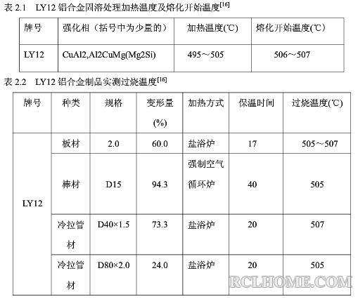

LY12铝合金固溶温度升高,晶界是否会增加?

如题,
发表于 2015-6-16 07:22:13 | 显示全部楼层
固溶温度过高,会出现过烧!

 楼主| 发表于 2015-6-16 07:29:26 | 显示全部楼层
随风飘飘 发表于 2015-6-16 07:22
固溶温度过高,会出现过烧!
固溶温度升高,强度和塑性会怎么变化,是什么原理?
发表于 2015-6-16 09:00:39 | 显示全部楼层
发表于 2015-6-16 09:05:07 | 显示全部楼层
