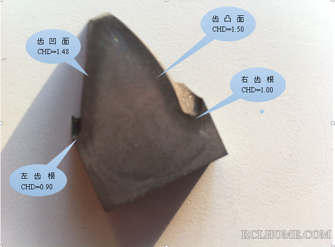

         如题:请看附图
 楼主| 发表于 2015-6-18 18:57:16 | 显示全部楼层
请注意检测结果
 楼主| 发表于 2015-6-18 18:57:57 | 显示全部楼层
还有更雷人的检测结果明天上传

发表于 2015-6-18 19:44:04 | 显示全部楼层
你吧 齿切斜了  当然这样了  不是一个平面
  我以前做这齿轮检验的时候 也是这样的
发表于 2015-6-18 19:59:34 | 显示全部楼层
我们主齿剖切的部位是齿表面往内3mm处,切割两个有效齿作为检测部位。如果切割得不垂直那么检测结果会有很大差别
 楼主| 发表于 2015-6-19 10:22:21 | 显示全部楼层
  我以前做这齿轮检验的时候 也是这样的 ...
我上传一下这个螺伞齿,能否在图上标识一下如何剖切?
 楼主| 发表于 2015-6-19 10:27:35 | 显示全部楼层
沧海一声笑 发表于 2015-6-18 19:59
我们主齿剖切的部位是齿表面往内3mm处,切割两个有效齿作为检测部位。如果切割得不垂直那么检测结果会有很 ...
在6#楼图片上表示一下切割方法和切割位置

发表于 2015-6-19 11:36:45 | 显示全部楼层
切样方式画出来了,字有点小,放大看一下。  主要是确保检测面是垂直面。

 楼主| 发表于 2015-6-19 12:04:08 | 显示全部楼层
Crazy-H 发表于 2015-6-19 11:36
切样方式画出来了,字有点小,放大看一下。  主要是确保检测面是垂直面。 ...
         其实,我们的螺伞齿就是按照你说的方法剖切取样的,只不过本帖展示的残骸,不是直接在上面按照齿面的法向方向挖切,而是分步骤先切下来,然后再横切的。
