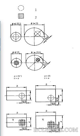

发表于 2015-6-19 15:26:31 | 显示全部楼层
不知道这个零件随后做哪种(最终)热处理?
EN 10085 渗氮钢交货技术条件中有一部分内容: 代表性试样.jpg

发表于 2015-6-19 16:32:13 | 显示全部楼层
孤鸿踏雪 发表于 2015-6-19 16:28
个人认为:无论是对感应淬火的轴类产品,还是氮化产品,提出“芯部硬度”这一概念,本身就是因为 ...
EN10083 对试样的取样部位和EN10085是相同的。
发表于 2015-6-19 16:34:44 | 显示全部楼层

发表于 2015-6-19 16:44:45 | 显示全部楼层
孤鸿踏雪 发表于 2015-6-19 16:35
惭愧,没有见过这两个标准。
那两个标准上说棒料直径小于等于25的材料和直径大于25的棒料取样部位是不同的。

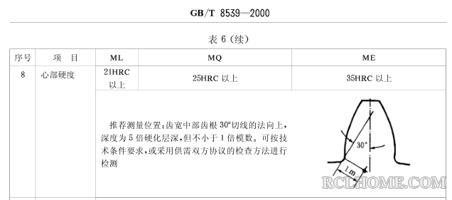

发表于 2015-6-22 10:31:54 | 显示全部楼层
jcjszx 发表于 2015-6-20 23:19
杨工:QC/T262-1999就明确的提出了这一要求:齿轮中心线与齿根圆位置相交处检测心部硬度 ,标准上面没有 ...
        正是因为有关标准对渗碳淬火齿轮提出了芯部硬度这一要求,所以,那些二B设计者便想当然的把芯部硬度这一特定概念随意推广儿滥用。
发表于 2015-6-22 10:34:25 | 显示全部楼层
看看这个标准是如何规定芯部硬度的
