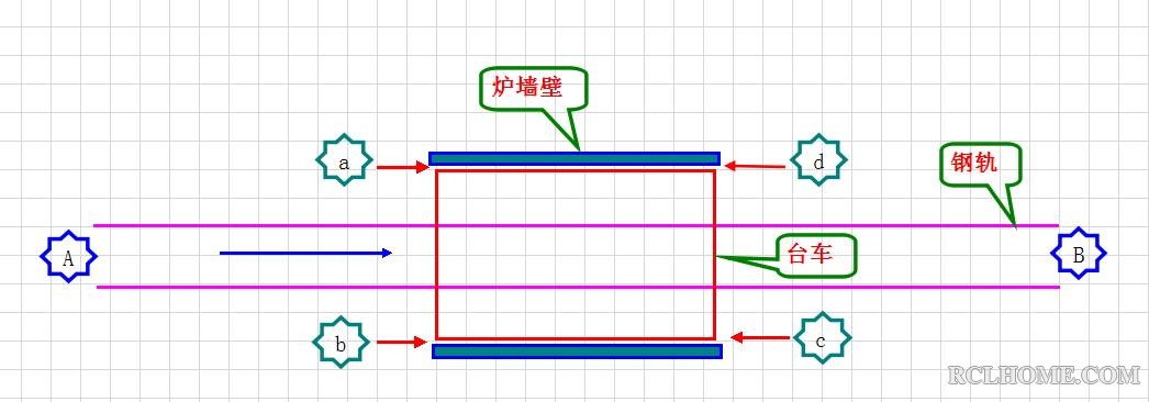

台车炉从A往B方向开进去,b,c间隙小 a,d间隙大。
台车炉从B往A方向开进去,b,c间隙大 a,d间隙小。
这是什么原因呀?

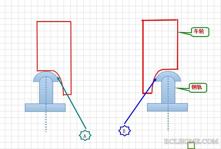

可能原因:
1.轮子6个3组,每边3个。同一边的3个轮子不在一条直线上。
2.轮子间距太小。钻炉底下去看,一侧轮子内侧贴靠钢轨,另一侧轮子内侧偏向中间,外侧都已经压到钢轨上面来了。
钢轨也有点小问题。偏差不是很大。

车轮与钢轨的定位很葩!
内侧定位。

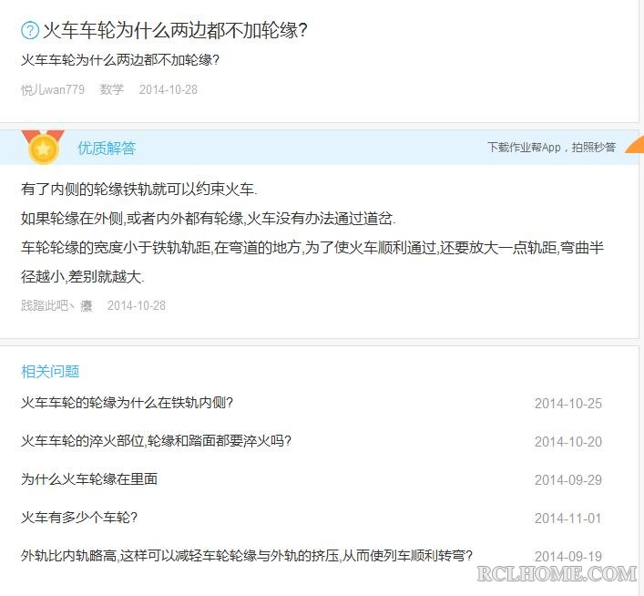

发表于 2015-6-23 13:39:55 | 显示全部楼层
wanggong 发表于 2015-6-23 11:08
车轮与钢轨的定位很奇葩!
内侧定位。
内侧定位,便于拐弯!便于重心!

如果是轮子内缘外缘同时卡在钢轨上,那就是由间隙决定。
由轮子内缘定位的话,实际上基本上单侧受力,即往哪边偏就哪边内缘顶住了,另一边的内缘不受力状态。当然由于方向的不确定,往这边偏时这边的轮子内缘受力,再向前行可以又偏向另一边,所以是两边轮子内缘“轮流”受力是可能的,但不会是同时受力!
而由于轮子间距小于钢轨间距,由这边受力转换到另一边受力的偏移很大,造成这种情况。。。。。

 楼主| 发表于 2015-6-23 16:18:35 | 显示全部楼层
不是A受力就是B受力,要么A一直受力或B一直受力要么A,B轮流受力,不可能A,B同时受力。
