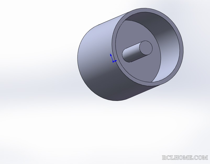

 楼主| 发表于 2015-7-3 12:22:05 | 显示全部楼层
孤鸿踏雪 发表于 2015-7-3 08:23
为什么要将感应器放在内孔里加热?是要对内孔壁进行加热淬火吗?如果不是,而是想把感应器放到内 ...
想加热孔里面的一个凸台,但是孔内壁不能有加热现象,壁厚是1.2mm

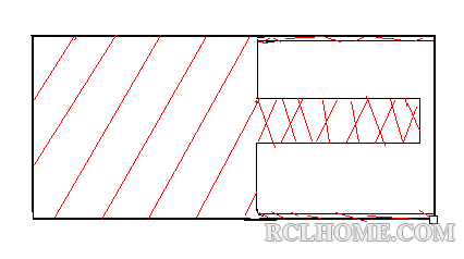

 楼主| 发表于 2015-7-3 12:32:58 | 显示全部楼层
发表于 2015-7-3 14:33:33 | 显示全部楼层
看不明白你这个图要表达什么意思!请你提供一个产品图或自己画一个图,将要进行感应加热淬火的位置标识出来
发表于 2015-7-3 14:33:55 | 显示全部楼层

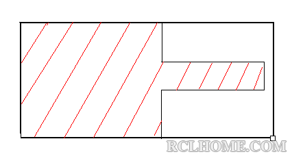

 楼主| 发表于 2015-7-3 15:39:47 | 显示全部楼层
孤鸿踏雪 发表于 2015-7-3 14:33
看不明白你这个图要表达什么意思!请你提供一个产品图或自己画一个图,将要进行感应加热淬火的位置标识出 ...
图中网状的部分是需要加热的部分,是一个圆柱体的凸台,凸台外圆与孔内壁间隙15mm,孔内壁的温度不能使内孔表面的颜色发生变化,也就是金属本色。画得不好,凸台不是偏心的哈!

发表于 2015-7-3 17:16:57 | 显示全部楼层
wangshaoyong 发表于 2015-7-3 15:39
图中网状的部分是需要加热的部分,是一个圆柱体的凸台,凸台外圆与孔内壁间隙15mm,孔内壁的温度不能使 ...
这个圆柱直径多大?内孔直径多大?为什么不把信息一次提供完善?你不觉得这样交流起来很浪费时间吗?
发表于 2015-7-3 20:45:28 | 显示全部楼层
发表于 2015-7-3 20:53:03 | 显示全部楼层
if you do a coil to fit the little bar ,you can heat the surface of the inner bar but  the inner surface of big  bar.

 楼主| 发表于 2015-7-4 11:50:02 | 显示全部楼层
凸台外径7mm,凸台外表面与孔内表面间隔15mm,
发表于 2015-7-4 12:01:32 | 显示全部楼层
you can do an  induction  coil  that  line from straigiht  go  to half circle  to straigiht come back.
发表于 2015-7-5 12:55:39 | 显示全部楼层
为何不做成组合式的
中间掏个孔,塞个硬的棒子
发表于 2015-7-5 15:17:03 | 显示全部楼层
腊月寒沫 发表于 2015-7-5 12:55
为何不做成组合式的
中间掏个孔,塞个硬的棒子
            看来这个设计者就是个2B!很明显,这个件设计成“镶芯”结构,将大大简化和降低工件的加工难度和加工成本。
发表于 2015-7-5 15:18:24 | 显示全部楼层
             勾一张草图,在上面标上尺寸,胜过千言万语的文字描述和表达效果
