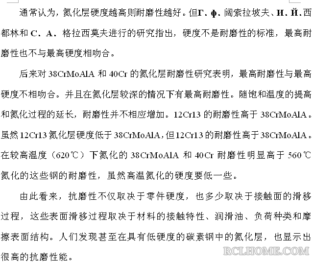

          大家看看这个截图,有点意思

    这是一个很重要的概念!耐磨性高低还应当与相结构 (组织) 及其化学成分有关,热处理工作者不应当与门外人士唱  ‘硬度高耐磨性就一定高’  同一曲调,一味追求高硬度,并相互攀比硬度值高峰作为技术水平的唯一标志。相关性≠因果性,黄建洪专家在这方面是很有造诣的,他的研究文章很值得一读

很多人都相信表面硬度越高就越耐磨。

要看用途需求,魚與熊掌難以兼得

在这方面,大和九重雄也有高论

耐磨性,取决于零件与零件之间的配合摩擦,也可以说是硬度与硬度之间的摩擦配合!
