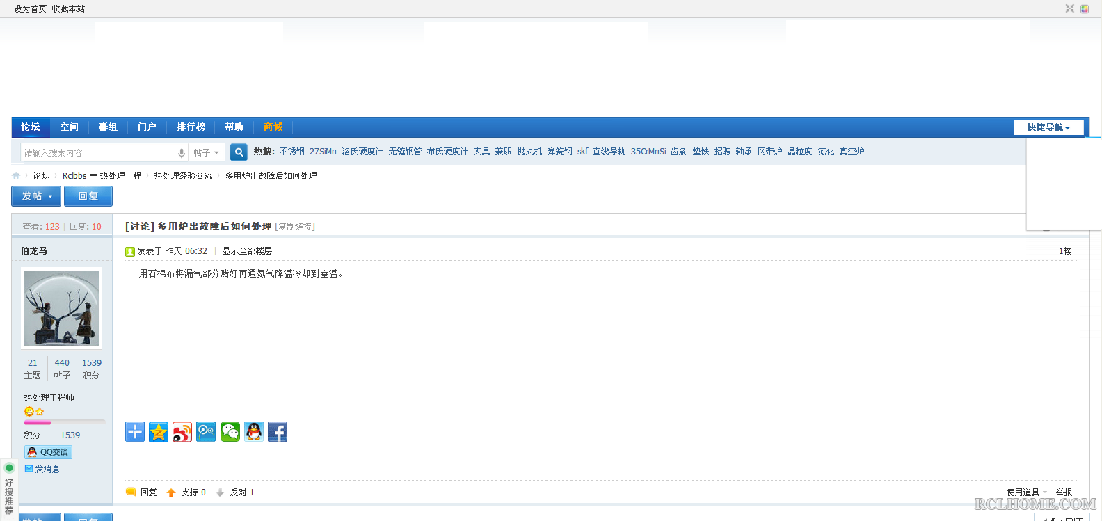

多用炉有新的炉型了吗?

这是马老回帖的内容,见:http://www.rclbbs.com/forum.php?mod=viewthread&tid=178287

高温下,不知道怎么个堵法,
感觉凭想象在扯。

经验交流,不能凭想象呐,
要是真的去堵漏气孔,那真的是无法想象。

你想的太复杂了,过于严谨。临时措施的堵气,不是很精细活。也就是说堵了之后还会漏气,只是漏气不象以前那么严重啦!按这个想法,你就知道可以堵一堵。
堵比不堵好,堵了也没有完全堵住。

多用炉是易燃易爆的玩意儿,不能随便瞎操作的,这可不是闹着玩的,不能误导别人。
经常听说,多用炉炸死人了,十有八九跟瞎操作有关系。

多用炉是易燃易爆,但也不是洪水猛兽,掌握原则和规律,可以保安全。
隔壁那个帖子里说炉中门旁的拱砖塌落,不能出炉,是处在非常危险状态,但还好产品还在加热室里,降温是必须的,原则就是能保住产品不报废、设备不发生更大的损坏。
用氮气置换炉内气氛,维持炉内正压,立即降温,只要氮气的流量足够,应该是不会发生氧化,就算会发生一点氧化也是需要付出的代价。
炉中门的砖塌了多数与装料有关,如没有摆正,偏向一侧。
