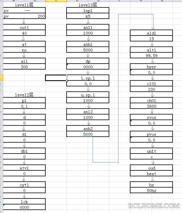

说明书上有几个意义不明白,我按说明书上的数值设定了还是不对,现在到温后仍然满负荷的加热,只有到设定的AL1报警温度才停止加热了。我把现在表中的设置列出来,还望大家帮帮忙,给看看是哪一项设置出了问题。最好是有用此表的朋友能把你们表中设置发一个给我。

 楼主| 发表于 2015-7-9 11:42:09 | 显示全部楼层
离别钩 发表于 2015-7-9 11:39
说明书上有几个意义不明白,我按说明书上的数值设定了还是不对,现在到温后仍然满负荷的加热,只有到设定的 ...
能看清楚吗
发表于 2015-7-9 11:42:22 | 显示全部楼层
有一种情况下也可能出现“现在到温后仍然满负荷的加热”的,那就是手动状态。

发表于 2015-7-9 12:17:52 | 显示全部楼层
level1的自整定在使用中需要打开吗? “at--->no”

 楼主| 发表于 2015-7-9 13:31:44 | 显示全部楼层
at下只有yes和no两种状态,我都试了,还是不行,不知道有没有恢复出厂设置的功能

 楼主| 发表于 2015-7-9 16:35:52 | 显示全部楼层
看了几遍说明书,重新对参数进行了设置,现在倒是可以进行温控了,开始控制方式仍然是通断控制,对比发现应该是我的仪表中的oprd相被关闭了,无法更改下面的pid控制选项。不知道如何激活或打开这个窗口?
怎么改才行??
发表于 2015-7-9 16:43:38 | 显示全部楼层
oprd不是在level3中吗?

 楼主| 发表于 2015-7-9 20:12:44 | 显示全部楼层
cnszgong 发表于 2015-7-9 16:43
oprd不是在level3中吗?
的确应该在level3中,但不知为何,我的仪表里面没有这个项目,明天可能去电炉厂,准备把表拆了拿过去看看。
发表于 2015-7-9 20:17:35 | 显示全部楼层
Level 2中LCK=0000是指锁定状态还是打开状态?

 楼主| 发表于 2015-7-14 13:19:49 | 显示全部楼层
去电炉厂家后问题得到了解决,原来是第二层中的db1项参数设置出了问题,这项是参数保留,0表示不保留,不能为0,需要设定为100.
教训:下次调整类似仪表前除了仔细看说明书外还一定要把原始参数先记录下来。
