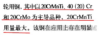

发表于 2015-7-9 17:46:28 | 显示全部楼层
看看这两个截图。
发表于 2015-7-9 19:29:52 | 显示全部楼层
搬运工 发表于 2015-7-9 17:46
看看这两个截图。
这话也能信?
