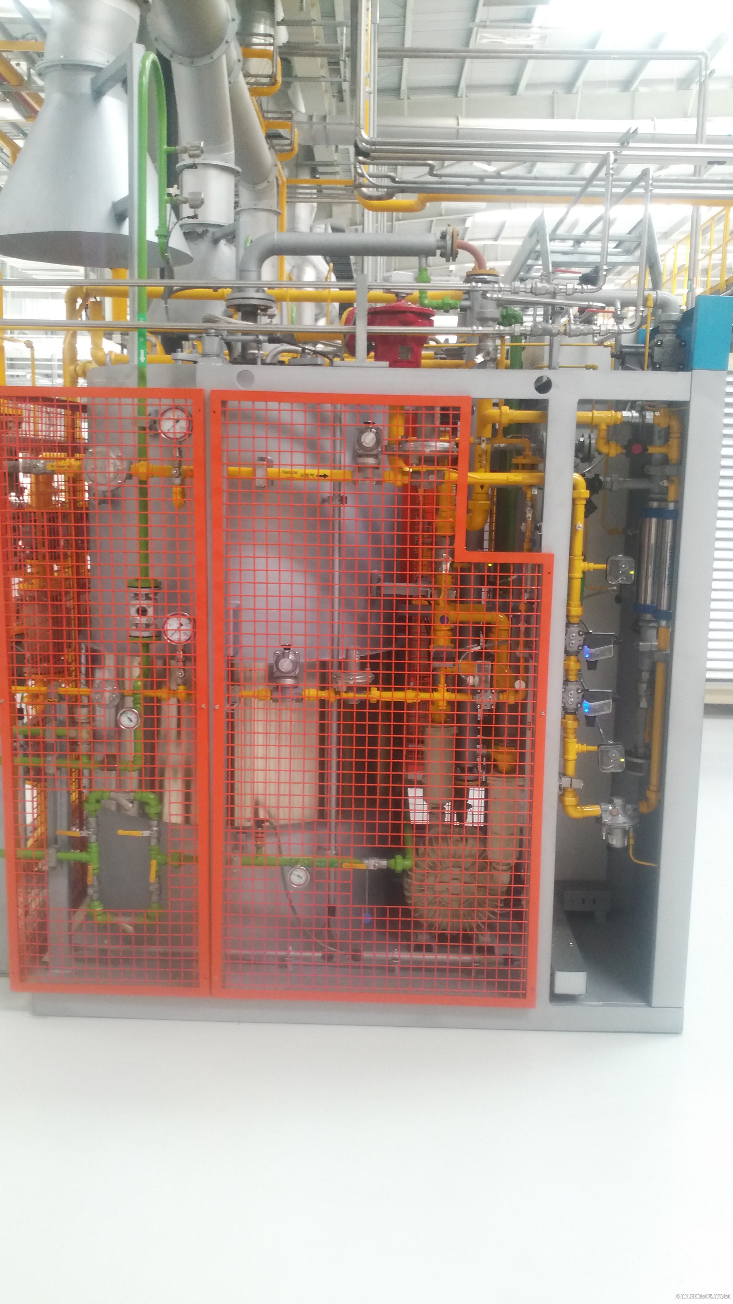

谢谢?有没有这方面的材料谢谢?
三个管道的名称?作用
三个管道的名称?作用
这三个是作用?
这三个是作用?

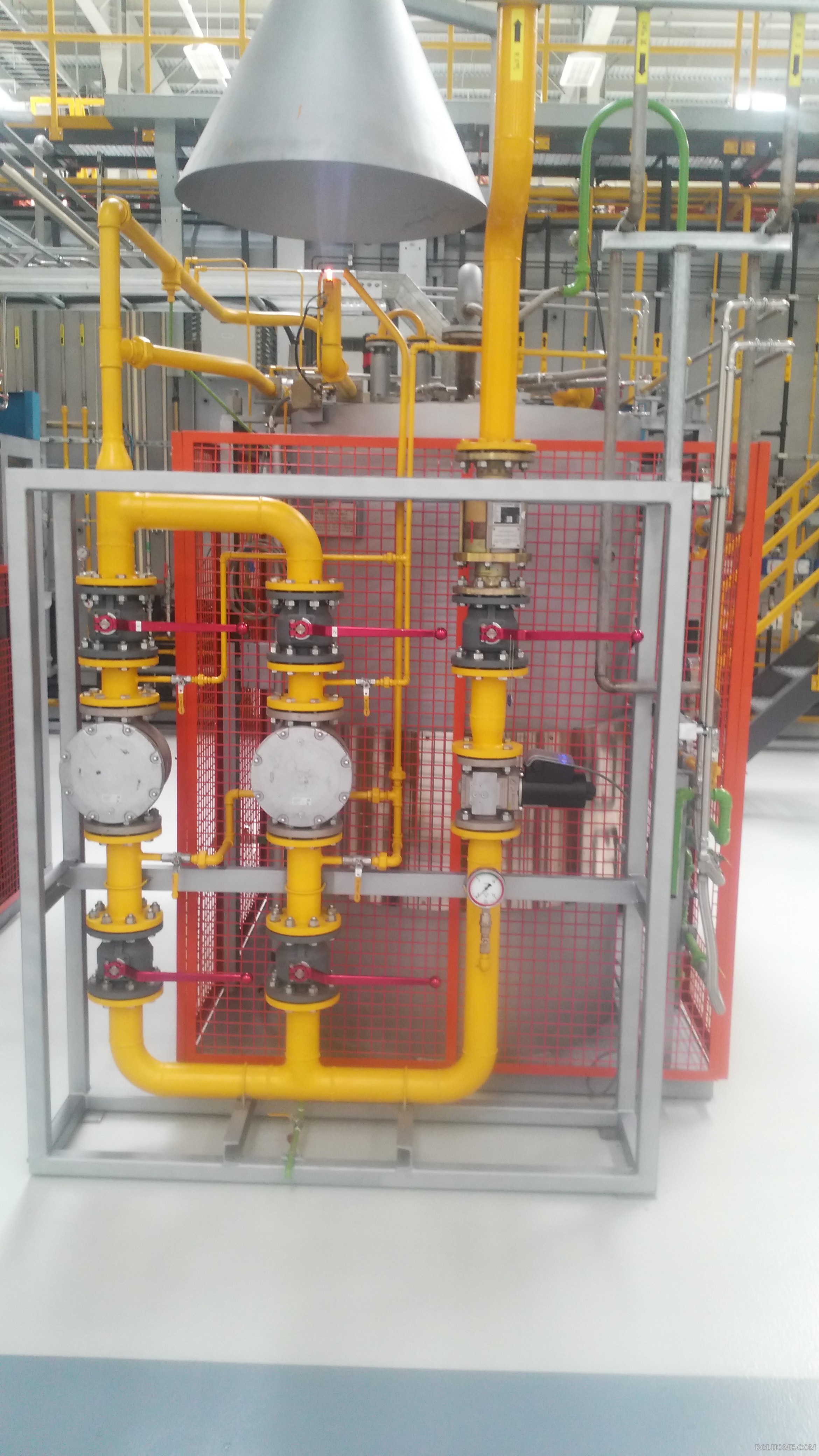

发表于 2015-7-12 21:16:17 | 显示全部楼层
黄色是天然气管路吧?

发表于 2015-7-13 07:39:42 | 显示全部楼层
三根应该第一是丙烷或者天然气的管子  前面两根的作用应该是一样的(其中有一根是备用管道,平时不用)至于作用根据上面的电磁伐之类的看图纸上应该有标注出来的

发表于 2015-7-13 09:31:08 | 显示全部楼层
看见我们家的东西了,哈哈!据德国佬说,如果是调节空气的话,空气输入最好用3个,一个主要输入的管道,一个手动阀调节的,然后一个电磁阀控制的。
发表于 2015-7-13 10:35:30 | 显示全部楼层
不应该用流量计控制的,这个应该是用比例阀来调节空气和天然气比例的,因为这个比例是一直在自动调整的。

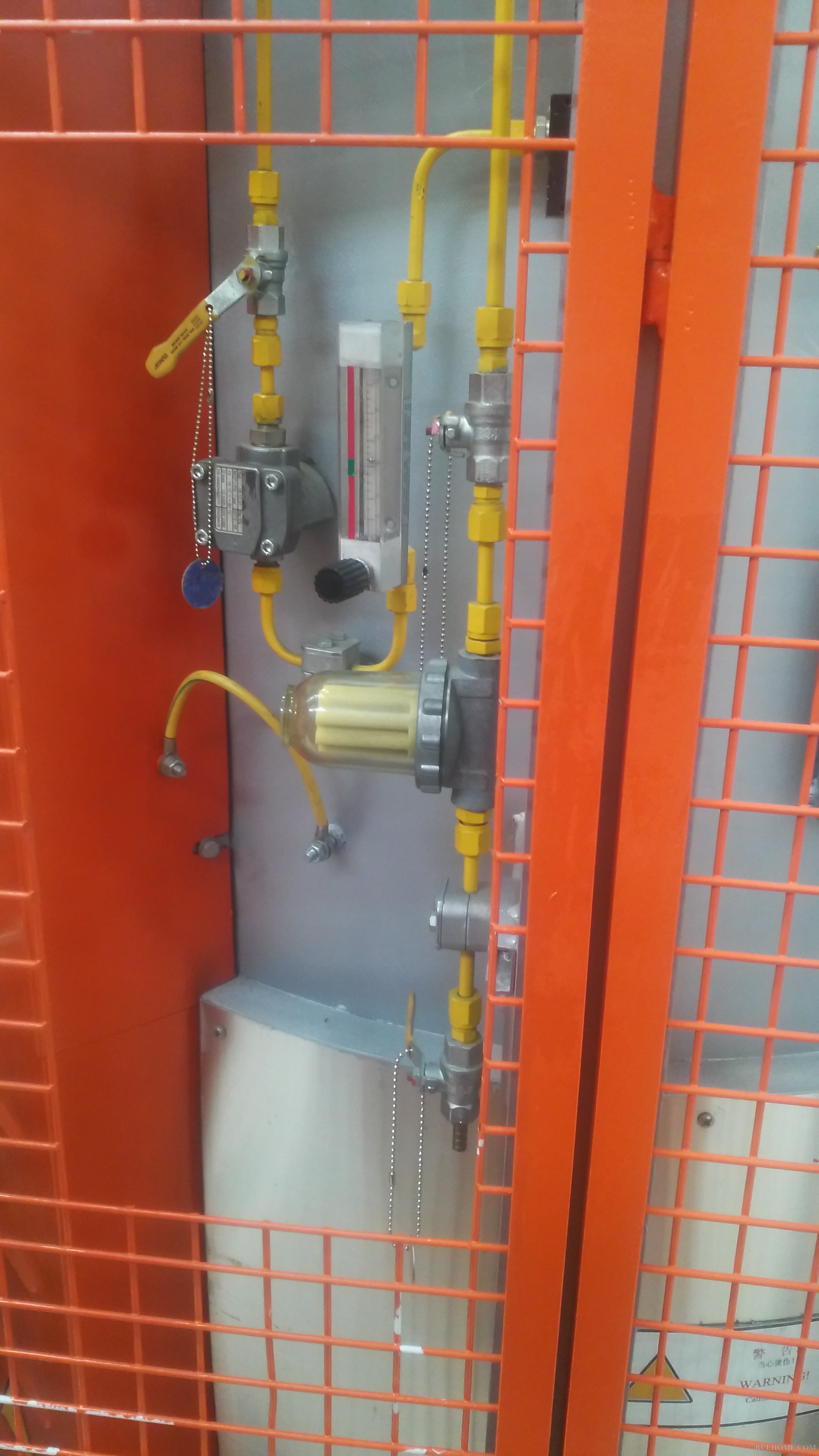

发表于 2015-7-13 11:01:27 | 显示全部楼层
如果你这个是爱协林做的,最下面那张图,应该是取气到我们取样式氧探头进行测量的管道。
这个因为要求气体流速,所以加了个流量计。
这么小的管道,肯定不是用来控制参与反应的气体的
签到天数: 564 天
724
3664
3664
发表于 2015-7-13 11:01:46 | 显示全部楼层
发表于 2015-7-13 13:03:37 | 显示全部楼层
这个因为要求气体 ...
原来流量计左边的方形物体是氧探头。

发表于 2015-7-13 13:18:15 | 显示全部楼层
cnszgong 发表于 2015-7-13 13:03
原来流量计左边的方形物体是氧探头。
不是,是那个黑色的方块,隐藏在黄色的围栏后面的
发表于 2015-7-13 13:28:53 | 显示全部楼层
呵呵 明白了。
开始以为流量计左边方形物体是氧探头呢!
但是我想氧探头不应该接在流量计的前面的。氧探头接在流量计出口的位置才合适,那样才能使得流量计发挥作用。

发表于 2015-7-15 20:30:06 | 显示全部楼层
第一张图片两根左边的是带过滤器的RX管,右边一根是进炉的RX气管。
