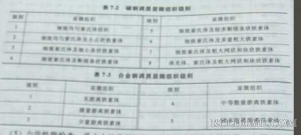

大件一般会要求多深的范围内的组织为1-3级或1-5级等。

是有点混淆了。如果要我对调质评级,我一般不评级,除非被逼无奈,就会乱评一个上去。为什么?因为回火索氏体评级很不准的。如果要我去处理几个样,然后让人评级,我觉得误差应该会很大。

我们是氮化专业公司,主要看游离铁素体数量。渗氮前,调质处理件的组织级别按回火索氏体中游离铁素体数量分为5级,一般零件13级为合格,重要零件12级为合格。执行标准:GB/T 11354-2005,钢铁零件渗氮层深度测定和金相组织检验

标准里就有距表面多深范围内,碳钢1-3毫米,合结钢1-4毫米吧。

标准里面没有规定深度吧!实际工作中,我通常是定义在据表12.5mm 的位置取金相试样,(直径在16 到40之间范围内的调质件)。

回高工: 没有标准可采用,通常我们取强度试样的要求是在据表面12.5 的位置为试样心轴中心,所以这个部位可以去金相来观测。
