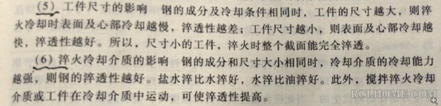

冷却能力越强,淬透性越好。零件尺寸越小,淬透性越好
发表于 2015-7-13 13:07:24 | 显示全部楼层 |阅读模式
从校园到职场系列丛书中误人子弟的论调。

发表于 2015-7-13 15:10:35 | 显示全部楼层
搬运工 发表于 2015-7-13 13:08
教授编书时也蒙圈。
是对同一材质的钢说的。淬透性与材质的碳含量;合金元素关系大。
发表于 2015-7-13 15:22:15 | 显示全部楼层
不是淬透性, 淬透性是一种属性,只与材质成分有关,教授出的书不是太严谨,但是实际生产中大家就是这么理解的,就好像质量和重量在普通人的心里的认识吧。可以同一种材料说截面越小淬的越好吧
 楼主| 发表于 2015-7-13 15:33:31 | 显示全部楼层
tianmu 发表于 2015-7-13 15:22
不是淬透性, 淬透性是一种属性,只与材质成分有关,教授出的书不是太严谨,但是实际生产中大家就是这么理 ...
这个应该不是严谨与不严谨的问题了,是教授的概念错误。

发表于 2015-7-13 18:59:07 | 显示全部楼层
记得当时老师说淬透性是材料本身的特性!跟其它的无关!
发表于 2015-7-13 20:28:42 | 显示全部楼层
这可能像电阻率,是材料的固有特性,不会因为尺寸变大变小而受影响一样。
发表于 2015-7-14 00:36:18 | 显示全部楼层
唉…………,其实……,淬透性……老话题了,不提了。
发表于 2015-7-14 08:26:44 | 显示全部楼层
冷却能力和淬透性无关,和淬透层深有关。

发表于 2015-7-14 08:59:07 | 显示全部楼层
淬透性这个概念应该分成两个术语,一个是钢奥氏体向马氏体转变的倾向,另一个是工件尺寸对冷速的影响

发表于 2015-7-14 09:23:03 | 显示全部楼层
把书中的淬透性改为淬硬层深度就对了。

 楼主| 发表于 2015-7-14 15:52:42 | 显示全部楼层
tom 发表于 2015-7-14 11:47
编书的人应该不会不知道,可能是想说的通俗一点。
是书的编者自以为是的加了(5)和(6)这两条吧?
一般书籍中介绍的只有(1)、(2)、(3)、(4)共四条。

发表于 2015-7-16 08:58:53 | 显示全部楼层
把淬透性用别的术语替代,
用可淬硬性 表征奥氏体向马氏体转变的难易程度,
用尺寸效应表征工件不同位置的冷速差异(包括截面上)
