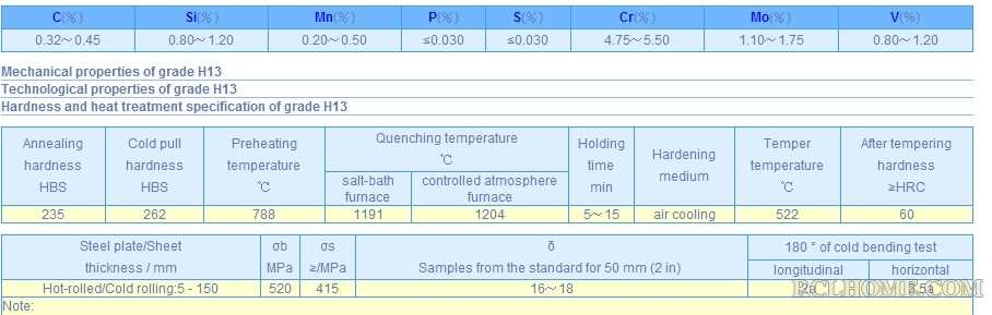

发表于 2015-7-13 22:49:36 | 显示全部楼层
网上找的,请看附件: 预热788 c'。可控气氛炉 1204c'。 回火522c'。
我也是新学员,资料,可能只供参考。 多多包涵
发表于 2015-7-13 23:16:13 | 显示全部楼层
以下数据摘自《世界钢号手册》仅供参考
执行标准GB/T1299—2000
钢号:    4Cr5MoSiV1
交货状态|硬度HBS:    ≤235
交货状态|压痕直径/mm:    ≥3.95
试样淬火|淬火温度/℃:    ④
试样淬火|冷却介质:    —
试样淬火|硬度HRC:    60
  ④4Cr5MoSiV和4Cr5MoSiV1:790℃预热,1000℃(盐浴)或1010℃(炉控气氛)加热,保温5~15min空冷,550℃回火。
