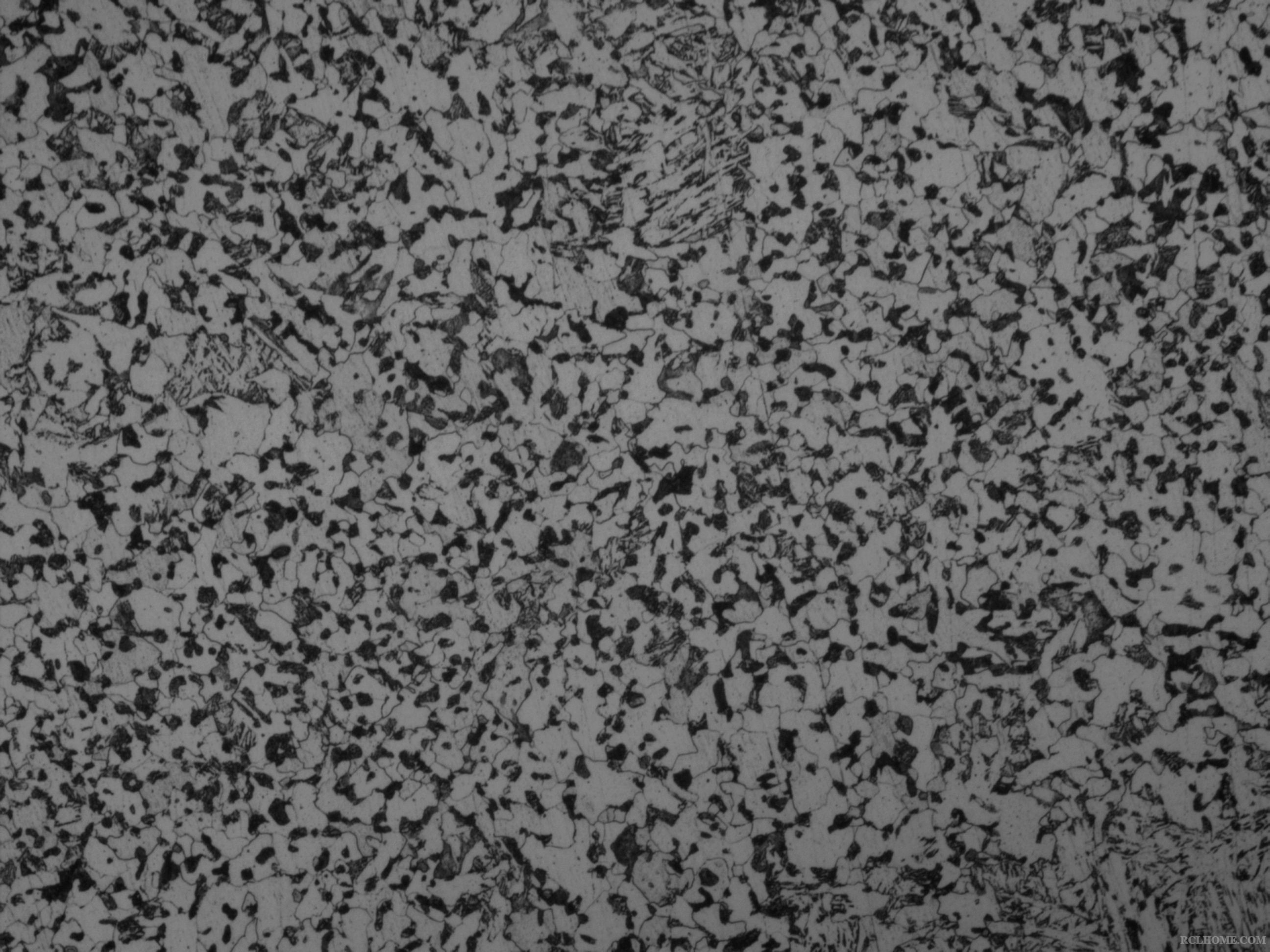

还是想听听评论的。

低碳低合金钢,910淬水,550回火
浩然天地 发表于 2015-7-15 09:58
低碳低合金钢,910淬水,550回火
我怎们看像是低碳低合金钢的正火或等温正火组织(里面仿佛有贝氏体)呢?
发表于 2015-7-15 10:09:28 | 显示全部楼层
低碳低合金钢,910淬水,550回火
           什么牌号的低碳低合金钢调质会得到如此组织呢?

 楼主| 发表于 2015-7-15 10:20:18 | 显示全部楼层
我觉得都是珠光体+铁素体,只是粗细不同。
为什么会出现这种组织呢
发表于 2015-7-15 10:42:40 | 显示全部楼层
孤鸿踏雪 发表于 2015-7-15 10:08
我怎们看像是低碳低合金钢的正火或等温正火组织(里面仿佛有贝氏体)呢? ...
好象是有魏氏组织存在。

发表于 2015-7-15 11:00:41 | 显示全部楼层
为什么会出现这种组织呢
管线钢,低碳低合金钢,控冷控轧时经常出现的。
珠光体+铁素体,不同形态,大小,粗细,分布,。。。也就有不同贝氏体的区分。

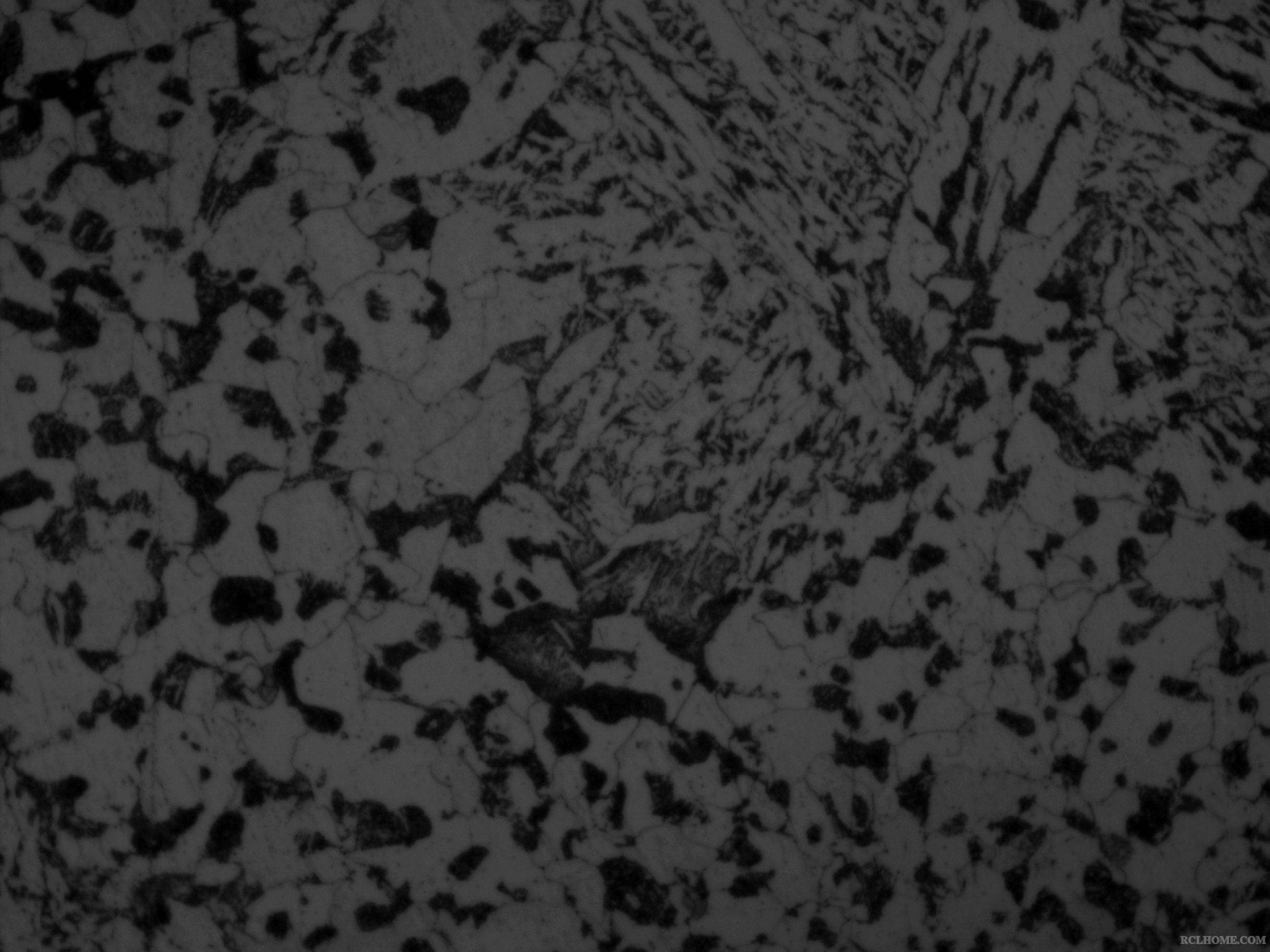

第一张图片是200倍的,第二张是500倍的
发表于 2015-7-15 11:45:43 | 显示全部楼层
为什么会出现这种组织呢
         当然是珠光体+铁素体,但有少量的贝氏体,是典型的等温正火组织
发表于 2015-7-15 11:46:53 | 显示全部楼层
所以因为 发表于 2015-7-15 10:42
好象是有魏氏组织存在。
               到底是魏氏组织?还是贝氏体?这个一直是见仁见智,莫衷一是的问题啊
发表于 2015-7-15 13:28:09 | 显示全部楼层
低碳低合金钢,910淬水,550回火
明显是忽悠人的。
发表于 2015-7-15 13:32:50 | 显示全部楼层
孤鸿踏雪 发表于 2015-7-15 11:46
到底是魏氏组织?还是贝氏体?这个一直是见仁见智,莫衷一是的问题啊 ...
当我第一眼看到该异常区域,我第一反应也是魏氏组织,印象中在什么图谱上见过。但是根据含碳量和合金元素来说,形成魏氏组织的条件并不是太充分,但是它有个特点,就是区域性的,很少一部分才这样。
发表于 2015-7-15 14:07:59 | 显示全部楼层
清淡 发表于 2015-7-15 13:28
明显是忽悠人的。
            任何低碳低合金结构钢910淬火+550回火是不可能得到这样的组织的
发表于 2015-7-15 14:08:31 | 显示全部楼层
清淡 发表于 2015-7-15 13:32
当我第一眼看到该异常区域,我第一反应也是魏氏组织,印象中在什么图谱上见过。但是根据含碳量和合金元素 ...
           那就应该是贝氏体了?
发表于 2015-7-15 14:12:35 | 显示全部楼层
杨工我猜这个组织和这个工艺出来的组织硬度接近,不然他们不敢这么搞。这就是在忽悠那些只会打硬度的企业,我上家公司要求用GCr15做磨套,外协厂用45钢做。没用几下就报废了,车间叫我打硬度,说在硬度范围内,怎么比上次报废的早那么多

发表于 2015-7-15 14:16:57 | 显示全部楼层
孤鸿踏雪 发表于 2015-7-15 14:08
那就应该是贝氏体了?
这个我不敢确认,如果可以可能需要做电镜能谱分析,如果该区域可能是贝氏体的话,那我认为该区域一定有合金偏析,合金含量一般会超过其他区域很多。我个人还是倾向魏氏组织,因为好像在其他资料上见过,这是唯心主义哈,但是一切要讲究证据。

发表于 2015-7-15 14:37:56 | 显示全部楼层
清淡 发表于 2015-7-15 14:12
杨工我猜这个组织和这个工艺出来的组织硬度接近,不然他们不敢这么搞。这就是在忽悠那些只会打硬度的企 ...
           你分析的非常有道理!
发表于 2015-7-15 15:39:44 | 显示全部楼层
像20MN2调质态
