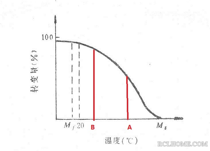

两个因素,
1,你把零件冷到什么温度?这个温度与MS和MF点温度的相对关系是什么?
2,这个材料的表面奥氏体的MF点温度在什么温度?
零面含碳、氮等原子越多,含铬、镍等其他降低MF点合金元素越多,MF点越低,同样冷却到室温环境下,得到残奥越多。
