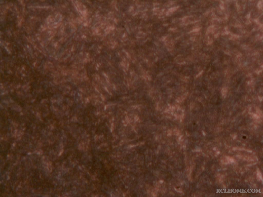

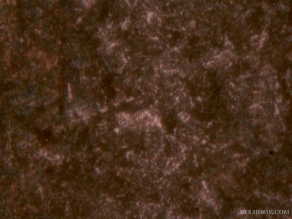

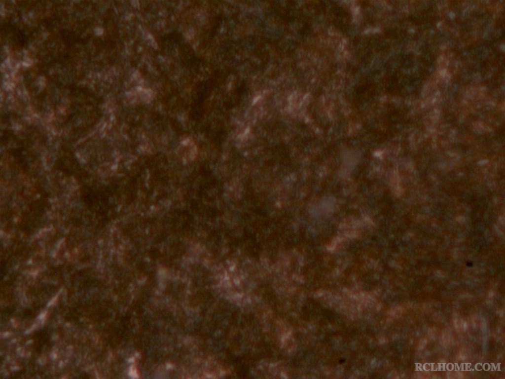

求助各位老师,帮忙看看下面图片里金相组织是什么?
第一、二张是H13调质后金相组织
第三、四、五、六张是42CrMo淬火组织(怀疑淬火未回火)
图片均为500倍、4%硝酸腐蚀
第一张 H13调质 500倍4%硝酸
第一张   H13调质 500倍4%硝酸
第二张 H13调质 500倍4%硝酸
第二张   H13调质 500倍4%硝酸
第三张 42CrMo 500倍4%硝酸
第三张  42CrMo  500倍4%硝酸

能说下工艺吗?
签到天数: 100 天
497
497
 楼主| 发表于 2015-7-20 14:09:12 | 显示全部楼层
H13 :1060*80min+560*2
42CrMo:860*90min+500
发表于 2015-8-4 11:17:42 | 显示全部楼层
图片有点模糊,H13调质组织应该没问题。对于你说的42CrMo淬火,你怀疑未回火。为什么会怀疑未回火了?从你腐蚀的深度看,我觉得回火了的(但是不知道你腐蚀时间多长,知识个人感觉)。如果是低温回火确实不好辨别,如果中温和高温回火就好区别了,因为淬火后硬度和回火后硬度相差很大。低温去应力硬度变化并不大,如果要从金相上看,只能从腐蚀深度去看了,一般回火后的组织易腐蚀,淬火后的组织不易腐蚀,所以低回后的腐蚀会深一点。这个判断方法的准确性只是参考,不是很准的。
