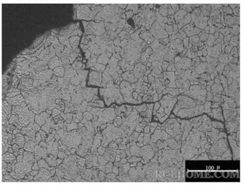

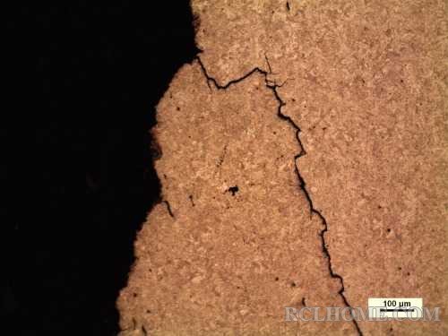

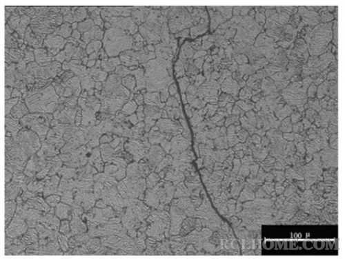

这个裂纹是沿晶的?还是穿晶的?
发表于 2015-7-21 17:20:46 | 显示全部楼层 |阅读模式
          如题,下面三幅图片来自其它网站
发表于 2015-7-22 12:06:12 | 显示全部楼层
基本上是穿晶,感觉这个像是断裂后应力状态下造成的裂纹。
发表于 2015-7-22 12:43:31 | 显示全部楼层
判断这个还是要倍数高一些比较好    很多都是扫描电镜下拍的
 楼主| 发表于 2015-7-22 13:59:43 | 显示全部楼层
           老孤老眼昏花,看起来有沿晶的,也有穿晶的
签到天数: 705 天
771
3487
3487
发表于 2015-7-22 14:15:03 | 显示全部楼层
有沿晶的也有穿晶
 楼主| 发表于 2015-7-22 15:40:15 | 显示全部楼层
           基本上是穿晶,但似乎也有沿晶的存在。
发表于 2015-7-22 15:41:30 | 显示全部楼层
有沿晶也有穿晶,那就是按穿晶判,最多说明一下
