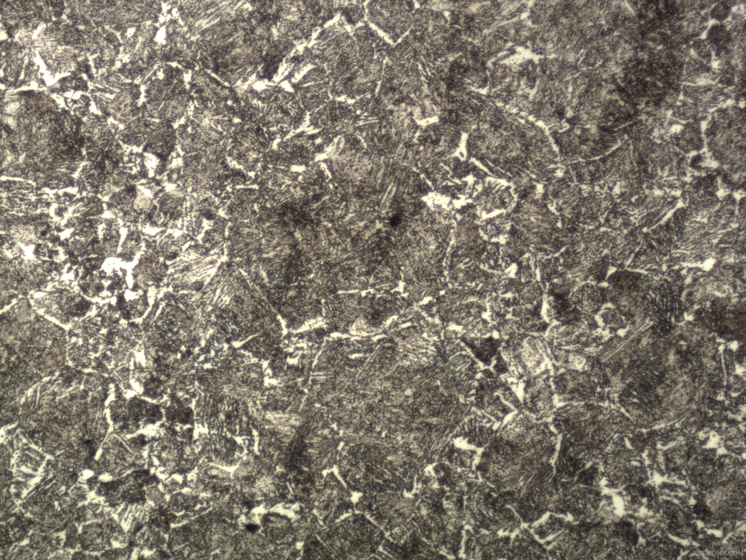

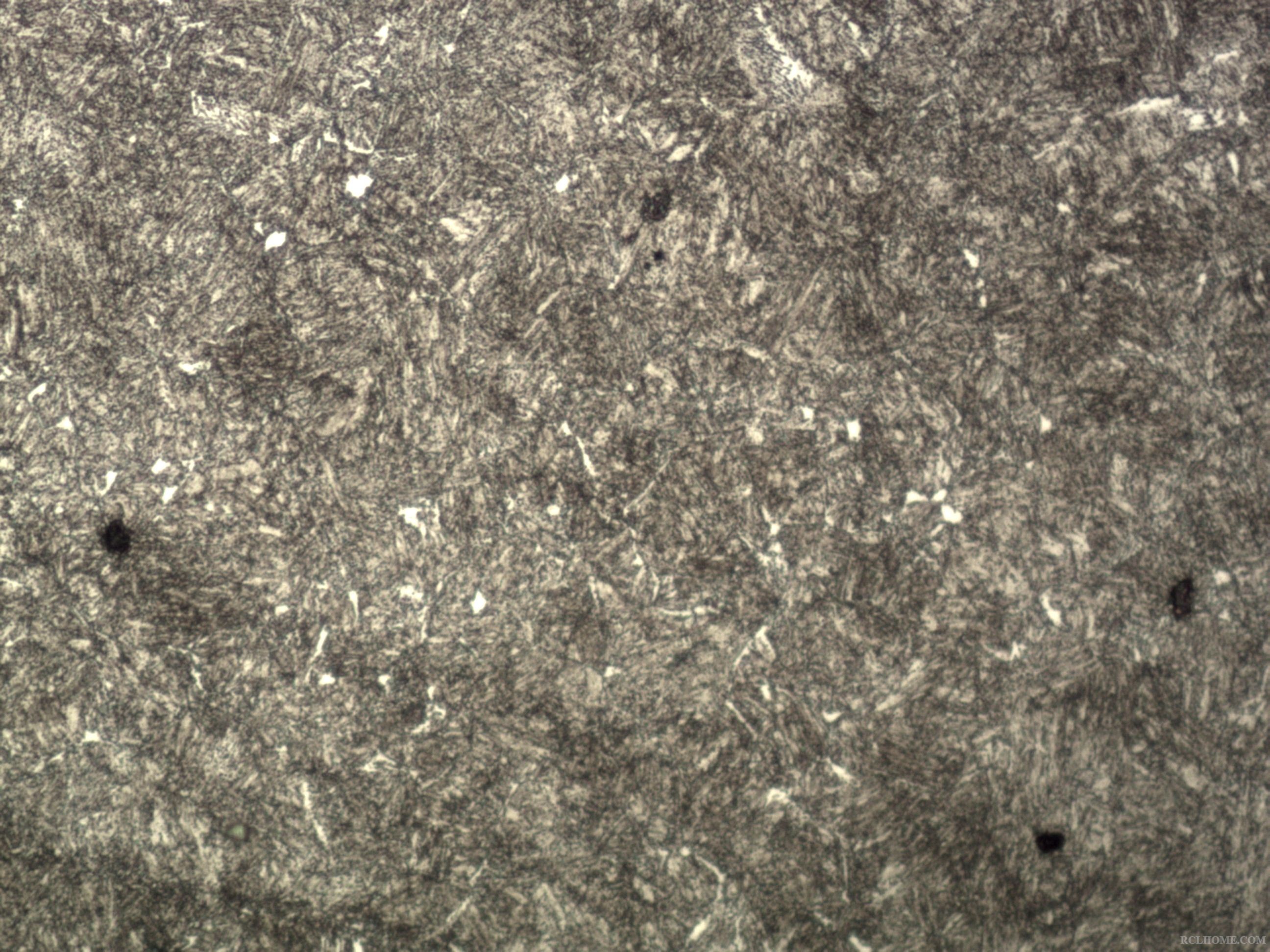

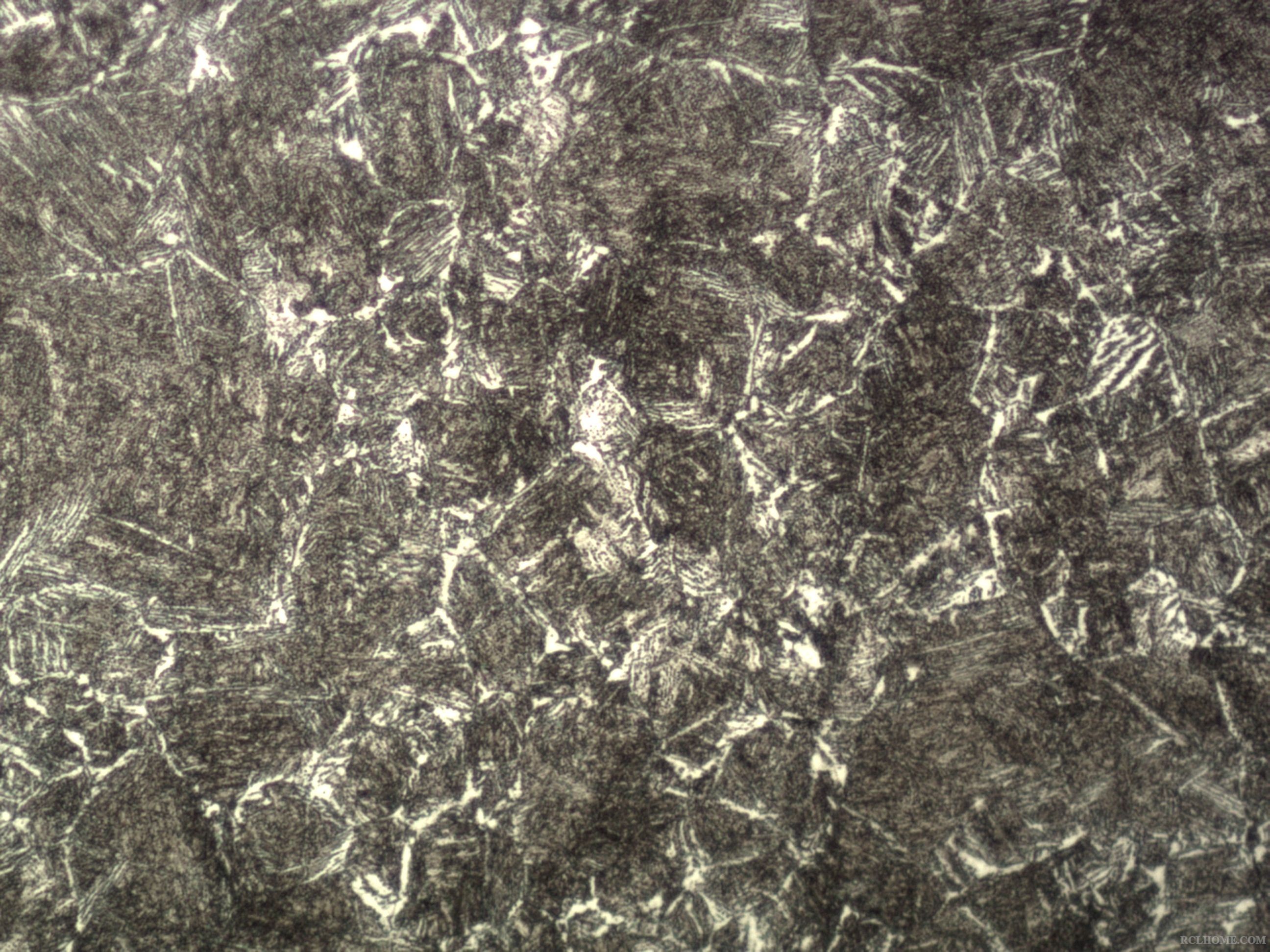

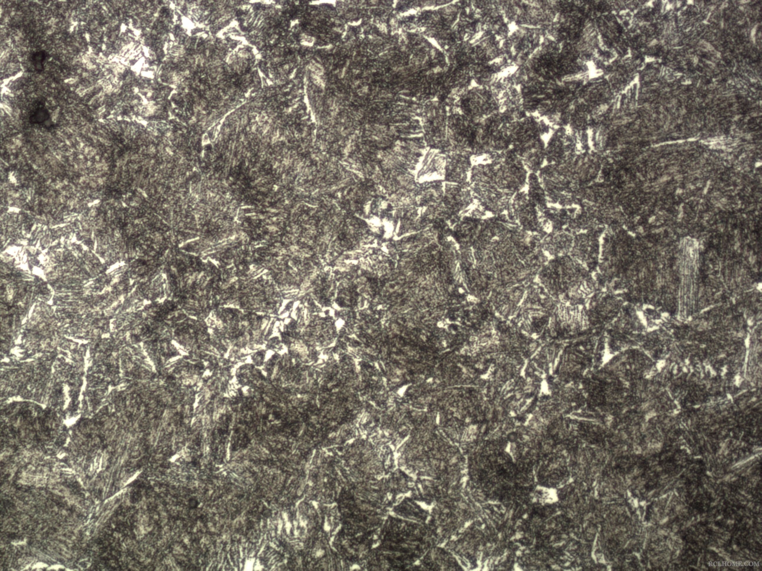

请专家诊断:
材质:40Cr圆钢
直径:φ45 (调质后需车加工成 φ25*长100+φ45*长50 的台阶轴)
淬火设备:350kW中频感应加热式,连续推进
淬火介质:水基淬火剂
目的:希望有效调质深度≥18mm,即车加工后,仍保证φ25段皮下8mm处调质金相组织级别1-4级
判定标准:GB/T13320
不合格现象:1.皮下10-22mm金相均超标;2.圆钢端面环状崩角裂纹。
请教各位专家有何良策?如何解决?
调质-表层
调质-表层
调质-皮下12mm
调质-皮下12mm
调质-18mm
调质-18mm
调质-心部
调质-心部

发表于 2015-7-24 16:08:50 | 显示全部楼层
水基淬火介质不行,改淬合适种类及难度的盐水淬火前期加强搅拌

发表于 2015-7-24 21:28:06 | 显示全部楼层
没有淬透的组织就是这样,很正常。如果要求高建议粗车后再调质

 楼主| 发表于 2015-7-25 13:55:25 | 显示全部楼层
1.本设备是喷水套喷淋淬火,不能使用盐水,会腐蚀冷却管道的
2.炉膛是隧道式,若先粗车,将无法连续进炉
3.原则上,加热透和保温都不是问题。关键是瞬间冷却速度的问题
专家以为如何?另外,上传的金相图,能达到几级?

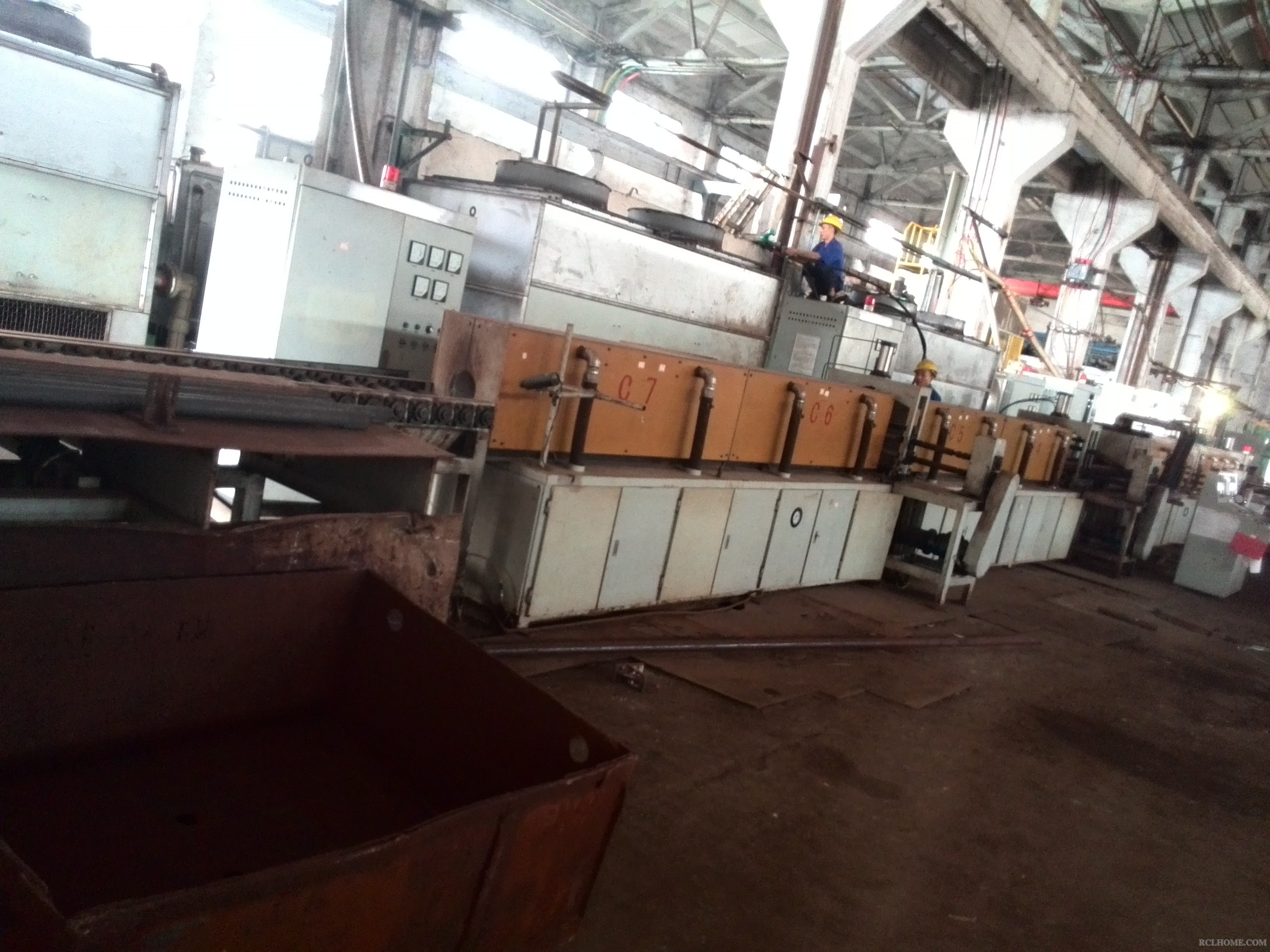

 楼主| 发表于 2015-7-25 14:00:44 | 显示全部楼层
RE: 40Cr调质金相,求助
使用的淬火炉
使用的中频透热淬火炉

发表于 2015-7-25 14:10:53 | 显示全部楼层
采用感应加热的话要注意加热方式,防止表面温度过高。

发表于 2015-7-26 11:44:15 | 显示全部楼层
请问这些图是属于什么金相?
发表于 2015-7-29 17:41:34 | 显示全部楼层
表层仍然有未溶F,加热速度太快,F来不及全部溶入A中,强度肯定不达标,另外,采用中频加热,表层容易组织粗大
