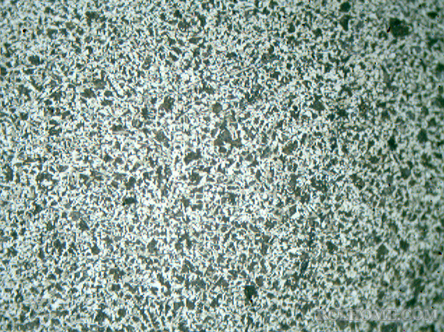

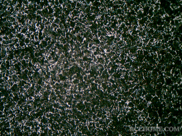

材质40Cr,轧后正火,再进行调质HB230-270,回火630度,精加工发现表面存在色差,色差处硬度低,只有HB180-200,其它部位230-260HB,以下是这两个部位金相图片,请大家探讨是哪些原因造成的?
100x
100x

图一的珠光体含量低,感觉有脱碳

图一为正火状态 未淬火,图二有淬火的痕迹,但组织是非马。
发表于 2015-7-31 11:07:54 | 显示全部楼层
调质的淬火没做好,
第一张图的区域没有冷到马氏体,还是以铁素体为主。
第二张图也显示淬火冷却不足,沿晶铁素体有析出,不过其他地方还是以马氏体为主,回火后得到了马氏体的回火组织。
另外,第二张图显示,恐怕回火温度没有630C那么高,估计也就400来度。这种调质就是外面常见的只管硬度的“调质”。

前辈,这个回火温度确实是630度,保温3h,我都搞懵了,水冷还出现这情况,哎,头疼

考虑一下尺寸效应,东西应该不小吧?

工件有效厚度多少?
水冷的时候搅拌情况如何?水槽容积够大吗?与淬火总重量的比例是多少?
淬火时水温升高到多少度?
