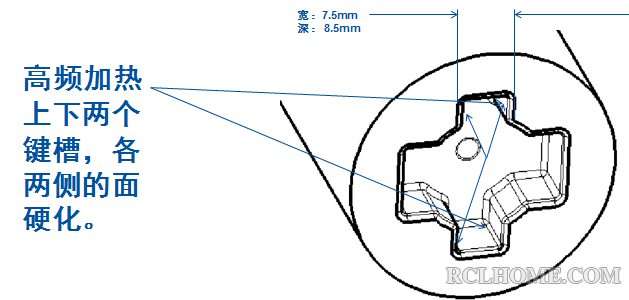

求助如何设计这个感应器
求助如何设计这个感应器
这个零件是要高频两个小的键槽的各两侧的面,要求 有效硬化区硬度 550--750 HV 0.5, 有效硬化层深0.3mm 最小,材料是35号钢, 请教龟山先生如何设计这个高频加热线圈,能否给出了简图说明? 另外能否提供大致的高频工艺能满足这个要求。

设计成矩形感应器,一半有效圈进槽,一半插导磁体,频率5-8万

龟山先生能否上个简单的简图? 非常感谢。
发表于 2015-7-31 20:51:41 | 显示全部楼层
新装电脑未装绘图软件,对不住了。

矩形感应器和槽的单边距离大概多少?
发表于 2015-8-1 19:27:58 | 显示全部楼层
1.5-2  mm.......,胆大的还可以小。
