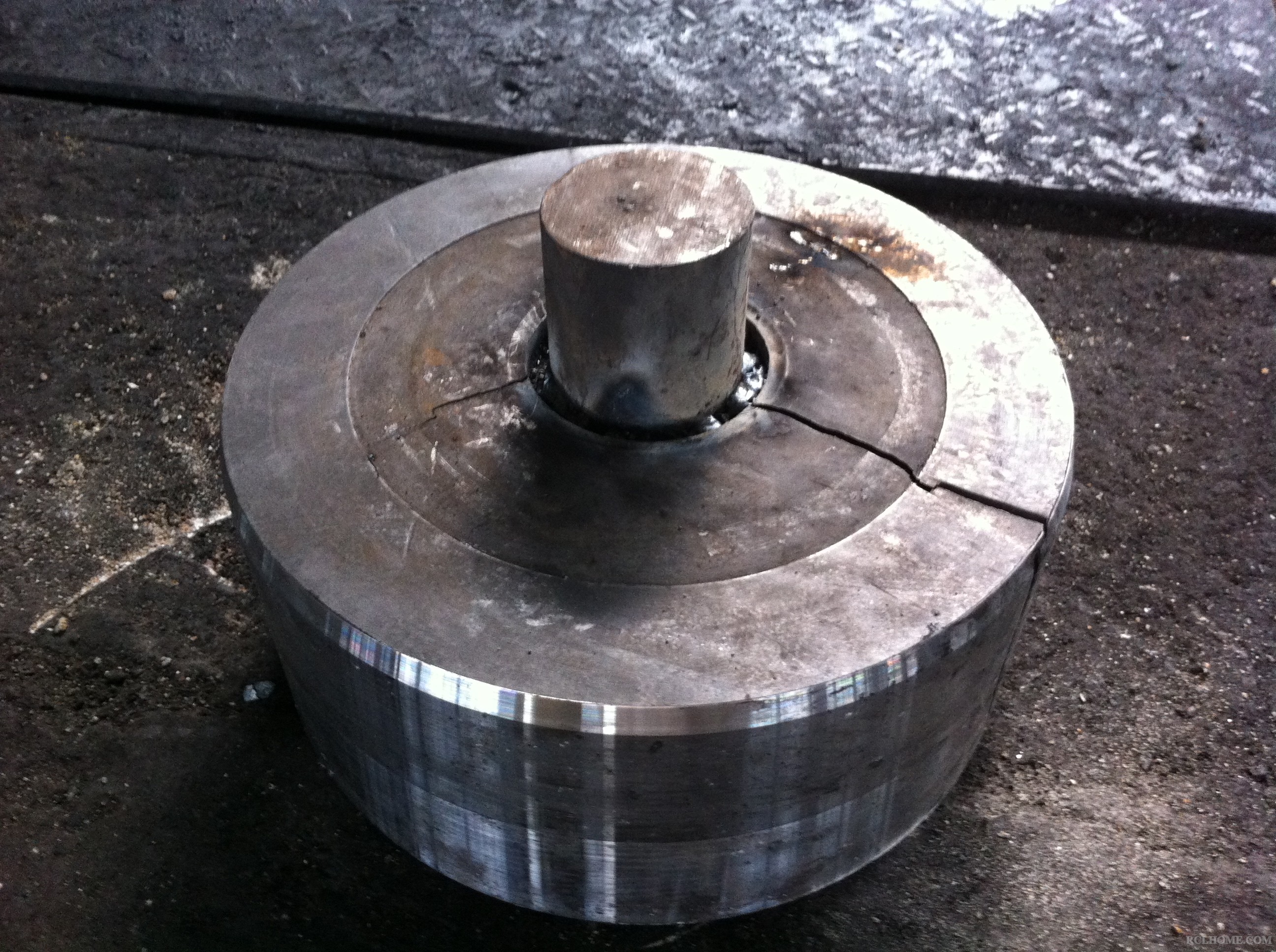

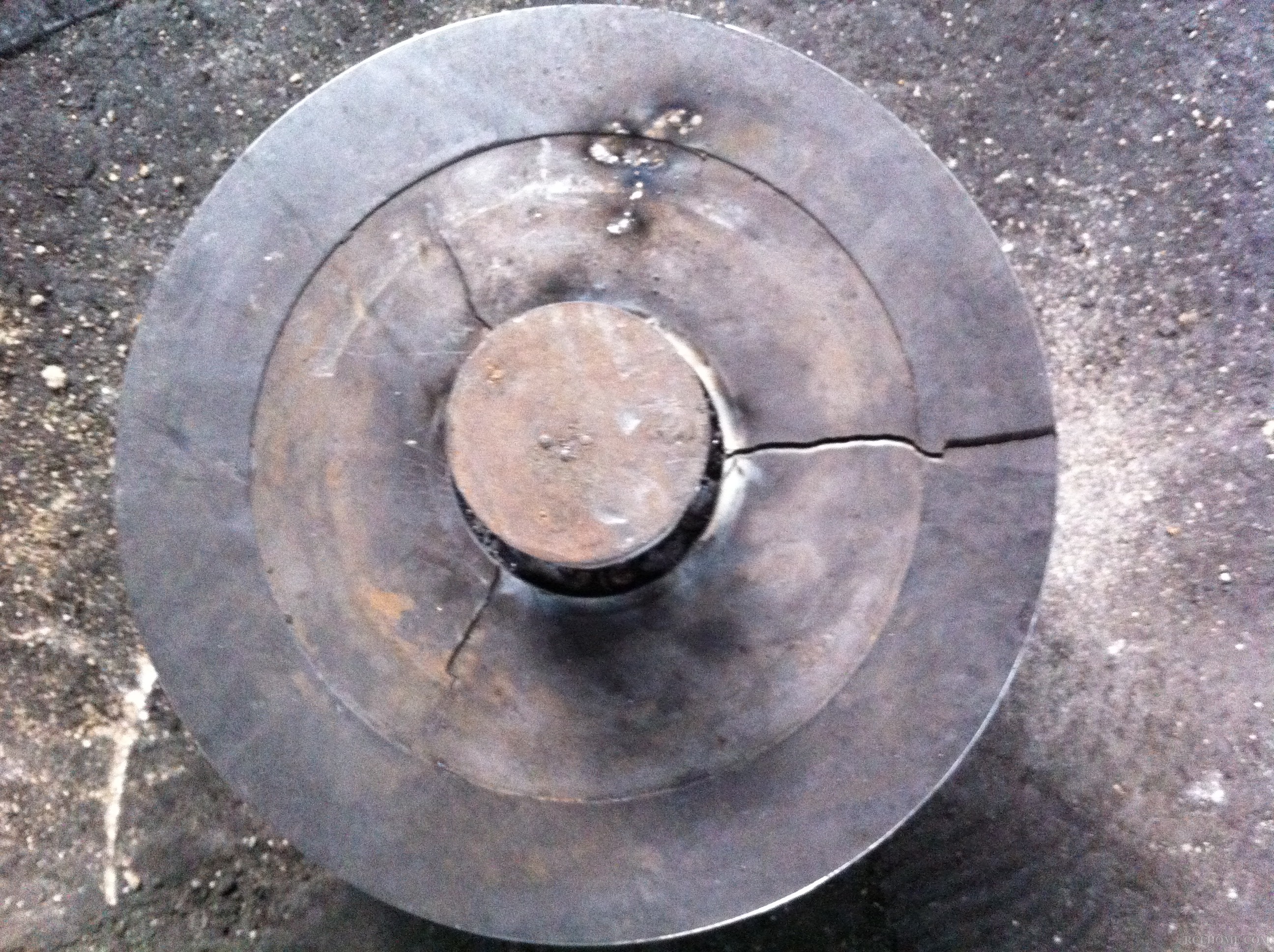

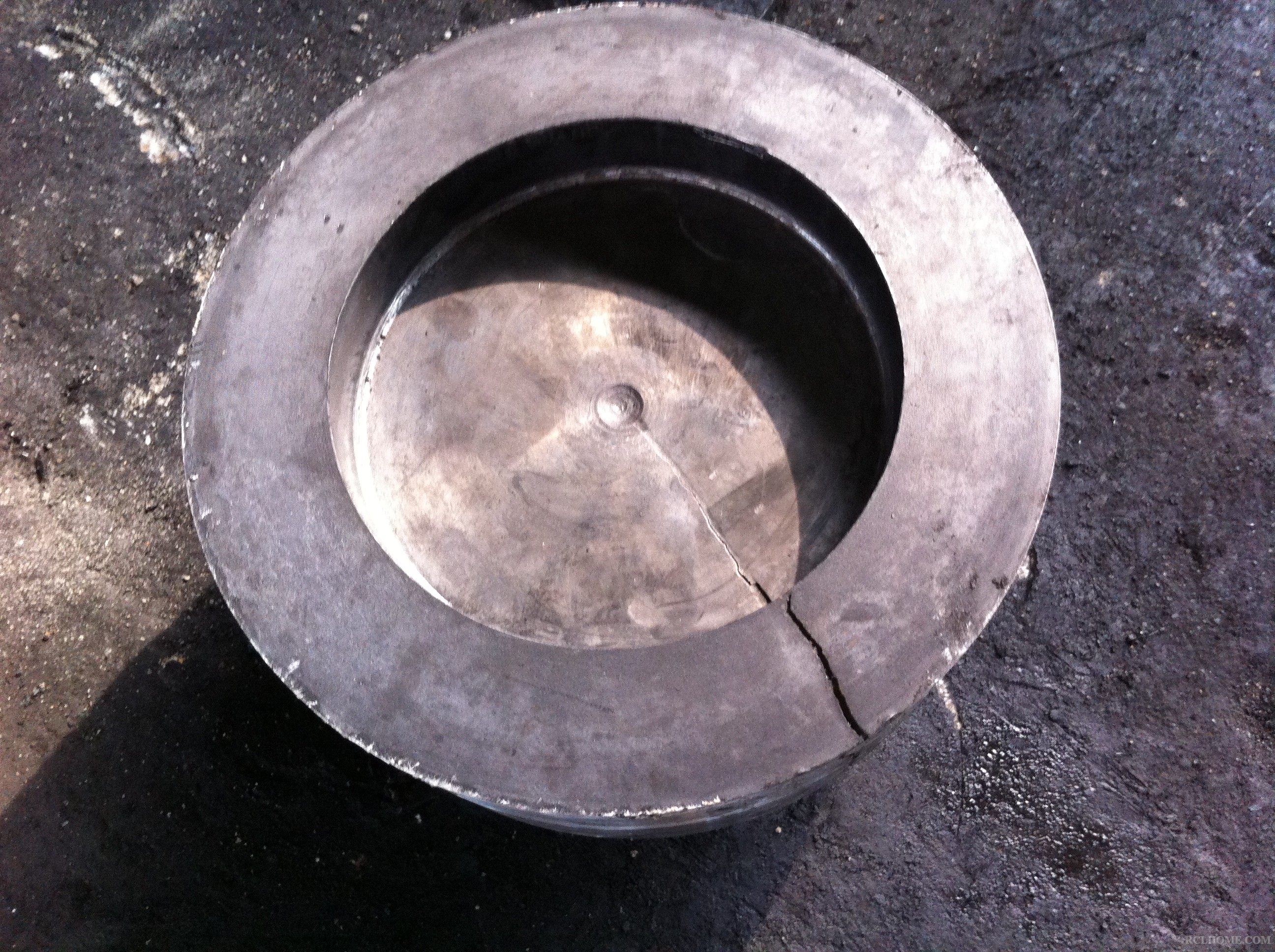

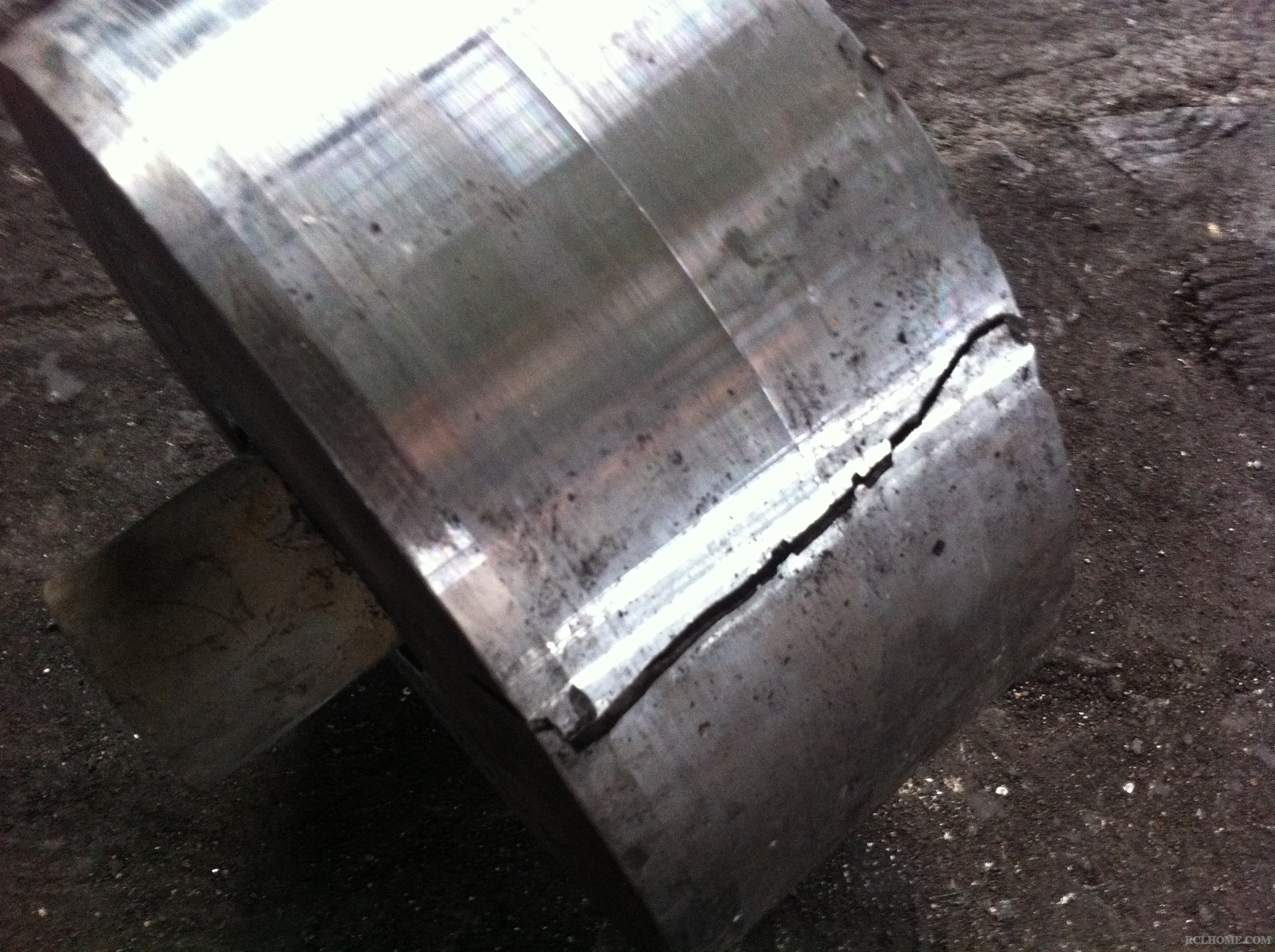

            如题,这是一个汽车后桥盆角齿锻坯的下模顶杆(顶块)

材料流线和缺陷?材料选择不当?硬度要求不合理?设计不合理?杨工,贵司的模具各个环节需要开会讨论一下了。貌似你发的都是提前失效,并且是貌似那个环节存在重大失误造成的,换句不好听的话就是貌似很多外行在搞模具。个人意见,不足为凭。

发表于 2015-8-17 20:14:46 | 显示全部楼层
什么材料、什么样的制造工艺,做到何种程度,你都需要交代一下。

中间那个小圆柱是焊上去的吗?
是的,那个小圆柱是不是用于定位的?
 楼主| 发表于 2015-8-18 09:48:33 | 显示全部楼层
        什么材料?5CrNiMo啊,850℃多用炉淬火,400和450℃各回火一次,硬度45HRC左右

qibao9891 发表于 2015-8-18 18:34
单看局部,看不出什么作用。
模具钢焊接是难题,模具钢淬火后焊接是难题中的难题。
焊接时,由于存在剧烈 ...
         经询问,那个焊上去的小圆柱,是模具热处理后焊上去的,用于卸料的,并不参与锻件的模压成型,受力并不大,材料与模具材料也不是同种。有人告诉我说,那个焊上去的圆柱设计上就不是焊接上去的,是螺纹连接。这些都是生产部在瞎搞

中间圆柱是焊接的,会是焊接后没有去应力造成的吗?
 楼主| 发表于 2015-8-20 14:34:18 | 显示全部楼层
           是的,而且是模具淬火回火后焊接的,焊接后未经去应力回火即上机使用
