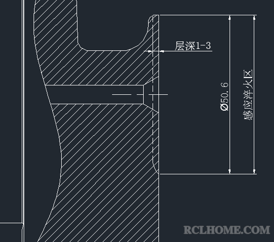

材质:45#,要求感应淬火硬度50-60HRC,如何才能做到均匀的硬化层及表面淬火硬度呢?

            这个需要做一个用于平面加热的加装导磁体的强力感应器,感应器最好使用方铜管绕制成多匝同心圆式的,然后在每匝铜管上安装开口对准被加热面的导磁体

加热部位,薄的位置,加热时就烧透了!加热时间短了,薄的位置硬度合格,另一位置不合格!现在的问题是加热偏,该如何解决?

现在做的就是杨工说的这样,只不过没有加导磁体!

          不加导磁体你试了吗?如果使用高频感应加热电源,不加导磁体淬硬深度和表面硬度,都比较难以保证

已经试过多次了!不加导磁体的盘行感应圈!加热效果整体可以,最大的难题是薄处,易淬透?硬化层不均匀?

         那个地方不仅有尖端效应,还因为壁薄(相当于肉少),蓄热集中(热量无处传递),而其它地方肉厚,热量可以向纵深方向传递一部分,表面温度蓄积就会相对减少
         可以考虑在那个缺口位置加装一个补偿块(或补偿环),可能会得到改善

薄壁喷淋防护。此时需要感应器效率比较好

感应器可以适当倾斜一点。

                  这里的“适当”很难操作,所以,这个是属旁门左道

这里适当是可调的,旁门左道干出的合格活就是正道。

            这个,老孤认同!事实上,老孤在实际工作中也经常出怪招,使歪招,而且,也屡屡奏效{:soso_e144:}

厚度小的位置不加导磁体,其他地方加导磁体怎样?或者,如果可以的话,调整一下流程,先高频淬火,再加工缺口部分。

高频淬火边角部位最好有3毫米不淬火

如果被加热工件与感应器没相对运动呢?
