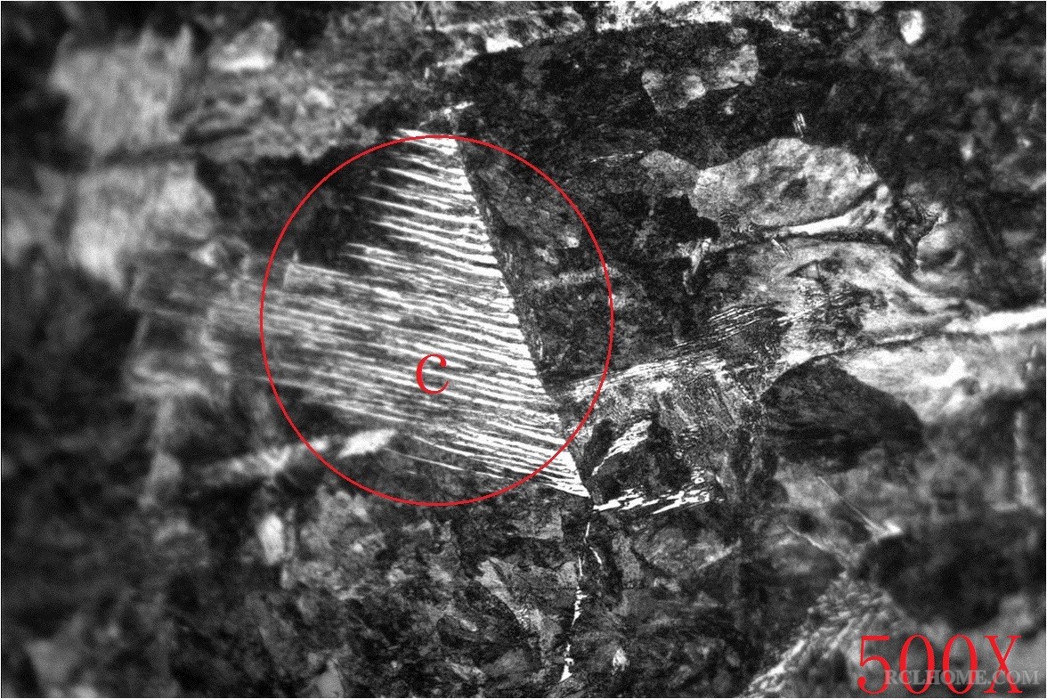

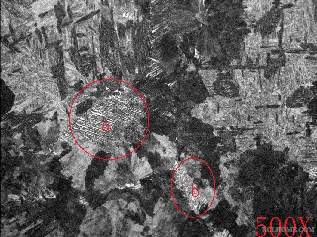

50Mn,材料。含碳量0.50。低温回火。请教图示a、b、c各为什么组织?图中其他位置的黑块为什么组织?

c是羽毛状贝氏体吧  这是什么热处理状态呢

冷却不足
热处理状态未知,淬火加低温回火

冷却不足M+T+B

abc为上贝氏体,黑色为托氏体,典型的冷却不良组织。
