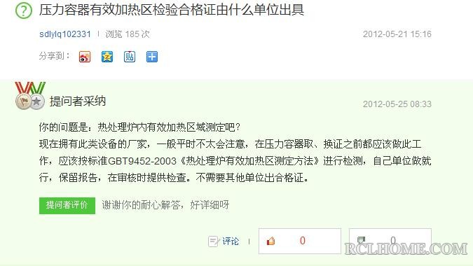

再问度娘娘,没有什么答案。倒是有一个炉温均匀性无须要第三方的回答(不一定完全正确,至少也说明基本正确)。
