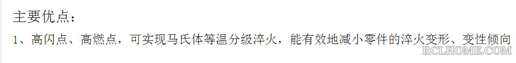

什么是马氏体等温分级淬火?
发表于 2015-8-28 15:30:13 | 显示全部楼层 |阅读模式
见截图。

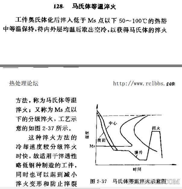

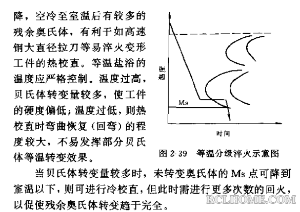

那你能否提供一个马氏体等温淬火的工艺曲线呢?
发表于 2015-8-30 16:01:37 | 显示全部楼层
发表于 2015-8-30 21:23:45 | 显示全部楼层

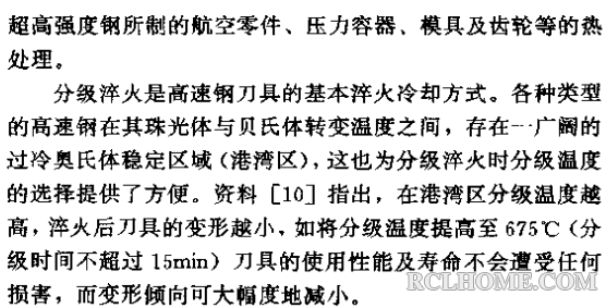

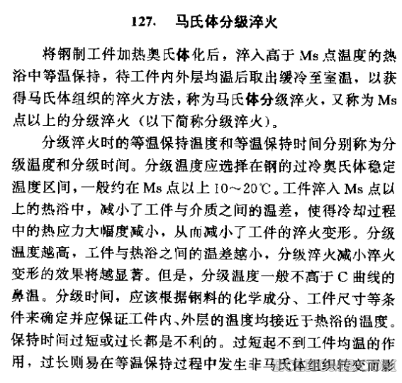

          这个,老孤来给你提供便是:(1)马氏体分级淬火
搬运工 + 20 立此存照

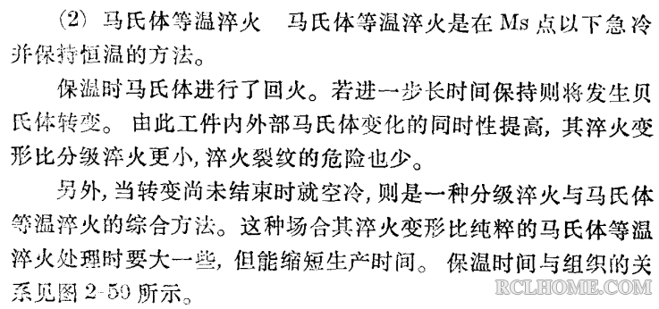

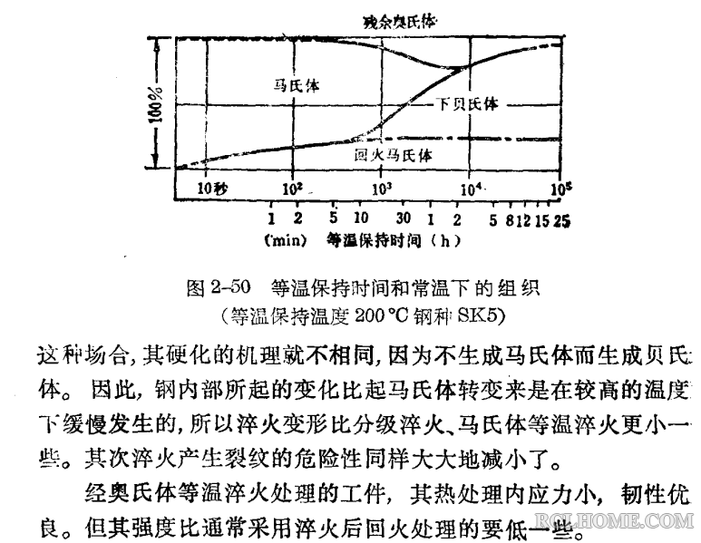

发表于 2015-8-30 21:26:15 | 显示全部楼层
马氏体等温淬火

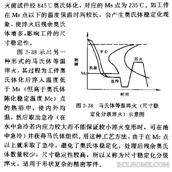

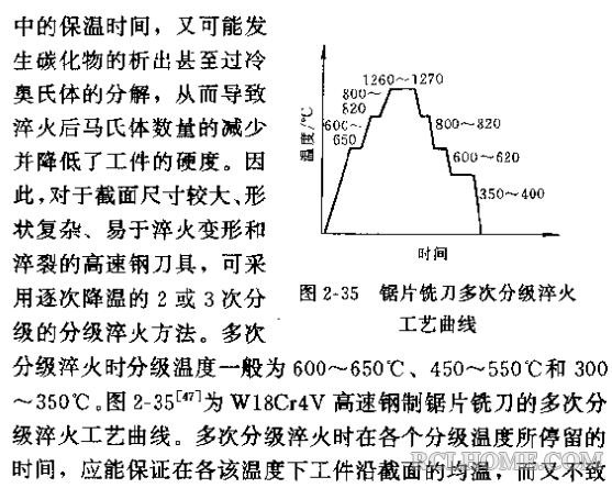

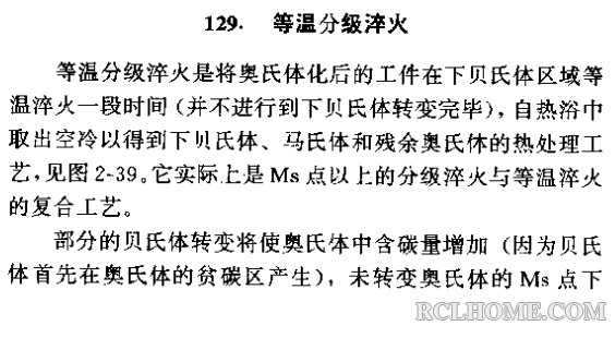

发表于 2015-8-30 21:27:10 | 显示全部楼层
等温分级淬火
搬运工 + 20 谢谢参与

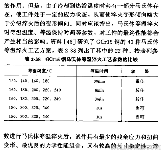

发表于 2015-8-30 21:31:49 | 显示全部楼层
以上内容来自《金属热处工艺技术方法500种》(雷廷权,傅家骐  北京:机械工业出版社1998.10)

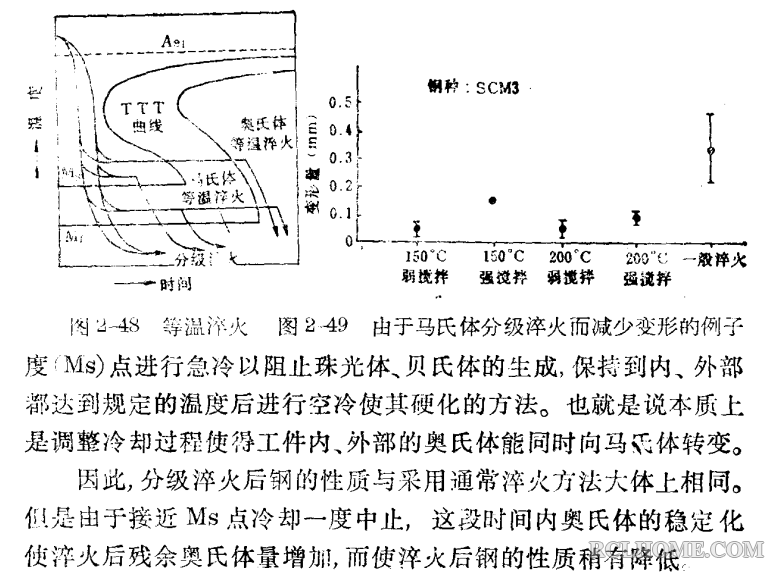

发表于 2015-8-30 21:41:37 | 显示全部楼层

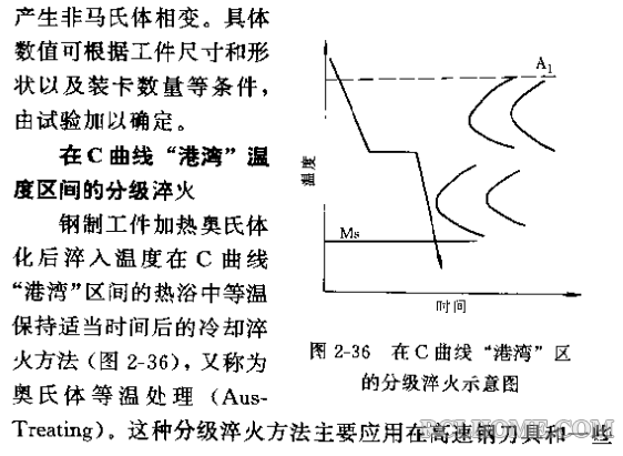

分级淬火:
发表于 2015-8-30 21:42:18 | 显示全部楼层
马氏体等温淬火

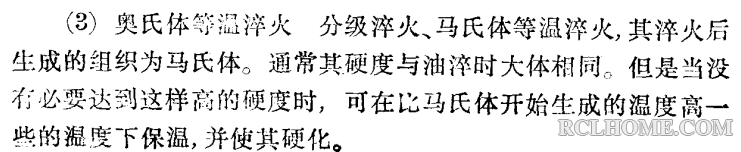

发表于 2015-8-30 21:42:50 | 显示全部楼层

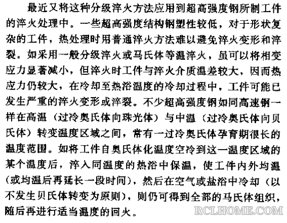

奥氏体等温淬火
发表于 2015-8-30 21:45:42 | 显示全部楼层
以上来自《热处理须知》(上)[日]不二越热处理研究所(北京:机械工业出版社,1980)
