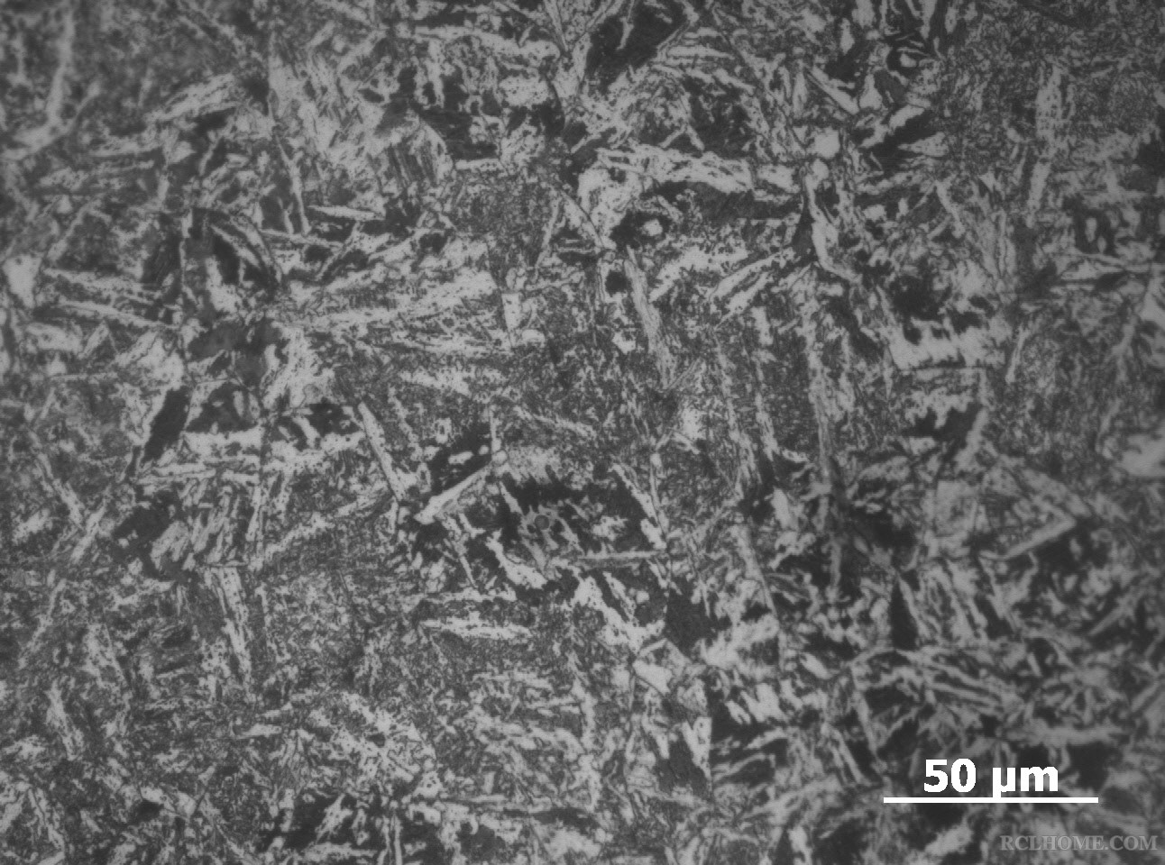

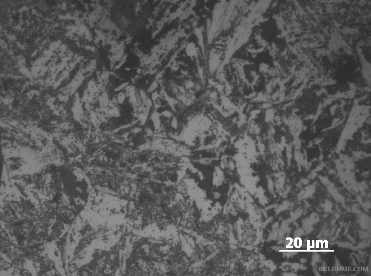

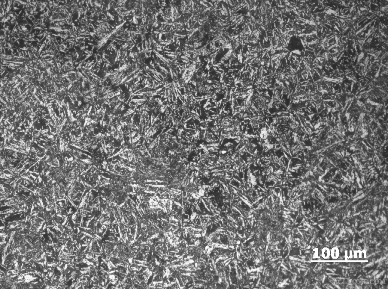

求教,在热处理工艺不明的情况下得到该组织,请问该组织是否为回火索氏体?如何是得话,回火索氏体低温韧性很好怎么我在测试-40℃冲击时,得到冲击功只有2J?
200X
200X
200X
500X
500X
500X
1000X
1000X
1000X

发表于 2015-9-1 15:50:01 | 显示全部楼层
没有经过热处理

发表于 2015-9-1 17:04:26 | 显示全部楼层
看组织,我觉得是淬火有问题。冷却速度可能不够,出现一些非马氏体组织。

发表于 2015-9-2 10:11:50 | 显示全部楼层
tianmu 发表于 2015-9-1 15:50
没有经过热处理
请问你分析这个组织是什么组织呢?
发表于 2015-9-2 10:16:42 | 显示全部楼层
大浪淘沙 发表于 2015-9-2 10:11
请问你分析这个组织是什么组织呢?
铸锻状态
 楼主| 发表于 2015-9-2 16:26:54 | 显示全部楼层
确实是这样,问过了,是轧后冷床至600℃,坑堆冷。这相当于没经过热处理啊。
 楼主| 发表于 2015-9-2 16:31:06 | 显示全部楼层
