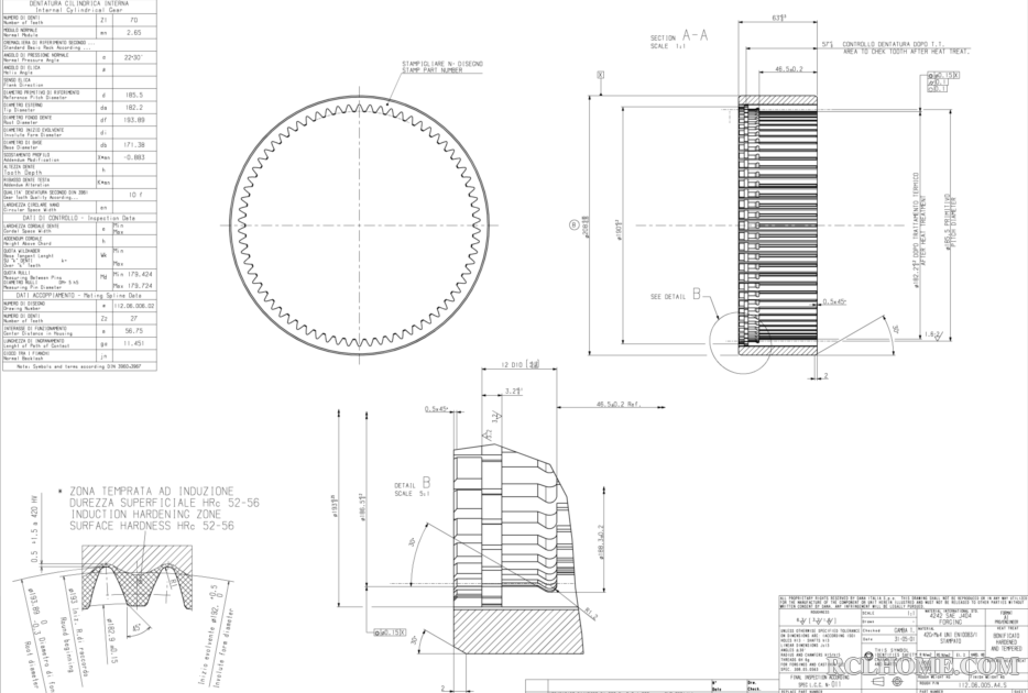

         如题,看附件(截图)
参与人数 1威望 +4 金钱 +50 贡献 +4 收起 理由
龟山淬火 + 4 + 50 + 4
发表于 2015-9-6 10:11:43 | 显示全部楼层
还没人回,看来不是我一个看不清图纸的,放大也是不清楚
发表于 2015-9-6 10:40:27 | 显示全部楼层
内齿圈感应淬火,硬度52-56HRC,齿根处淬硬层0.5-1.5mm,材质看不清,是不是42CrMoH
发表于 2015-9-6 10:46:11 | 显示全部楼层
这个产品不好弄啊,模数2.65,齿数70,相当于相当于底径180,壁厚很薄,齿部全淬硬层,齿根处淬硬层0.5-1.5mm,主要是要考虑变形的问题
龟山淬火 + 10
 楼主| 发表于 2015-9-6 15:46:23 | 显示全部楼层
        原图就是这么模糊,内齿圈外圆Ф208,齿根圆Ф182.2,齿圈上部止口Ф190,齿圈高度63mm。材料42CrMo4,技术要求大浪淘沙已解读
 楼主| 发表于 2015-9-6 15:47:03 | 显示全部楼层
大浪淘沙 发表于 2015-9-6 10:46
这个产品不好弄啊,模数2.65,齿数70,相当于相当于底径180,壁厚很薄,尺部全淬硬层,齿根处淬硬层0.5-1.5 ...
          拿出你的思路来。

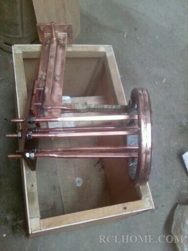

随风飘飘 + 20 很给力!
签到天数: 1092 天
7209
30080
发表于 2015-9-10 09:10:18 | 显示全部楼层
长江 发表于 2015-9-10 08:23
可以做,为了减少变形,我认为应该采用连续扫描加热淬火更好一些。
是自喷式感应器!
 楼主| 发表于 2015-9-10 09:20:23 | 显示全部楼层
这个不是自喷式感应器,这只是一个连续移动扫描式感应器的有效圈,没有喷水圈
 楼主| 发表于 2015-9-10 09:28:51 | 显示全部楼层
         没错,正是这样的,下端再并联一个喷水圈即可

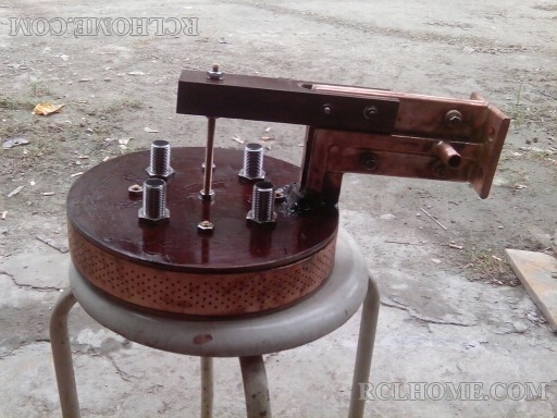

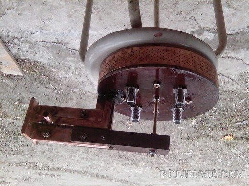

发表于 2015-9-17 08:52:43 | 显示全部楼层
孤鸿踏雪 + 20 感谢上传
签到天数: 10 天
336
1798
1798
发表于 2015-9-17 09:14:43 | 显示全部楼层
长江 发表于 2015-9-17 08:52
整体淬火也可也用这个感应器
中间的螺栓会不会被加热了!没有看到有导磁体?
水与火合为粹
 楼主| 发表于 2015-9-17 09:44:36 | 显示全部楼层
整体淬火也可也用这个感应器
如果整体一次加热淬火?感应器高度达63mm,上下均匀性如何解决
 楼主| 发表于 2015-9-17 09:46:37 | 显示全部楼层
          那是不锈钢螺栓,不会被加热

发表于 2015-9-17 10:16:33 | 显示全部楼层
孤鸿踏雪 发表于 2015-9-17 10:09
我们的高频加热电源配用的是气动式盘形齿轮专用淬火机床,完成不了这个使命。相信中频一样可以担 ...
我是说楼上设计的感应器,不锈钢螺栓在中间,在中频上加热一样会烧热,时间长也会烧红!
水与火合为粹
 楼主| 发表于 2015-9-17 10:19:25 | 显示全部楼层
秦时明月 发表于 2015-9-17 10:13
做过内径和你的齿圈内径相同的光孔,在400KW中频上做的,电流:450A;电压:270,频率:13000HZ,折算功 ...
感谢张兄出手,我单位四台立式淬火机床的加热电源均为160KW的。
 楼主| 发表于 2015-9-17 11:17:55 | 显示全部楼层
火与水 发表于 2015-9-17 10:16
我是说楼上设计的感应器,不锈钢螺栓在中间,在中频上加热一样会烧热,时间长也会烧红! ...
原来你是说的这个情况http://www.rclhome.net/forum.php ... 11309&fromuid=8
签到天数: 10 天
336
1798
1798
发表于 2015-9-17 11:22:31 | 显示全部楼层
孤鸿踏雪 发表于 2015-9-17 11:17
原来你是说的这个情况http://www.rclhome.net/forum.php?mod=viewthread&tid=11309&fromuid=8
是这样!
水与火合为粹

发表于 2015-9-18 09:17:11 | 显示全部楼层
实际加热时间63秒 ,频率6000hz,没有问题,因为里面有一部分储水和导磁体屏蔽。
 楼主| 发表于 2015-9-18 10:10:22 | 显示全部楼层
长江 发表于 2015-9-18 09:17
实际加热时间63秒 ,频率6000hz,没有问题,因为里面有一部分储水和导磁体屏蔽。 ...
          加热时间63秒?{:soso_e132:}
