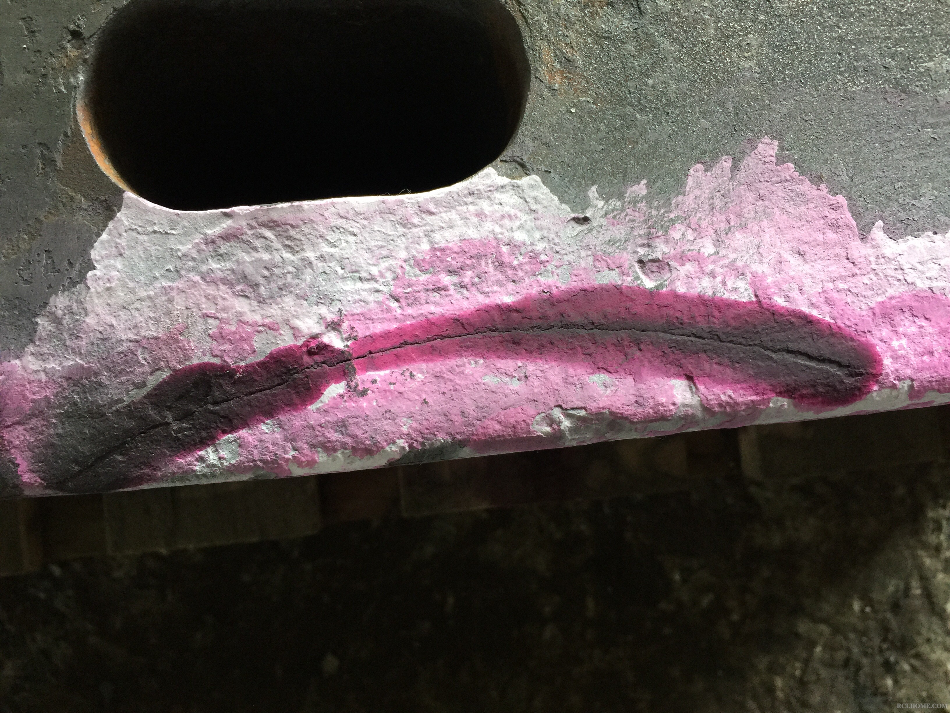

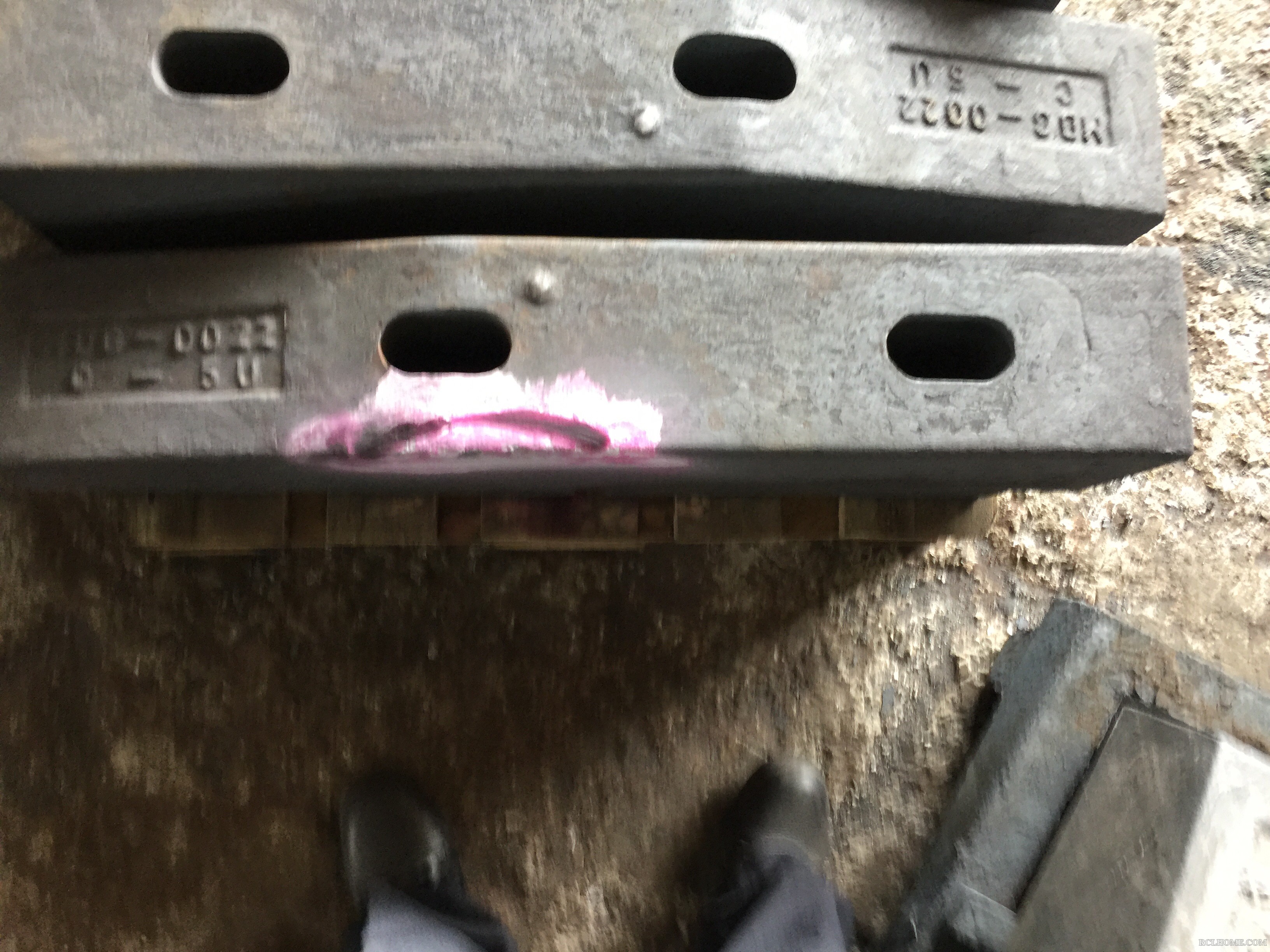

发表于 2015-9-7 20:53:11 | 显示全部楼层 |阅读模式
如下图, 材料是: C: 0.6   Mn: 0.5-1.0   Si: < 0.75  Cr: 2.0 -2.4   Mo: 0.2-0.4  Ni: 0.25-0.3 (其实我也不太懂这是什么牌号的钢, 我来这里工作前就已经有做了,只知道是中碳低合金钢)
这个开裂是淬火后发现的。 求解。

发表于 2015-9-8 08:05:03 | 显示全部楼层
           这应该是一种低合金工具钢,约相当于6Cr2NiMoSi,可用于冷作模具钢,楼主可否介绍一下它的淬火工艺?

发表于 2015-9-8 10:38:16 | 显示全部楼层
应该介绍一下,它的淬火工艺以及它的前后道工序。便于分析开裂原因。仅看图片很难准确判断。粗看好像是崩边。是加热温度过高,或者是冷却介质选择不当。亦或者是原材料的问题或工序间配合不当。都有可能。

 楼主| 发表于 2015-9-9 21:54:39 | 显示全部楼层
狂龙 发表于 2015-9-8 10:38
应该介绍一下,它的淬火工艺以及它的前后道工序。便于分析开裂原因。仅看图片很难准确判断。粗看好像是崩边 ...
升温速度100c'   ;  保温温度 960c'  ;  时间 4 小时

发表于 2015-9-10 08:05:03 | 显示全部楼层
            960℃这个奥化温度是如何得到的?

 楼主| 发表于 2015-9-10 23:22:57 | 显示全部楼层
孤鸿踏雪 发表于 2015-9-10 08:05
960℃这个奥化温度是如何得到的?
我不知道, 我没来前就已经用了好多年了。 你觉得有什么不妥的地方? 如何改进才是?
发表于 2015-9-11 07:29:02 | 显示全部楼层
simida 发表于 2015-9-10 23:22
我不知道, 我没来前就已经用了好多年了。 你觉得有什么不妥的地方? 如何改进才是? ...
老孤虽然没有做过这个材料,但凭感觉和直觉,这个温度降低100℃同样可以正常淬火
发表于 2015-9-11 13:49:45 | 显示全部楼层
有可能是淬火前的问题

 楼主| 发表于 2015-9-11 16:35:20 | 显示全部楼层
落水残阳 发表于 2015-9-11 13:49
有可能是淬火前的问题
完全没头绪啊

 楼主| 发表于 2015-9-11 16:36:33 | 显示全部楼层
孤鸿踏雪 发表于 2015-9-11 07:29
老孤虽然没有做过这个材料,但凭感觉和直觉,这个温度降低100℃同样可以正常淬火 ...
是啊 ? 哈哈 ,我感觉 150 都可以 。 只不过 不知道会不会开裂
发表于 2015-9-11 17:10:51 | 显示全部楼层
降低150℃有点太猛了吧,毕竟是合金工具钢啊
发表于 2015-9-14 14:03:56 | 显示全部楼层
从最大的那着色件上看好像是热处理前的裂纹。
