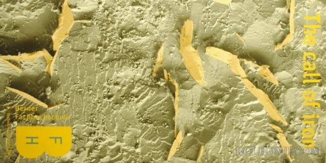

本人热处理门外汉,请各位大神看看这个氮化的金相,材料可能是D41.0mm冷轧板材,愿闻其详。
氮化后的金相
氮化后的金相
所以因为 + 20
发表于 2015-9-8 13:51:53 | 显示全部楼层
好清晰的照片,这是电镜下拍的吗?放大倍数很高吧?
材料是什么?DC01? DC04?
如果是类似极低碳钢的话,我认为这是在扩散层里拍的照片,灰色的铁素体基体上分布着黄色的针状氮化物。

据说是DC04,应该是电镜,另外我觉得这应该是表面显微,不是截面渗层显微吧?DC04属于低碳素结构钢吧?用于深冲?请问国内哪家质量、公差更标准?还是都差不多?
据说这也是DC04 1.0MM 厚板材,渗穿了。应该脆性很大吧?
请问离子辉光氮化520度12个小时,单面大概能渗0.3mm吗?表面硬度能预估吗?

DC04,DC01,SPCC都是极低碳的碳钢,我判断就是此类材料。
我判断这应该是截面的照片,如果是表面,应该是一层白亮层,这个应该是次表面的扩散层照片。
硬度无法估计。

这个肯定是电镜拍的,虽然老孤未见过电镜,但老孤知道普通金相显微镜是拍不出这个效果的

电镜拍不出彩色吧,这个里面好多颜色。残阳见过的电镜照片全是黑白的。楼主这个照片也不像后期处理的。
