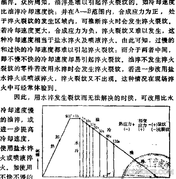

发表于 2015-9-11 10:06:21 | 显示全部楼层
搬运工 发表于 2015-9-11 10:04
淬火烈度大开裂倾向就一定大?
发表于 2015-9-11 10:10:06 | 显示全部楼层
你这个截图中的内容似乎还不能说明淬火烈度大开裂倾向就一定大吧?
发表于 2015-9-11 10:13:52 | 显示全部楼层
那是什么呢,盐水淬火更容易变形开裂,是相对清水的吧,不会相对油吧。我倒是想问问您说的盐水淬火不开裂的原因啊

发表于 2015-9-11 10:19:35 | 显示全部楼层
tianmu 发表于 2015-9-11 10:13
那是什么呢,盐水淬火更容易变形开裂,是相对清水的吧,不会相对油吧。我倒是想问问您说的盐水淬火不开裂 ...
只看截图的话,是什么还不知道呢。
发表于 2015-9-11 10:23:32 | 显示全部楼层
碳素钢淬水,那个危险截面厚度8-15mm一直没弄明白,有算法吗?
发表于 2015-9-11 10:23:48 | 显示全部楼层
tianmu 发表于 2015-9-11 10:17
这怎么解释?这是个别现象还是普遍现象?
         这个就是大河九重雄提出的:

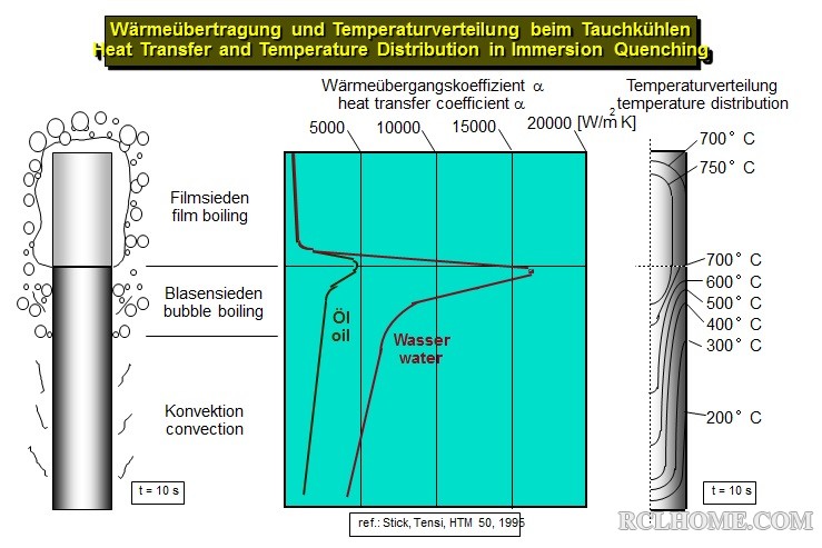

发表于 2015-9-11 12:38:45 | 显示全部楼层
为什么盐水比清水相对安全一些呢?
要看蒸汽膜阶段了,借下图来说明一下吧,
蒸汽膜阶段的出现,使得零件表面上在某一时刻温差很大,这就造成了相当大的热应力,与清水相比,盐水在蒸发的时候会有盐析出,被表面吸附后形成质点,这些小质点加速了蒸汽膜的破裂,也就是缩短了蒸汽膜阶段,缩小了零件不同部位的温差,所以有降低热应力的作用。
