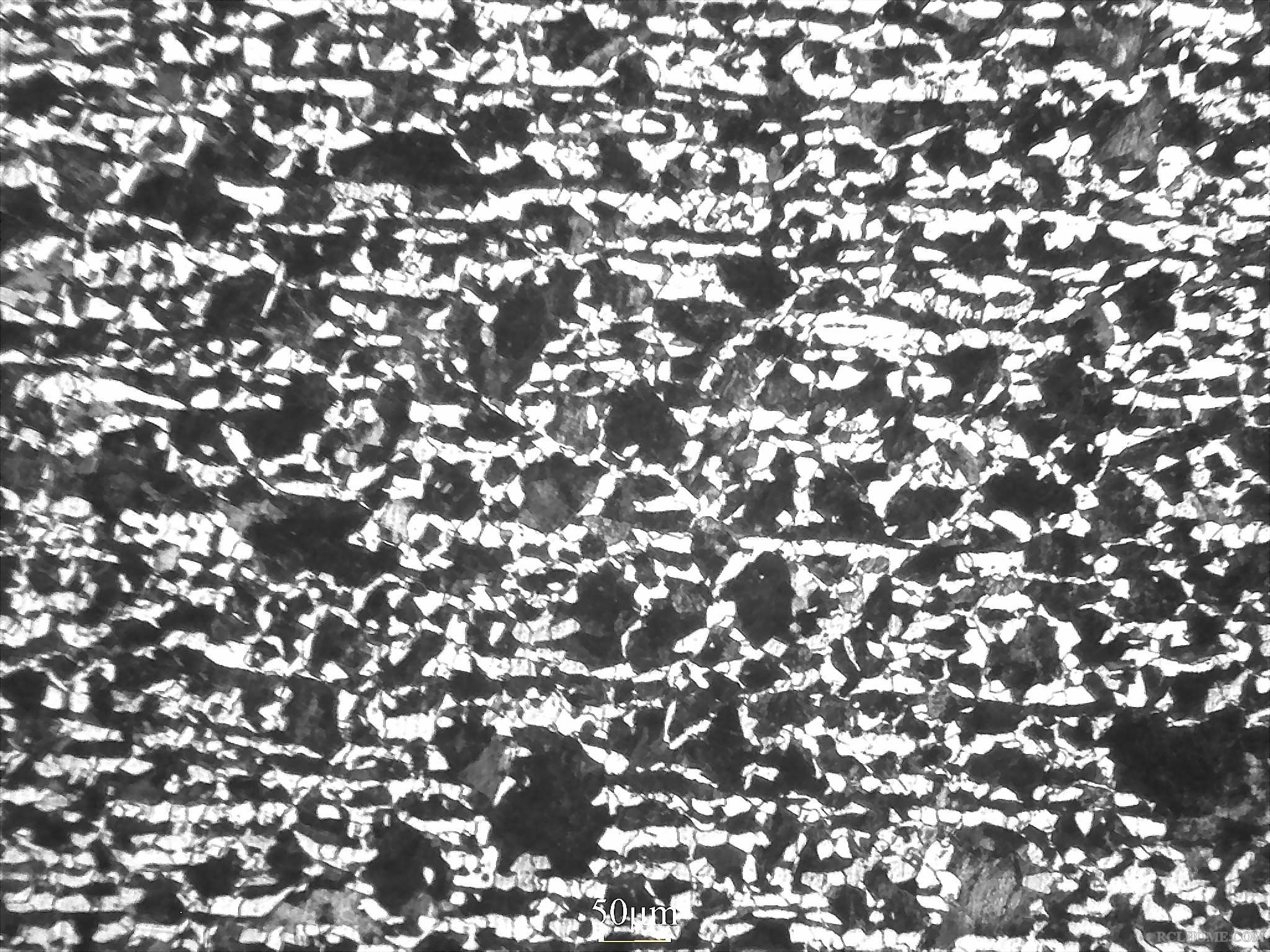

热轧型材,组织为P+F,其中的F呈现明显的带状分布,使用《专业定量金相分析软件》测得珠光体占比为60%到65%(数据可靠)。请行家帮估测一下碳含量。谢谢了!

就纠结在这里。实测含碳量仅为0.26(数据可靠)。

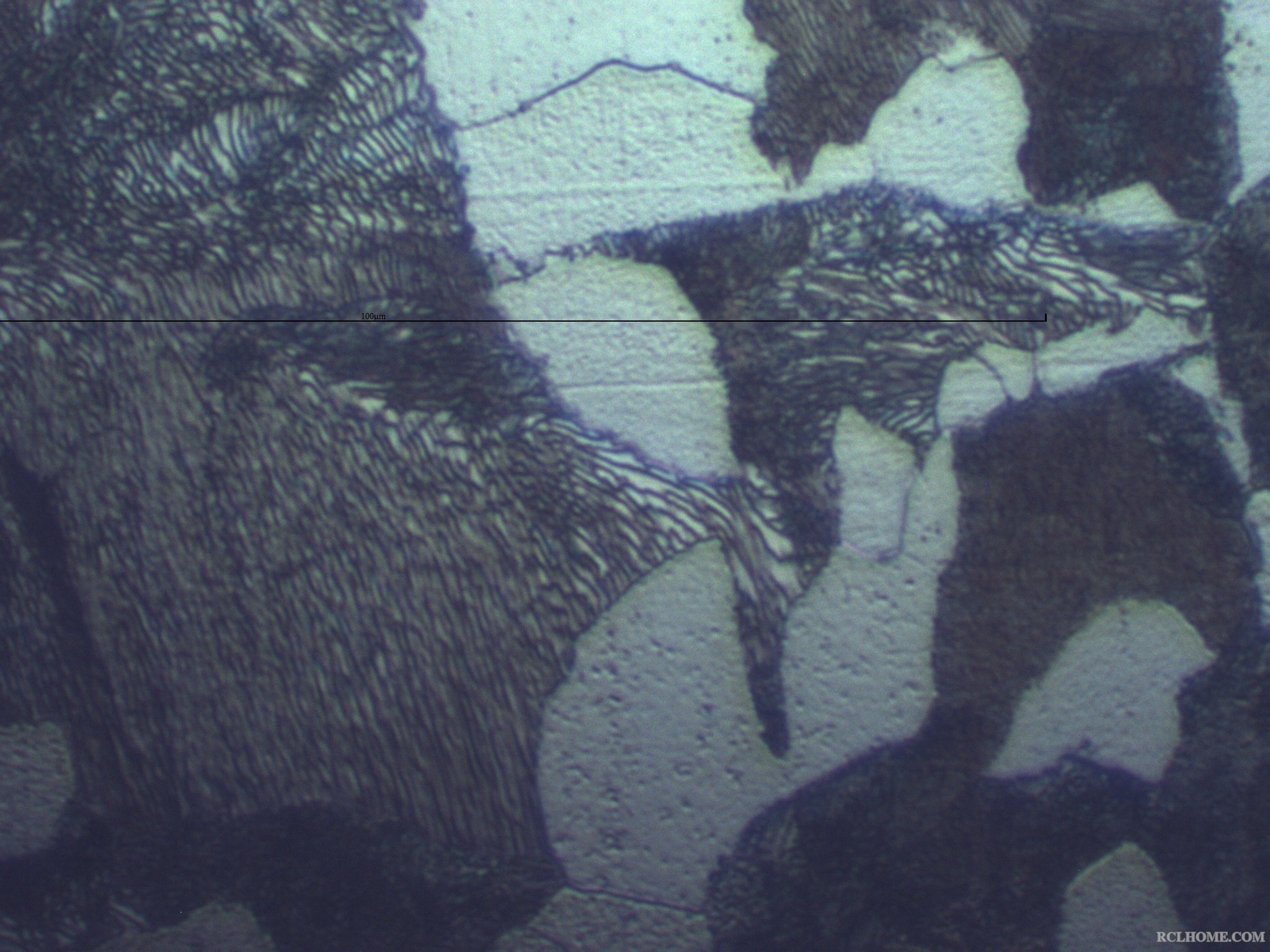

发表于 2015-9-11 16:01:24 | 显示全部楼层
是这张照片吗?C%=0.26

我不计算,大概一看金相图片,就估计它的含碳量并不高,我的估计是在0.20~0.25之间,看来我估计的更低

 楼主| 发表于 2015-9-11 16:05:01 | 显示全部楼层
aaron01 发表于 2015-9-11 15:55
不好这么说,相图是平衡相图,冷速极慢的条件下获得,实际冷速会有影响,伪共析现象不知道大家有没有印象, ...
有道理。我沿厚度方向观察了组织状态,视场内P占比基本一致,排除成分偏析的影响。应该是合金元素及冷却条件造成这样的情况出现。

 楼主| 发表于 2015-9-11 16:08:27 | 显示全部楼层
wangtao 发表于 2015-9-11 16:01
是这张照片吗?C%=0.26
这张1000X倍的图片C为0.285。100倍视场定量分析P占比为58%。和本帖上传的图片对应的材质一致。

 楼主| 发表于 2015-9-11 16:17:23 | 显示全部楼层
孤鸿踏雪 发表于 2015-9-11 16:13
大家应该分析一下这种差异产生在什么地方
还有就是100倍的图片中,珠光体组织的晶粒大小不均,铁素体的晶粒大小基本一致。
