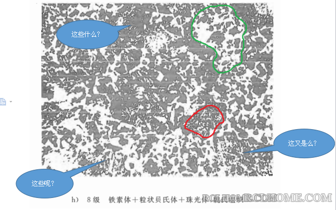

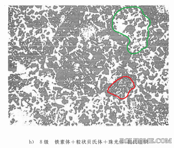

菜鸟求解:哪是粒贝?哪是魏氏组织
发表于 2015-9-12 16:47:55 | 显示全部楼层 |阅读模式
        如题,看附图

 楼主| 发表于 2015-9-13 09:56:23 | 显示全部楼层
骑驴者何人 发表于 2015-9-13 09:36
没找到魏氏组织
杨工  帮忙圈出来看看
我也在这儿等呢

发表于 2015-9-14 07:31:14 | 显示全部楼层
这不是GB/T13320里的组织吗?
发表于 2015-9-14 08:06:47 | 显示全部楼层

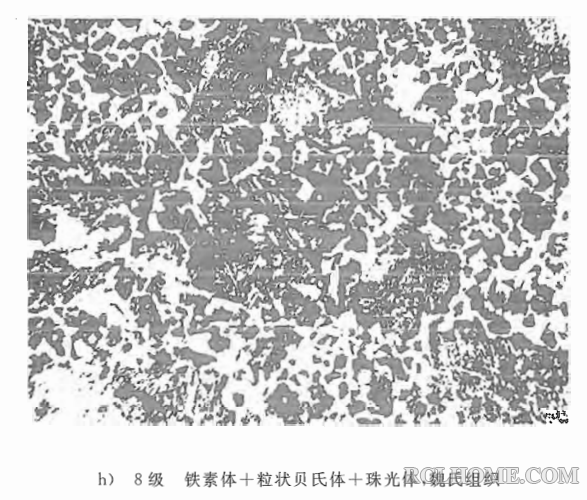

这个还不够清晰吗?这个的确出自GBT13320-2007中的评级标对比准图,

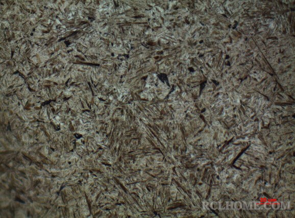

我希望搬运工和aaron01关注此贴,并为老孤指点迷津

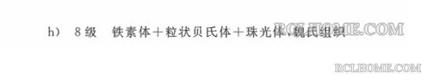

这是个稀乱的标准。这个剪短的文字说明就是个很不严肃的事情。
 楼主| 发表于 2015-9-15 10:04:08 | 显示全部楼层
        我看你真的快赶上蒋Sir了!真是怀疑一切,否定和打倒一切?这个不是球标准、扯淡标准,变成了乱标准?{:soso_e114:}{:soso_e132:}

1.乱不乱,你自己仔细看看这个标准。2.类似于图中这种45钢淬火组织,经过高温回火后如何对照GB/T13320-2007评级呢?

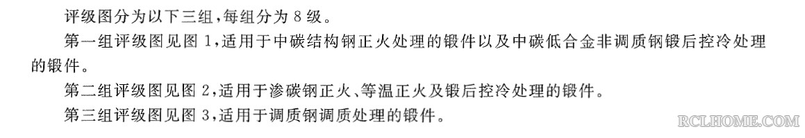

本标准由一汽巴勒特锻造(长春)有限公司起草?全国锻压标准化技术委员会归口?
这还真的有点扯淡呢!。。。。

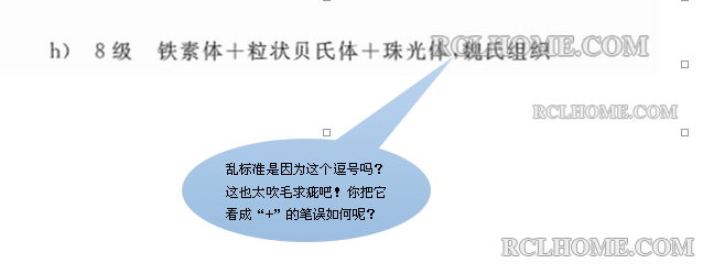

           你说的乱标准是因为这个逗号吗?这也太吹毛求疵吧!你把它看成“+”的笔误如何呢?

我说的是:类似于图中这种45钢淬火组织,经过高温回火后如何对照GB/T13320-2007评级呢?

扯在哪个地方,我14楼不是有截图么?标准中的正火组织评级图是否也能针对诸如40Cr、42CrMo这样的中碳合金结构钢?

发表于 2016-1-20 14:46:48 | 显示全部楼层
红色区域为粒贝,绿色区域为魏氏组织
孤鸿踏雪 + 20 感谢支持!
 楼主| 发表于 2016-1-20 15:12:28 | 显示全部楼层
唐朝人 发表于 2016-1-20 14:46
红色区域为粒贝,绿色区域为魏氏组织
老孤愚钝,这些又是什么呢?
33
126
126
发表于 2016-1-20 15:14:01 | 显示全部楼层
你说的这些区域是粒状贝氏体

发表于 2016-3-3 12:12:03 | 显示全部楼层
整张图的右下角那一块区域是粒贝

发表于 2016-3-3 13:13:28 | 显示全部楼层
高手请解答,画圈的都是粒,对不对?

发表于 2016-3-3 13:36:02 | 显示全部楼层
粒状贝氏体在铁素体中呈游离状析出,园粒状
魏氏组织沿晶界析出,针状或树支状

发表于 2016-3-3 18:35:18 | 显示全部楼层
铁素体魏氏好像不存在,粒贝如上图所示。

发表于 2016-3-9 15:24:33 | 显示全部楼层
左上方的蓝色 标记区域是粒状贝氏体??

 楼主| 发表于 2016-3-9 17:05:25 | 显示全部楼层
魏氏组织沿晶界析出,针状或树支状 ...
魏氏组织沿晶界析出
