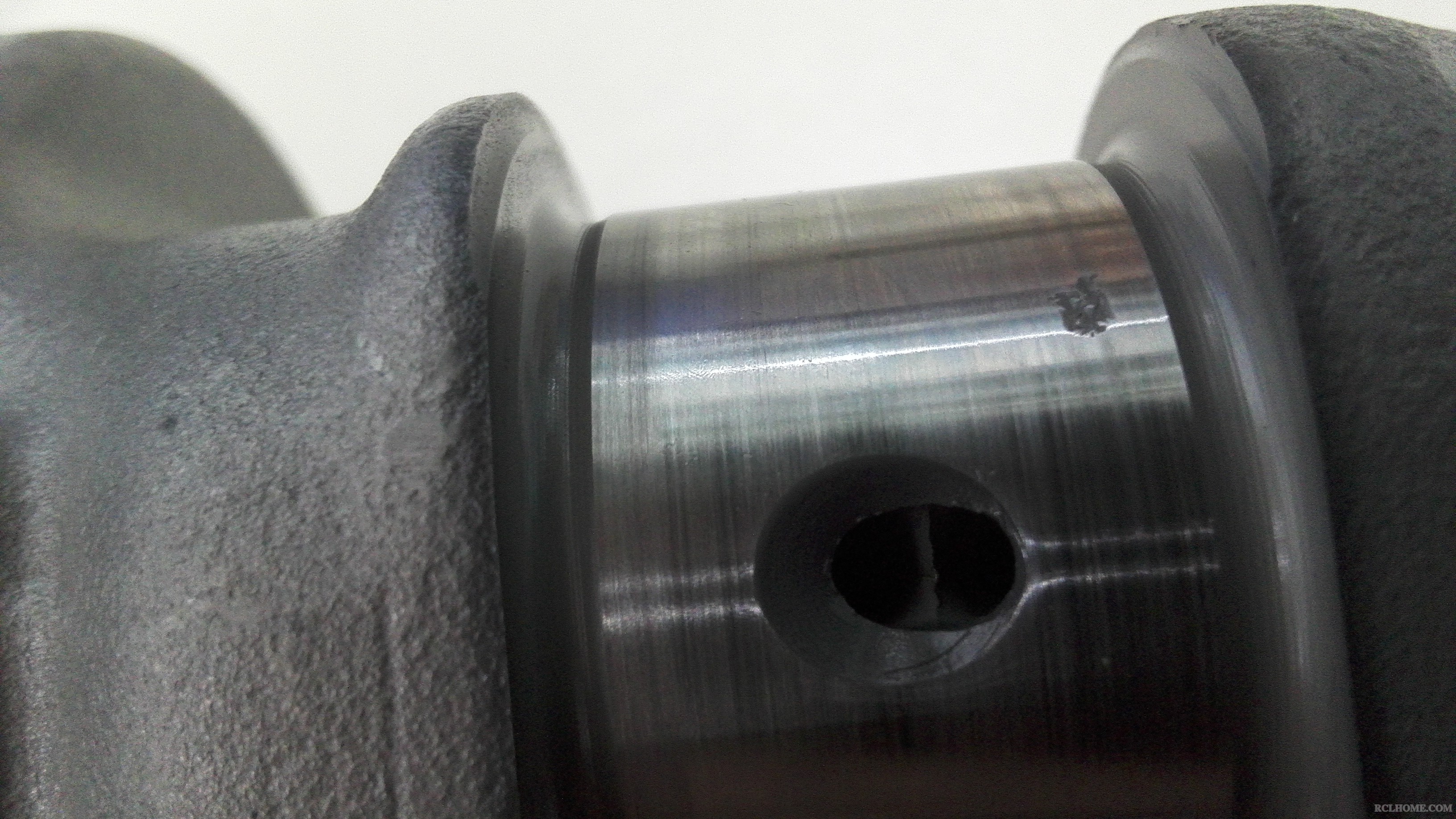

曲轴离子氮化后在抛光时发现加工氮化面凹坑,类似材料掉渣后的情况, 是何原因?

曲轴是锻钢件原材料缺陷
发表于 2015-9-16 11:34:01 | 显示全部楼层
也有可能是锈蚀问题造成

是不是白亮层太薄了,脆性太大了

初步怀疑为表面没有清洗干净,有颗粒附在上面,辉光放电烧蚀的凹坑。
发表于 2015-9-16 20:37:53 | 显示全部楼层
材料缺陷,类似锻后氧化皮粘连
