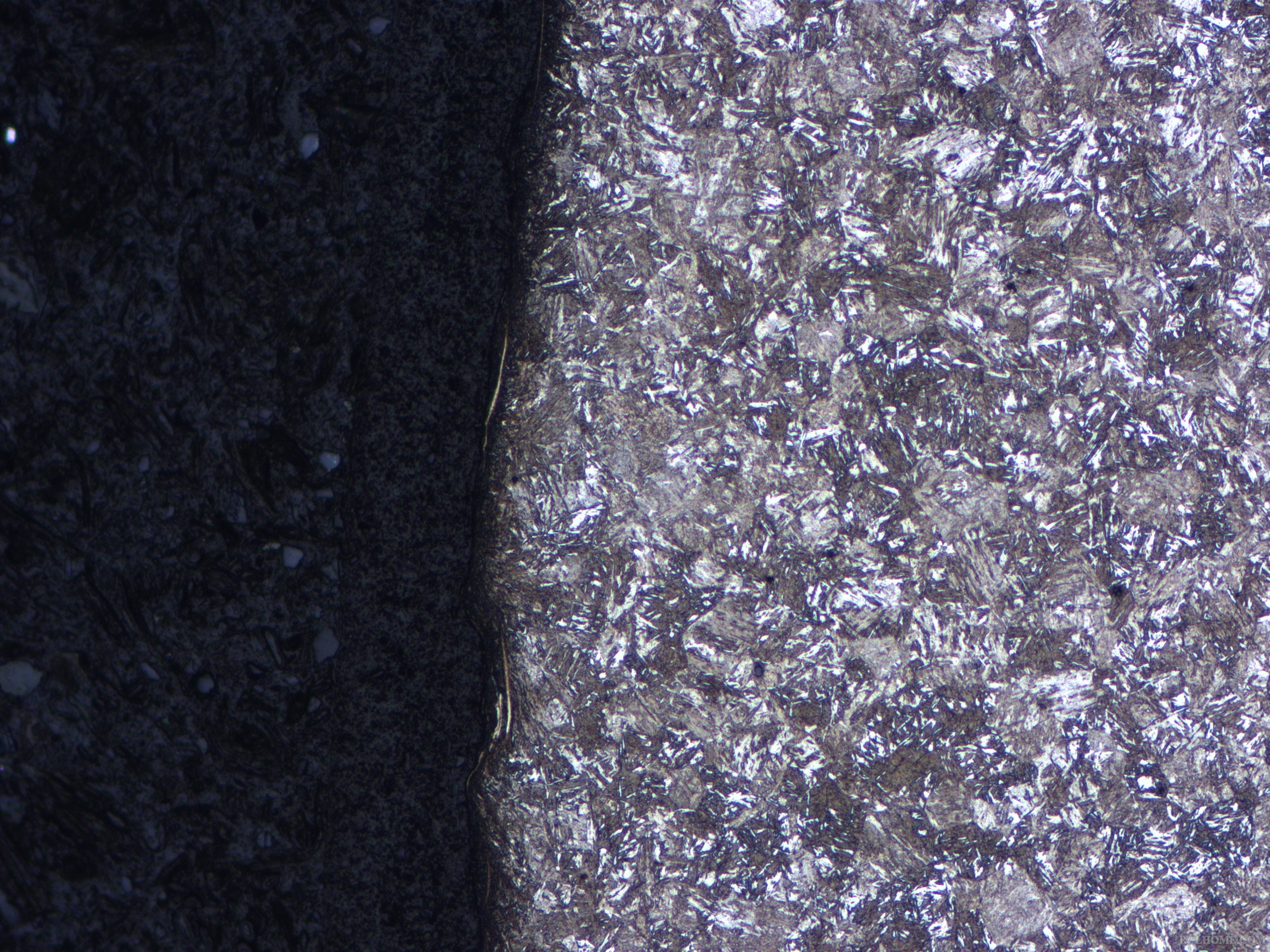

汽车底盘稳定拉杆,低碳合金钢,4%硝酸酒精腐蚀,在零件表面发现白色线条,如图。
白色线条是什么?为什么会产生?答对了版主奖励积分{:soso_e113:}。
稳定拉杆-100x
稳定拉杆-100x
稳定拉杆-100x
稳定拉杆-400x
稳定拉杆-400x
稳定拉杆-400x

发表于 2015-9-16 16:30:01 | 显示全部楼层
不会是试样制作原因吧?再磨样抛光试试。

 楼主| 发表于 2015-9-16 16:35:55 | 显示全部楼层
wanggong 发表于 2015-9-16 16:30
不会是试样制作原因吧?再磨样抛光试试。
制样没有问题,腐蚀没有问题

发表于 2015-9-16 16:40:00 | 显示全部楼层
表面是经过了强力抛丸吧! 表面缺陷经抛丸后融合,抛丸应力形成的应力线。
厉害  发表于 2015-12-16 20:33
是抛丸过的,在零件表面有很多。  发表于 2015-9-16 22:54

发表于 2015-9-16 19:09:14 | 显示全部楼层
是不是车的刀痕。切割后留下的毛刺?砂纸搓一下还会有吗?

发表于 2015-9-16 21:09:53 | 显示全部楼层
越是强喷越多,这是喷丸应力造成的。

发表于 2015-9-16 22:04:15 | 显示全部楼层
有挤压变形的痕迹。烧伤带?

 楼主| 发表于 2015-9-16 23:00:20 | 显示全部楼层
日月光辉 发表于 2015-9-16 22:04
有挤压变形的痕迹。烧伤带?
抛丸所造成的变形挤压痕迹,折叠……

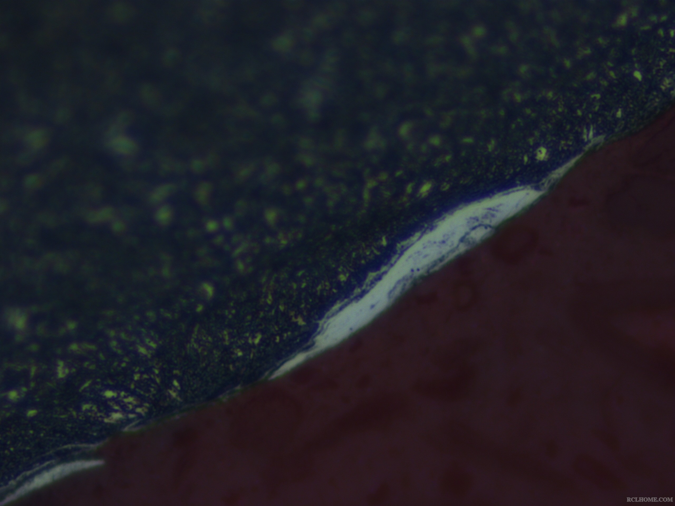

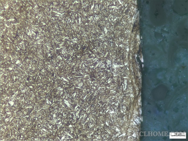

 楼主| 发表于 2015-9-17 12:40:58 | 显示全部楼层
清淡 发表于 2015-9-17 11:59
其实这个问题是我们客户找到我,说我们这是折叠,叫以后不要出现这样的情况。后来我查了很多资料,最后在 ...
有的位置确实是折叠,弹簧做氮化也发现了这种情况,如果这种白色线条出现在表面,氮化后,在这个位置白亮层会比正常位置明显厚,甚至是渗穿(要求是白亮层厚度≤1um,表面硬度≥800HV0.5,疲劳在6百万次以上)。
渗穿部位500x
弹簧钢1
弹簧钢1
正常位置500x
弹簧钢2
弹簧钢2

锋翼 发表于 2015-9-17 12:40
有的位置确实是折叠,弹簧做氮化也发现了这种情况,如果这种白色线条出现在表面,氮化后,在这个位置白亮 ...
这个白亮层做的还不错,小于1um的,很难搞的。对于你说的白线在表面,氮化后会加厚,这个我还没发现,但是我发现氮化前产生白线,然后再去氮化,在原来基础上会变成黑灰色的线。

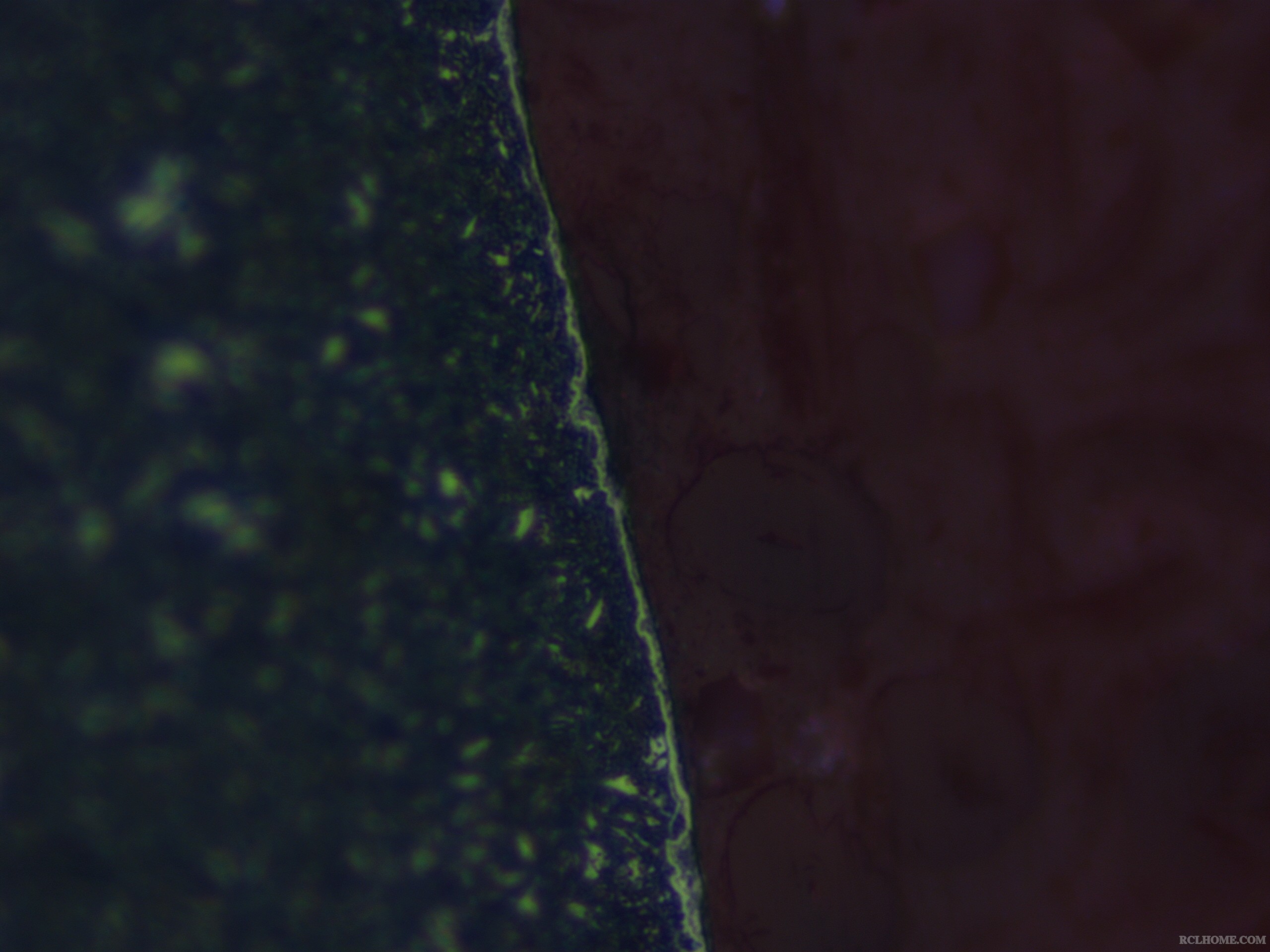

发表于 2015-9-17 19:06:31 | 显示全部楼层
