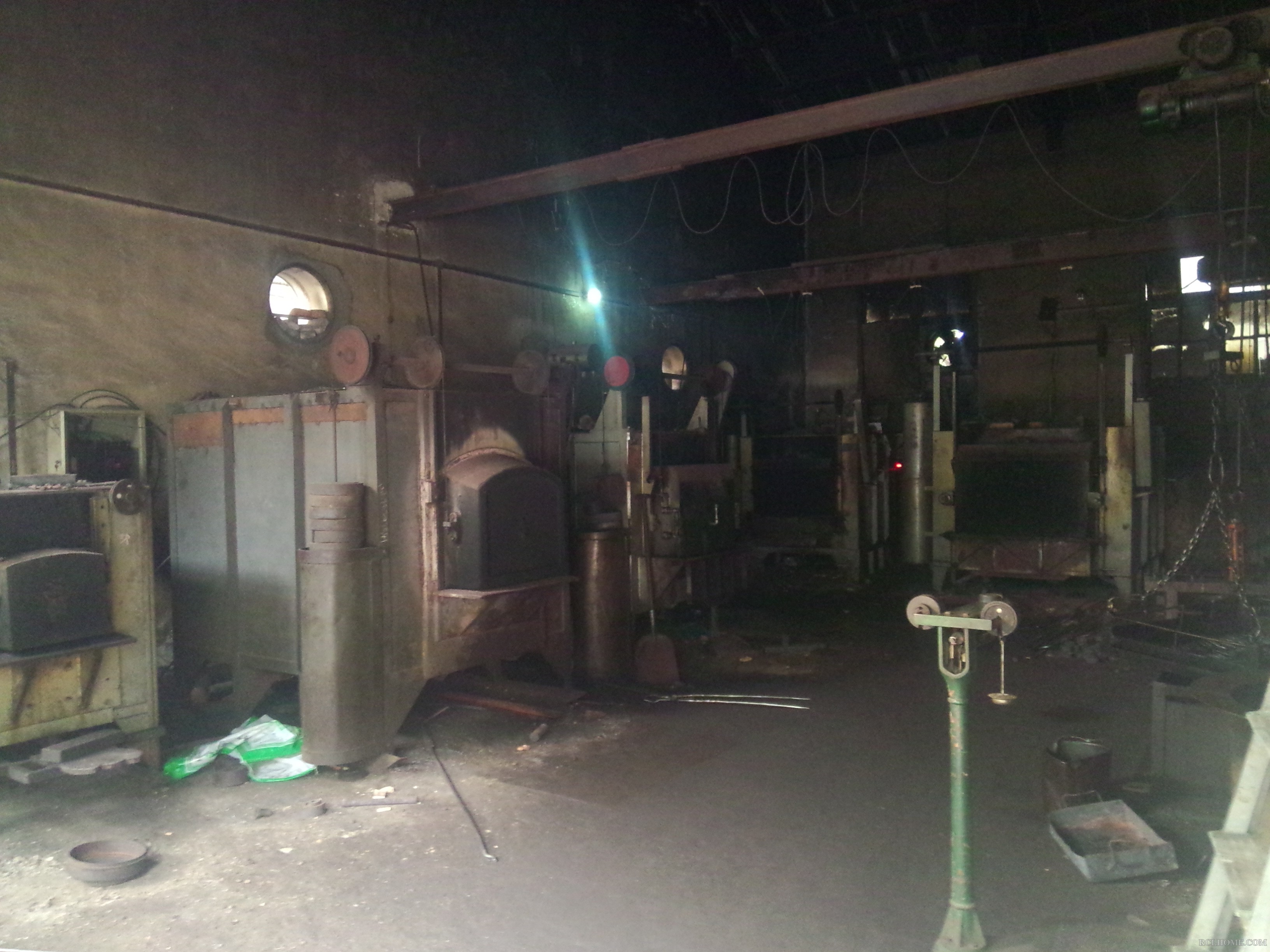

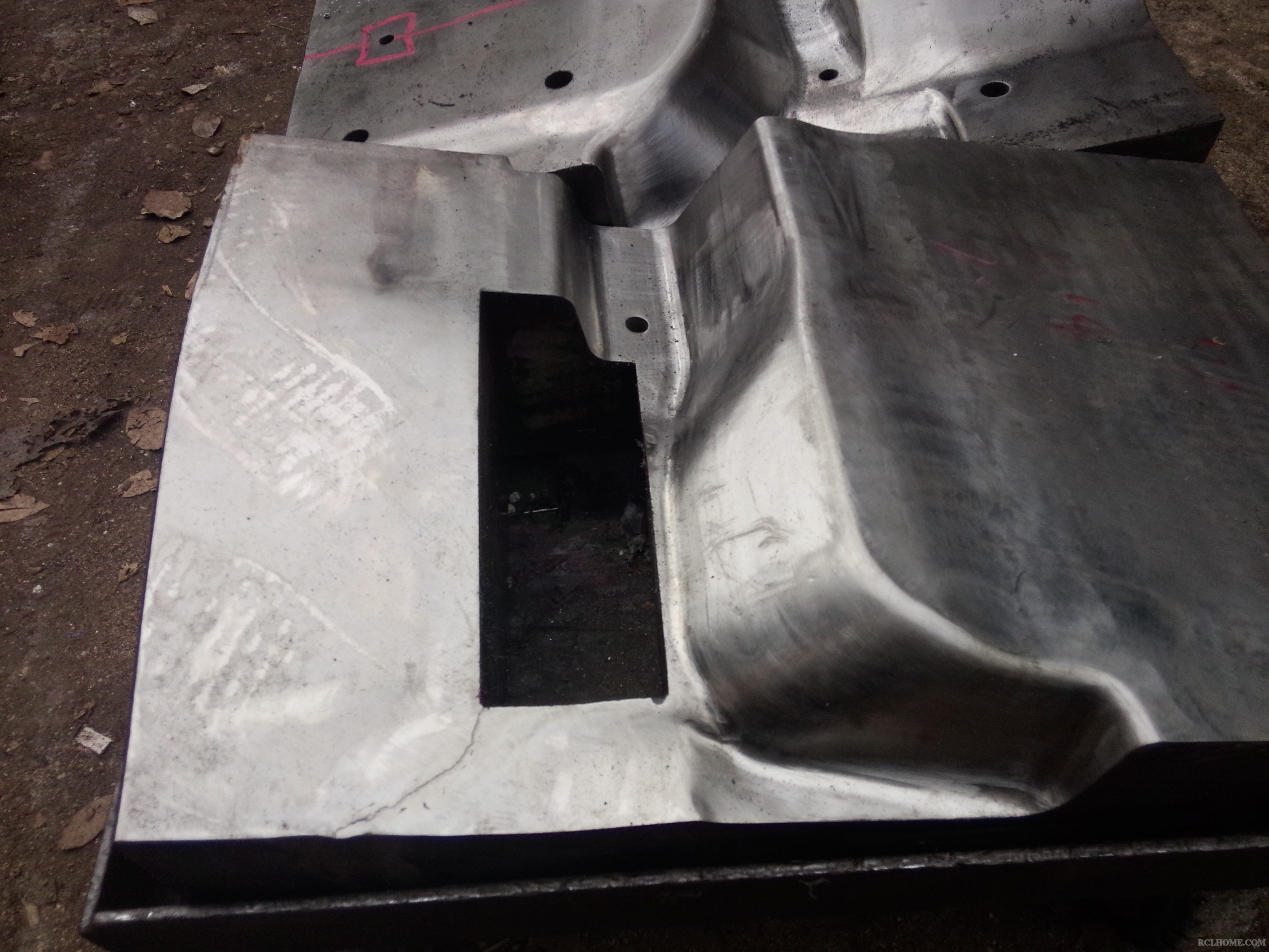

今天到另外一个小个体户热处理厂学习,发现两个比较大的汽车模具裂了(客户退货),材料Cr12MoV,硬度要求50-55HRC,具体工艺不详,加热炉是高温箱式炉,淬火油槽600X1000X1500(深),普通淬火油,客户在使用的时候裂了,听客户说经常裂,裂了后拿回热处理厂退火改其它小模具,因暂时没有找到原因,所以一直就是这样搞,裂了就改做其它小模具

热处理厂家
热处理厂家

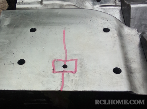

画红线标识裂得还像模像样,大家看看是什么原因?

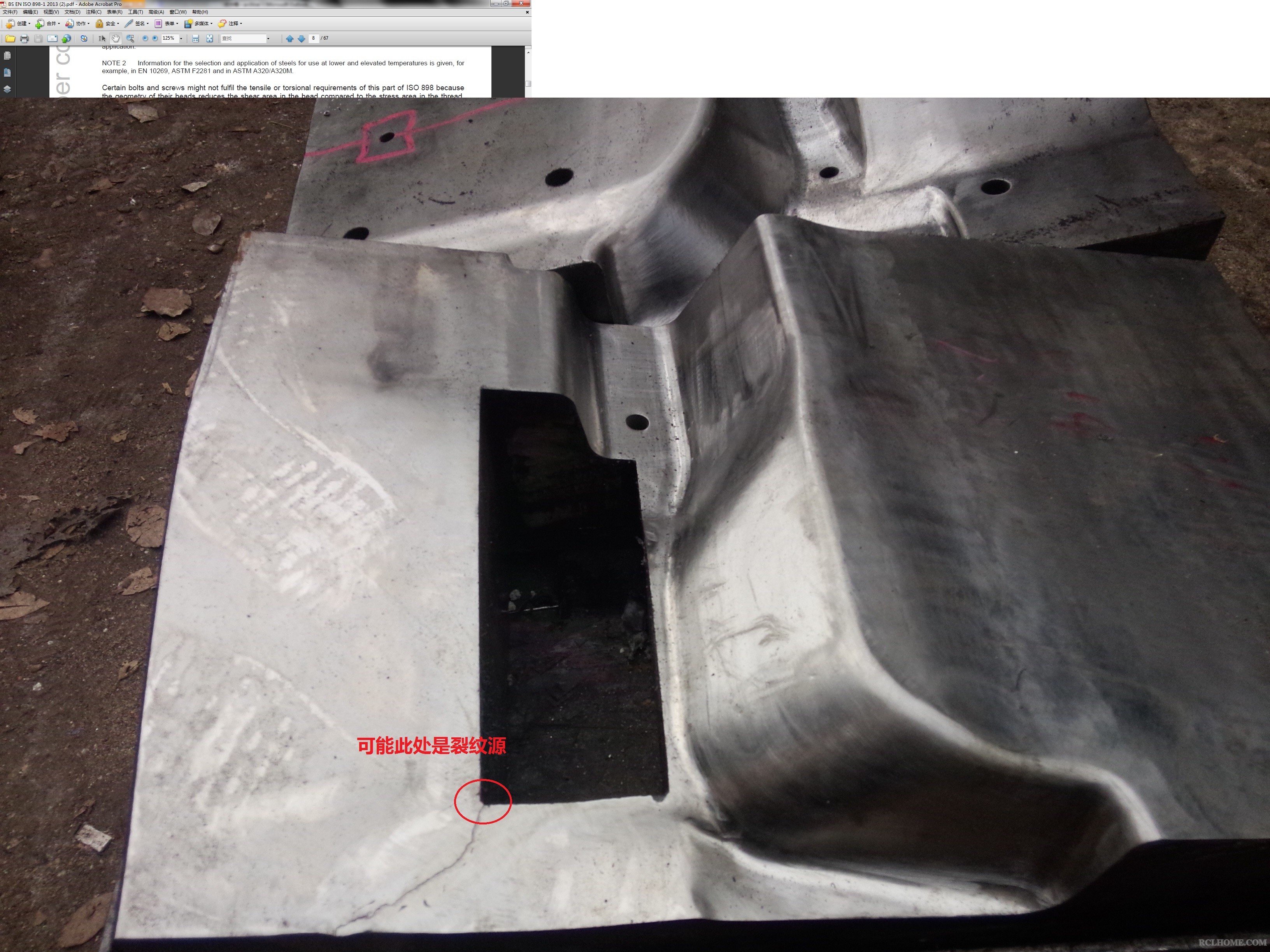

看图中红圈位置应该是裂纹源,此处设计有问题,直角过渡,倒角不够,且倒角处很粗糙,怀疑是线切割切出来的方孔。
这样的加工方式在直角位置很容易出现应力集中点,淬火时在这里开裂。

这个裂纹有意思,它能说明问题所在

shaod 发表于 2015-9-24 14:20
这个裂纹有意思,它能说明问题所在
这里像经过焊补的?
发表于 2015-9-24 14:27:36 | 显示全部楼层
aaron01 发表于 2015-9-24 14:24
这里像经过焊补的?
不是,裂纹通常情况下是由裂纹源开始沿着一个方向扩展开,当裂纹尖端遇到类似圆孔等缓解应力的陷阱后就会终止,你看看这个。

aaron01 发表于 2015-9-24 14:12
看图中红圈位置应该是裂纹源,此处设计有问题,直角过渡,倒角不够,且倒角处很粗糙,怀疑是线切割切出来的 ...
是热处理后才线切割的,且是在使用时裂的
shaod 发表于 2015-9-24 14:27
不是,裂纹通常情况下是由裂纹源开始沿着一个方向扩展开,当裂纹尖端遇到类似圆孔等缓解应力的陷阱后就会 ...
我也认为是这样,原材料是锻坯板料,机加成型后热处理,然后线切割,抛光,关键这个裂纹能绕开,还能闭合,形成一个“中”字,裂纹贯穿厚板啊
