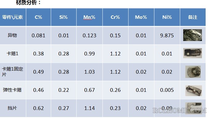

发表于 2015-9-28 20:14:07 | 显示全部楼层 |阅读模式
这个异物接近哪个牌号?粉末冶金材料?

通常的钢材在冶炼的时候都会加一定量的硅、锰这两种重要的脱氧剂,而你这个异物里没有硅,锰含量也很低,所以粉末冶金的可能性非常大。

第一个08F,最后一个65Mn,余下类推。

Ni含量是不是稍微高了点?

第二像40Cr,第四像45钢

镍基粉末冶金?

不是正常炼钢方法得到的材料,我的理解可以是铸造或者粉末冶金材料,其他方法还真弄不出来没有硅锰的钢来。

第三个50CrMn?

我查了一下化学成分非常接近9Ni钢,但发动机上没有这个钢材,很奇怪

Ni10(待定)
40CrMn
50CrMn
50#
60Mn

08Fl里有这么对Ni?
