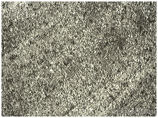

 楼主| 发表于 2015-10-9 13:28:30 | 显示全部楼层
这是纵向检测图片!500X这里面是带状分部吗?
发表于 2015-10-9 15:25:21 | 显示全部楼层
从图片看,这个带状很轻微
