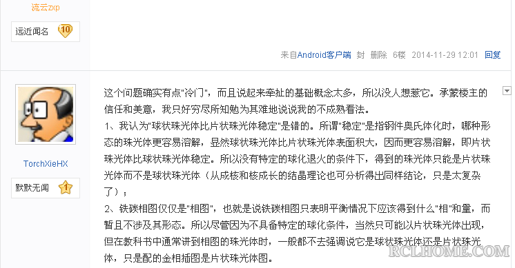

       原主题内容:按理说,过了共析温度以后,在接下来的缓慢冷却中,珠光体应该球化啊?还是说球状珠光体只能在不平衡奥氏体中得到,在均匀奥氏体中得不到?

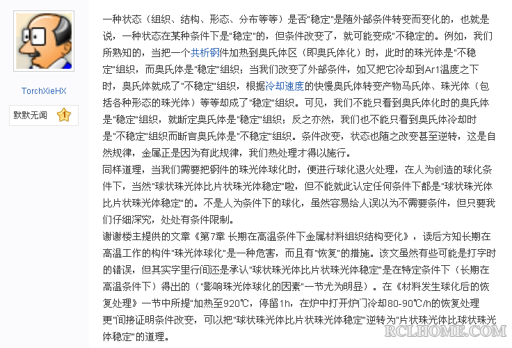

其实我对球化并不是很熟悉,以前查过一些资料。在所有解释中,我接受这种解释。球化是从低温往高温升,在半奥氏体状态下形成,比如片在奥氏体化时会断开,最后会残留一些球状的碳化物还未溶解,而这个温度就是让碳化物不要全部溶解,这样留下了球状的碳化物。资料上也说,在之后的缓慢冷却过程中,那些奥氏体化的组织,析出的碳是沿原来未溶解的球状碳化物析出长大,所以不会形成片(这个观点我不知道对不对)。
发表于 2015-10-9 13:02:51 | 显示全部楼层
过冷奥氏体里析出的珠光体吗?那当然是片状的,怎么会是球状的呢?
片状珠光体球化是需要条件的,在做球化退火工艺时,一定是两相区加热,保留了部分未溶的片状珠光体,在随后的缓冷条件下,才有可能球化,并且以这些球化的质点为核心,慢慢长大。
