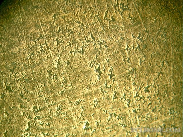

直径20mm,长度150mm的轴,材质60钢,高频淬火,水溶性淬火剂冷却,金相组织局部比较异常,图中的黑色组织是否是冷却不足产生的屈氏体组织?
高频组织*400倍
高频组织*400倍

个人认为,加热不足或材料不良。

从表面往里面一直拍,看看组织变化就是什么原因了。这是未溶还是冷却不足出现的托氏体有待考究。

似乎没听说过未溶托氏体一说哦。
我的观点是这个托氏体应该是淬火时析出的,原因是冷速和淬透能力不匹配。
奥氏体的淬透能力可能和加热温度有关,所以要么是冷速出问题了,局部冷得不够快,要么是加热温度不够,造成奥氏体淬透能力下降。

           这是表面还是芯部,或某一纵深位置?

表面的,周围的不太一样

呵呵,表面硬度是否检查?

材料成份局部偏析或材料杂质太多也易出现这种情况,提高加热温度可减缓甚至消除,和冷却关系不大。
