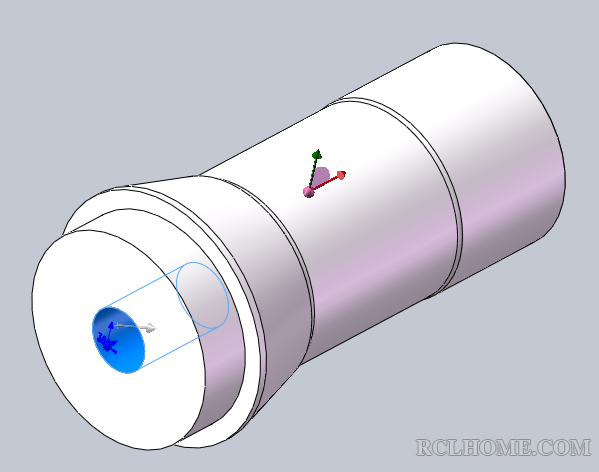

本人新手,想请问各位热处理高人一些问题:
弹性夹头内孔钎焊硬质合金,合金牌号是非标的(硬度90°),钢基体为9CRSI。
我们单位现在的工艺如下:
1.高频钎焊,钎剂脱水硼砂,钎料是HL105,焊接温度大约930-950.
2.焊接后放入炉内500°保温后缓冷,为了消除钎焊应力。
3.炉内淬火,860°  油冷,后回火,整体硬度58-63.
4.均匀割开三瓣,形成弹性三爪状,尾部不割穿。
5.回尾部,将尾部置入650°熔融NAOH溶液中20-30秒后取出放入开水中洗净,使得尾部和弹性部位硬度降低至48-53.
问题如下:
在第3,4,5步奏均会产生一定量的报废,如果合金规格较小(外径小于6MM),特别容易出现合金松。合金规格较大,出现合金开裂。
请各位帮忙分析下 ,零件图见附件,蓝色部位是钎焊硬质合金的部位。合金形状是圆环,单边2.5MM左右。
E32.png    蓝色孔有大有小,零件外形也有变化,此图只为一种示意。
发表于 2015-10-13 12:41:17 | 显示全部楼层
为什么不在热处理后做钎焊?2种材料热膨胀系数不一样,很容易在热处理过程中出现合金脱落情况,特别是在淬火冷却时。

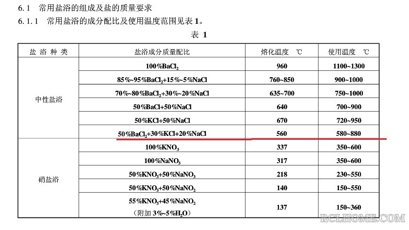

你用的是碱浴,没有试过氯化钠、氯化钡之类的中性盐浴吗?关于盐浴炉选盐的问题,请参考这个帖子:http://www.rclhome.net/forum.php ... id=32601&fromuid=17

发表于 2015-10-13 14:59:59 | 显示全部楼层
查JB/T 6048-1992, 你可以使用如下图红线划出的配方:

 楼主| 发表于 2015-10-13 15:17:03 | 显示全部楼层
好的 ,感谢指点。
