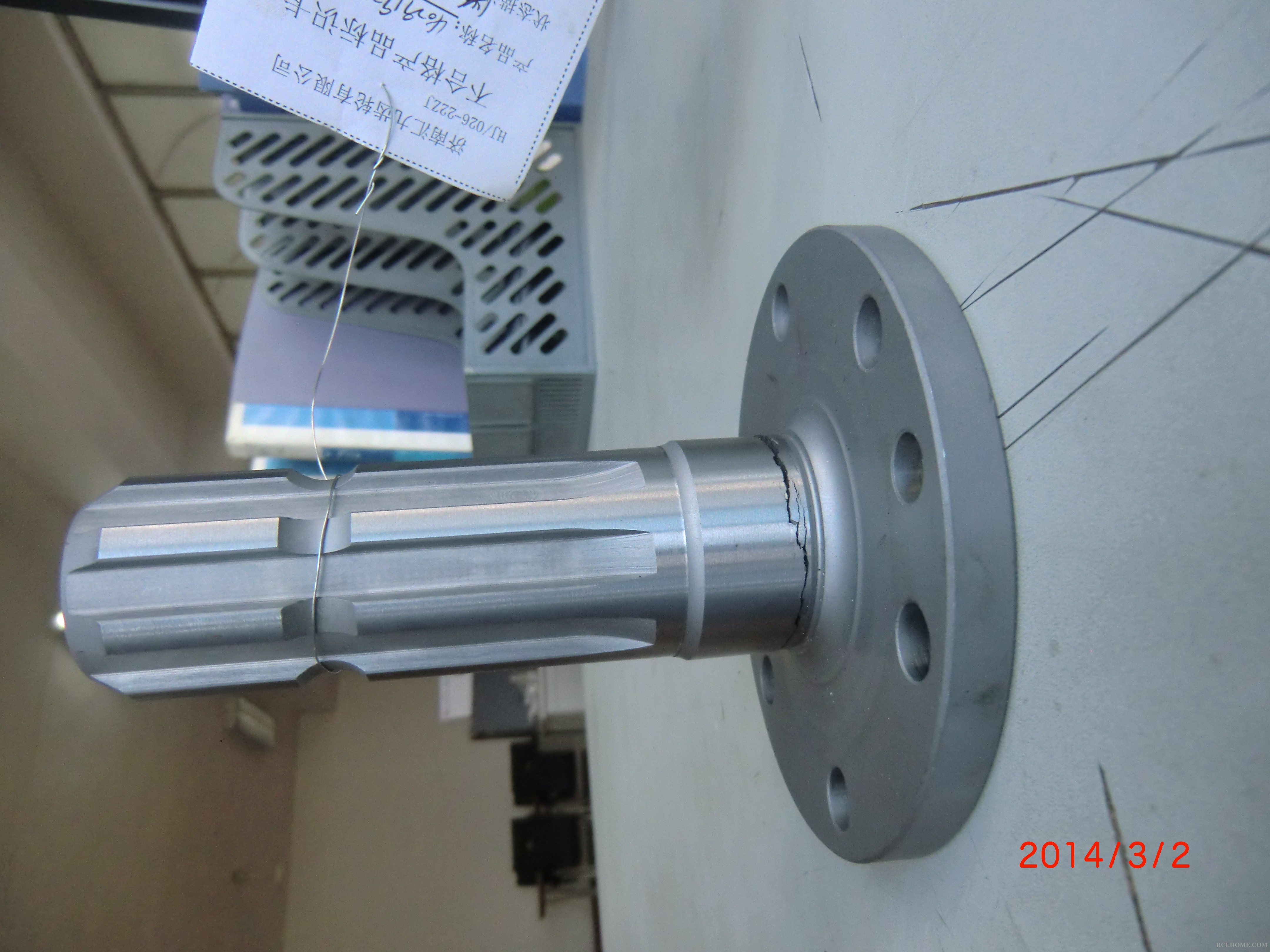

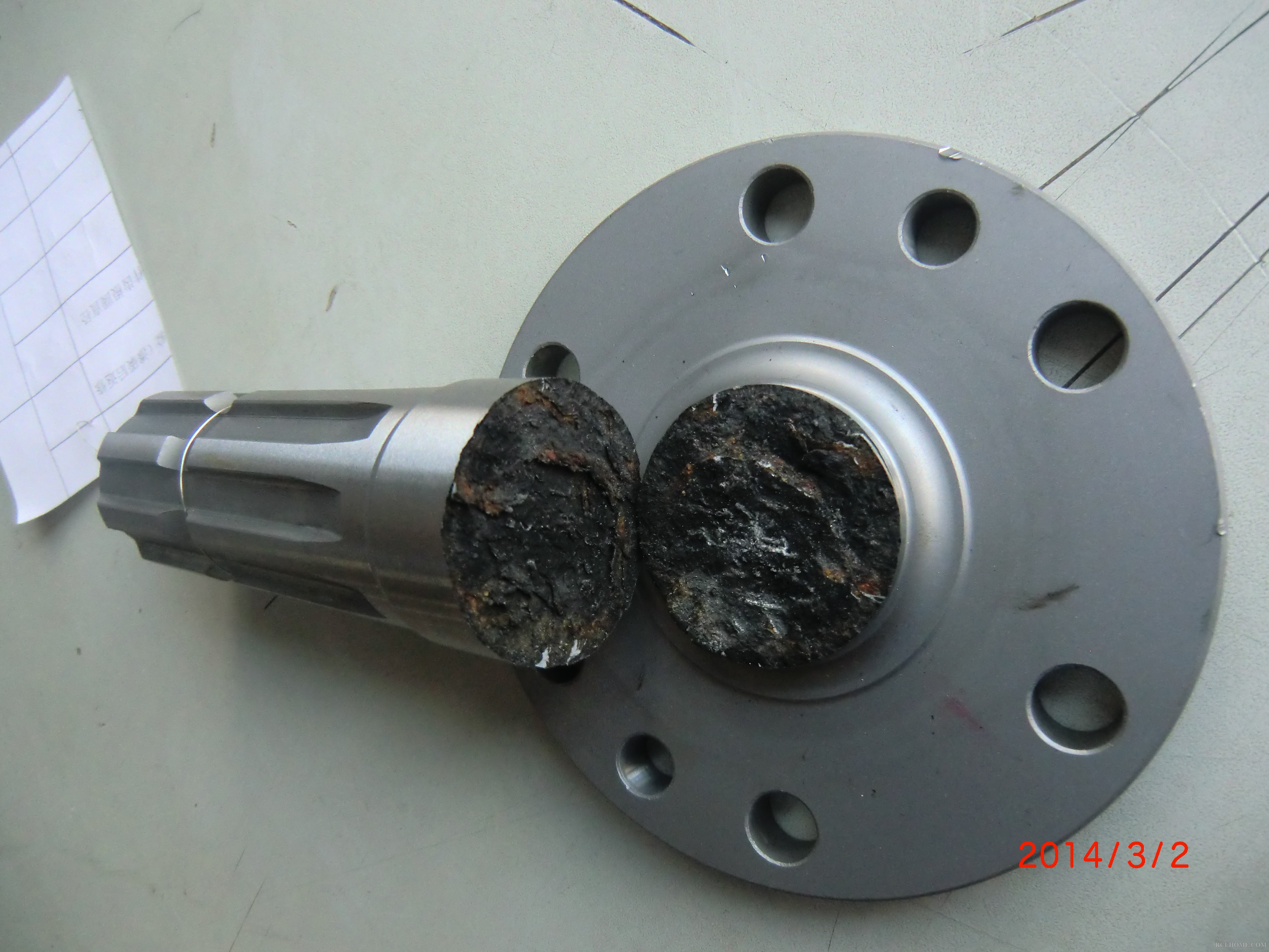

受力不大,45#钢轴发生断裂,表面做过电镀处理,可能是氢脆吗?

发表于 2015-10-13 19:49:17 | 显示全部楼层
45#钢好像不存在氢脆说法,建议拍个正面看看
发表于 2015-10-13 19:49:41 | 显示全部楼层
做过调质处理吗?
发表于 2015-10-13 22:35:25 | 显示全部楼层
你了解一下,电镀后是否做过去氢退火,电镀的前处理的酸洗过程,电镀过程,都有可能产生氢脆的,不过,不含有镍的钢,氢脆的影响可以忽略不计,45钢按理说不应该存在严重的氢脆的,可以化验一下,看看你这个45钢中的镍含量,你的图片视野太大,如果是氢脆,可以在放大镜下看到白点的,你局部放大了看看有没有白点存在,如果没有就不是氢脆,如果有就是氢脆。

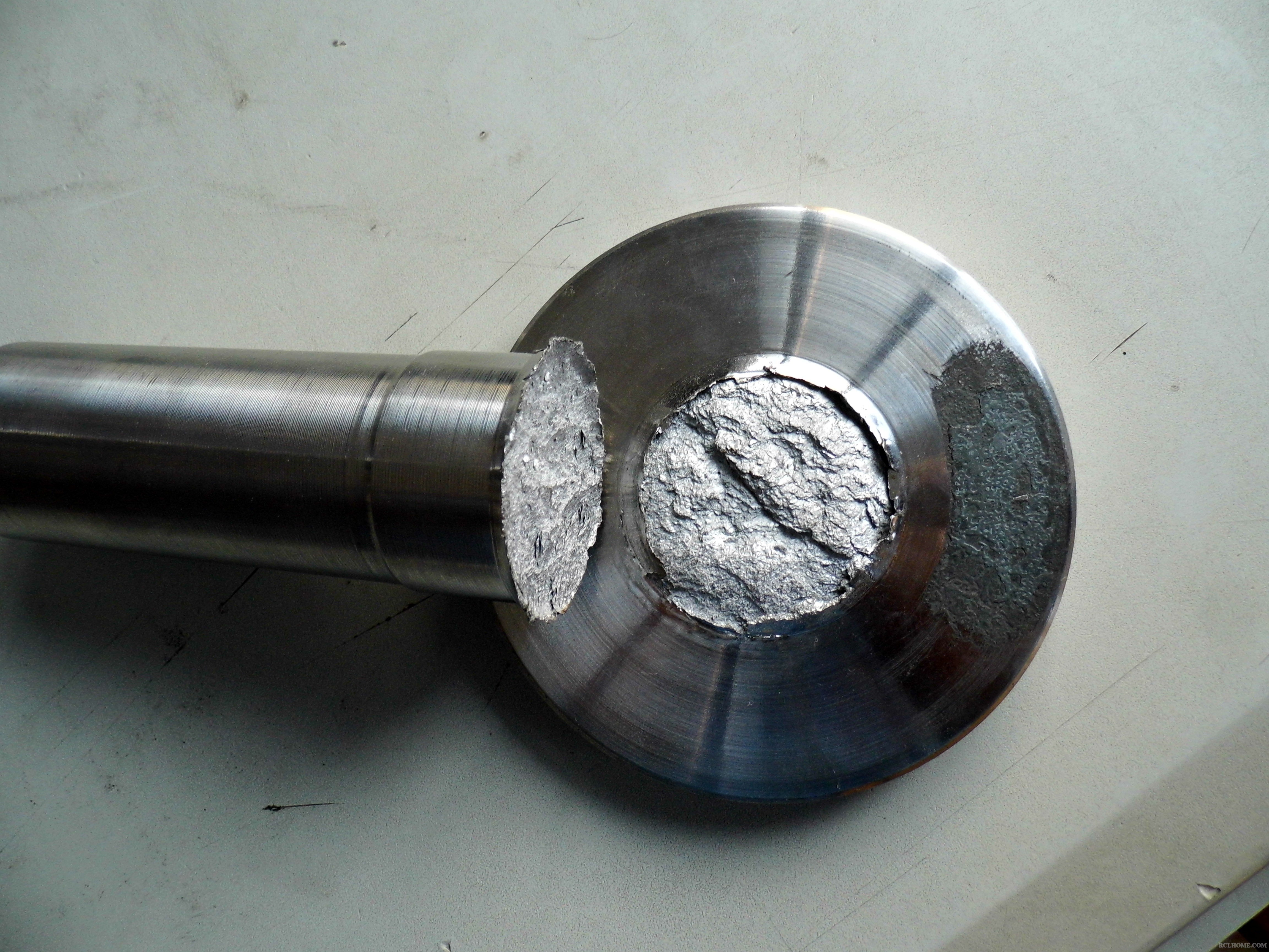

发表于 2015-10-14 07:20:16 来自手机 | 显示全部楼层
看图片,个人认为1 工件经过过高温度。 2 存在晶粒粗大或者混晶。3 材料存在夹杂偏析现象,或者含磷量过高。以上不一定同时出现,粗晶或者混晶足以造成晶粒结合力下降,外表刀痕应力集中萌发裂纹,沿晶界裂纹失稳快速扩展直至沿横截面断裂。做个金相比较容易找到原因。个人意见,不足为凭。

 楼主| 发表于 2015-10-14 08:21:15 | 显示全部楼层
小小丑 发表于 2015-10-14 07:20
看图片,个人认为1 工件经过过高温度。 2 存在晶粒粗大或者混晶。3 材料存在夹杂偏析现象,或者含磷量过高 ...
谢谢,不好意思,贴子内容好像无法修改。昨天搞错了,材料情况:
1. 20CrMo或42CrMo(切换期间有待确认),
2. 热处理:调质,大直径部分可能经过高频淬火(切换期有待确认)
3. 断裂处为台阶处,R2圆角,

发表于 2015-10-15 07:37:15 来自手机 | 显示全部楼层
1. 20CrMo或42CrMo(切换期间有待确认) ...
材料改变,我的观点不变。
增加猜想如下:
1 如果工件长时间500-600℃甚至更高的环境服役,比如蒸汽管路、汽轮机等也会出现如此断口的断裂失效。
2 如果表面经过高频,理论上会抑制平滑处裂纹的萌生,如果工件原始表面存在应力集中、变径会造成应力分布不均或者淬硬层急剧变化,促使裂纹萌生。
貌似低碳合金钢用高频加工的案例较少。
另外,高温蒸汽管路因为长时间高温服役,即使原始组织为珠光体,晶粒长大以及腐蚀的影响而开裂,其粗视断口形貌与你的工件类似。当然,热加工超温也会造成此类形貌。
个人意见,不足为凭。看图想象,多为臆断。欲求真相,请做金相。

发表于 2015-10-15 10:15:20 | 显示全部楼层
原始组织瞐粒粗大必断无异
发表于 2015-10-15 12:15:48 | 显示全部楼层
如果热处理工艺没有问题,与锻打有不可或缺的关系,断开时豆腐渣,组织可能粗大
