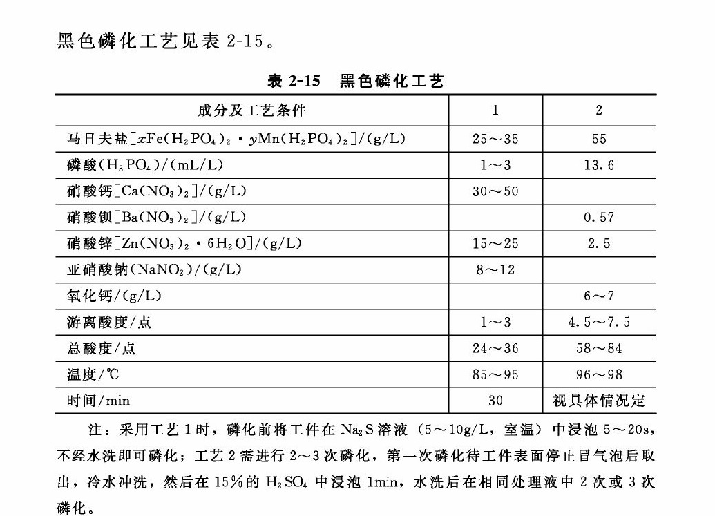

发表于 2012-12-14 10:32:23 | 显示全部楼层
附件是黑色磷化工艺,如果有人要做,可以与我联系。

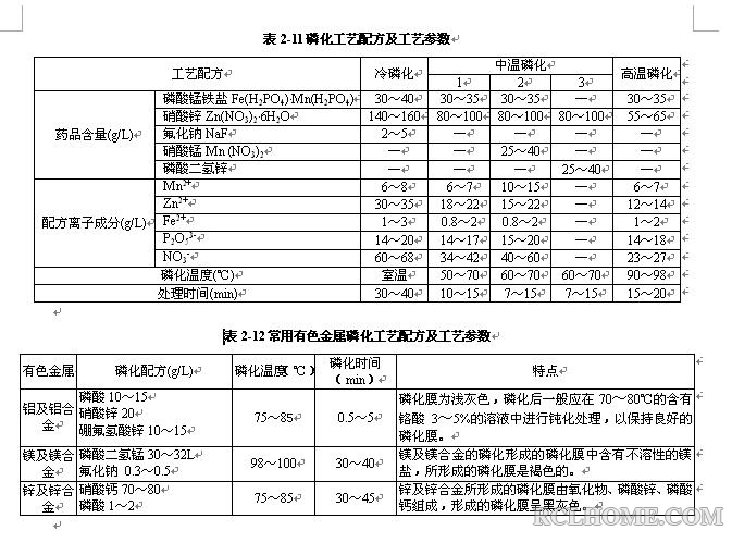

发表于 2012-12-20 15:23:34 | 显示全部楼层
      这个应该是锌系磷化吧?前辈能否提供一份Mn系磷化的工艺(配方)?

发表于 2012-12-21 09:21:20 | 显示全部楼层
草原的风 发表于 2012-12-20 19:10
看看这里面有合适的吗?
      看望老师上传的配方应该是锌系磷化

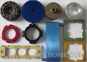

周工,我认识你几年了,但是我就不晓得你们到底做些啥产品?我知道的有手枪转轮氮化,铝合金阳极化,今天的磷化,还有什么呢?对网页上介绍的铝合金的各种颜色处理好奇!
签到天数: 3835 天
580
5705
51862
发表于 2012-12-24 09:11:33 | 显示全部楼层
村长 发表于 2012-12-23 19:48
周工,我认识你几年了,但是我就不晓得你们到底做些啥产品?我知道的有手枪转轮氮化,铝合金阳极化,今天 ...
各种颜色是染色出来的,就像染布一样。

发表于 2013-2-3 14:11:39 | 显示全部楼层
附件是我花费5元RMB下载的一个文献资料,是高合金钢的黑色锰系磷化工艺介绍:《25Cr2Ni4WA合金钢高温锰系磷化工艺》发表在《材料保护》2010年5期
25Cr2Ni4WA合金钢高温锰系磷化工艺.pdf (471.39 KB, 下载次数: 18)
发表于 2013-2-3 15:49:51 | 显示全部楼层
这个图片上的产品,都是磷化色吗?
签到天数: 3835 天
580
5705
51862
发表于 2013-2-3 18:49:00 | 显示全部楼层
随风飘飘 发表于 2013-2-3 15:49
这个图片上的产品,都是磷化色吗?
铝合金阳极氧化,包括染色。
发表于 2013-2-4 07:47:35 | 显示全部楼层
dhzhou888 发表于 2013-2-3 18:49
铝合金阳极氧化,包括染色。
颜色这么漂亮,一定是抢手的货物。
