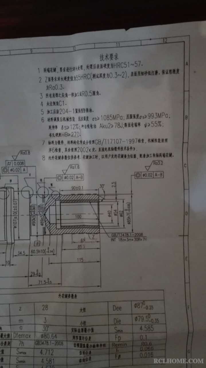

材料40CrNiMo,要求50-55HRC,内花键,以及花键外面的外圆,关键是内花键怎么做?
发表于 2015-10-24 13:55:53 | 显示全部楼层
类似于球笼类的,倒过来淬。扫描淬火

发表于 2015-10-25 10:07:16 | 显示全部楼层
如果没有专机的话,内孔54,绕多匝螺旋线圈我认为更简单一些,中间加导磁体

发表于 2015-10-25 10:33:34 | 显示全部楼层
订个磁环上下封都(就是冷却器),匝间打孔,妥否?总之,加热到温后,冷却你看着办。也可以感应器取出来喷液冷却
 楼主| 发表于 2015-10-26 11:22:40 | 显示全部楼层
感应器取出来,意味着淬火不上,还有层深要求,有一个厂,做废了30件,赔了15万多

 楼主| 发表于 2015-10-26 12:40:29 | 显示全部楼层
龟山淬火 发表于 2015-10-26 12:25
这个零件没这难,还赔那么多,给十五分之一就搞定了。
高铁产品,表面精度要求特高,每个台阶面基本是精磨,一般都是几个微米级别,产品淬火层深过深

发表于 2015-10-26 13:34:32 | 显示全部楼层
Z面是平面还是圆周面?Z面的尺寸是多少?
发表于 2015-10-26 13:44:48 来自手机 | 显示全部楼层
那个第二条要求有点牛,全世界看谁能达到一个定值硬度。

发表于 2015-10-26 16:42:42 | 显示全部楼层
高铁上的产品我做过好几种,要求是高点儿,但不至于这么整人,其实他们好多产品也没有定型,技术要求很模糊。有些甚至是很外行的要求

发表于 2015-10-27 07:53:51 | 显示全部楼层
是不是可以理解为最低55HRC呢?
 楼主| 发表于 2015-10-27 09:21:27 | 显示全部楼层
是圆周面
