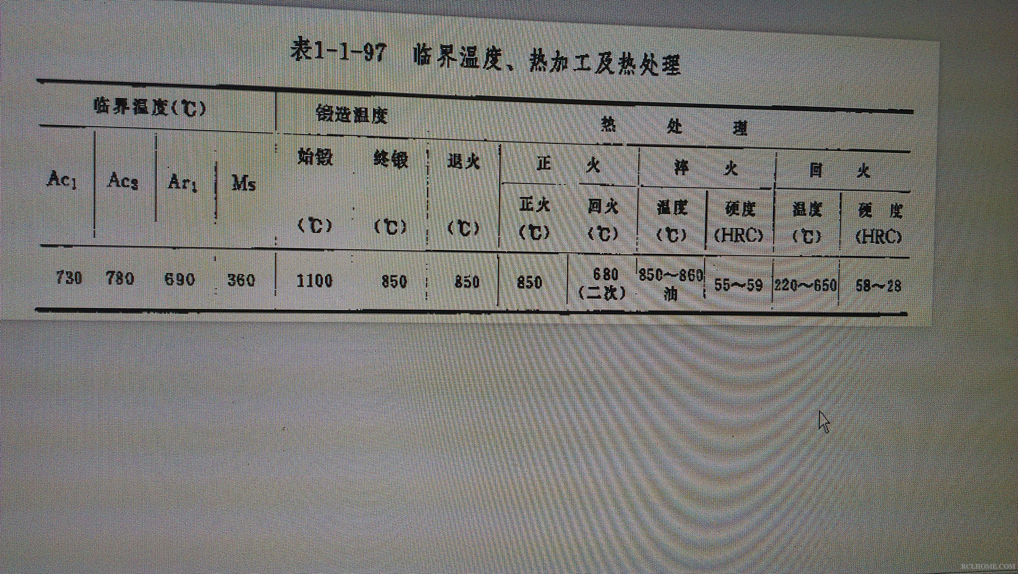

        42CrMo材料,要求表面心部硬度60HRc以上,尺寸25x16x6。能解决吗。批量生产

能让钢厂出厂的材料每个批次的含碳量都控制到0.45%以上吗?

          那还需要极其理想的淬火条件吧?
           不过,这个求助者说是可以做到,是出口美国的批量产品

    将合金结构钢的硬度整体提高到60HRC进行使用,是不可取的设计技术要求,属于禁忌范畴。
    从表面耐磨性考虑,60HRC的耐磨性不如表面渗碳和渗氮,也不如高碳钢。
    从强韧性考虑,虽然具有超高的强度,但韧性和塑性都将相当的低;钢中将存在很大的内应力,表面大都呈拉应力状态而得不到缓解,缺口敏感性很高,断裂韧性很低。经不起过载、冲击、腐蚀和疲劳场合的服役考验,很容易突然失效。
    这不是什么热处理难题方面的问题,而是缺乏材料科学知识的选项
